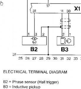

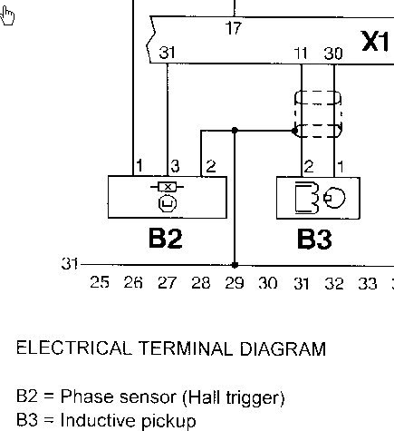

:mashet_kepkoy: это скорее всего датчик давления масла,я просто не знаю,какой у вас ДПКВ-индуктивный или Холла,но должно быть минимум 2 провода. Ага,по схеме увидел-индуктивный,провод экранированный,значит фишка должна быть на 3 пина. Но тогда самодиагностика должна показать неисправность датчика.
Два провода с одним общим экраном.
