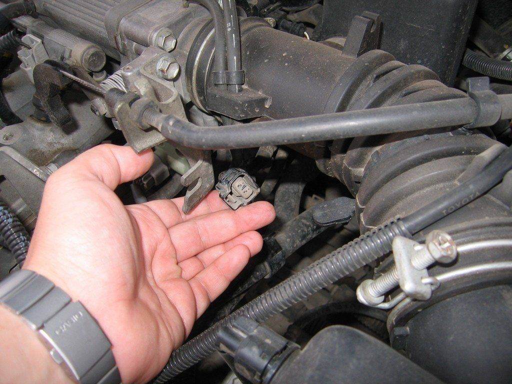

.... посморел сегодня, при ярком солнечном свете. Чорт побери - есть разъём. Двухпиновый, вполне похоже что для клапана.
На штуцерах под трубки - резиновые колпачки. Нижний долго смотрел - нашёл =)

Все верно- под электропневмоклапан.
Могу предположить, что англичане (совместно с япончиками) модернизировали косы - экон.эффект и т.п.
Владельцы Карин под управлением Bosh, с кондиционером, -откликнитесь!
Необходима фотография подкапотного пространства, район БДЗ (см http://carina-e.ru/files/thumbs/t_img_3583_205.jpg). Необходимо разобраться есть ли электропневмоклапан на англичанках с кондиционерами, если и есть то понять в каких комплектациях/годах выпуска он д.б.

Фото фишки и подкапотного пространства, в студию!

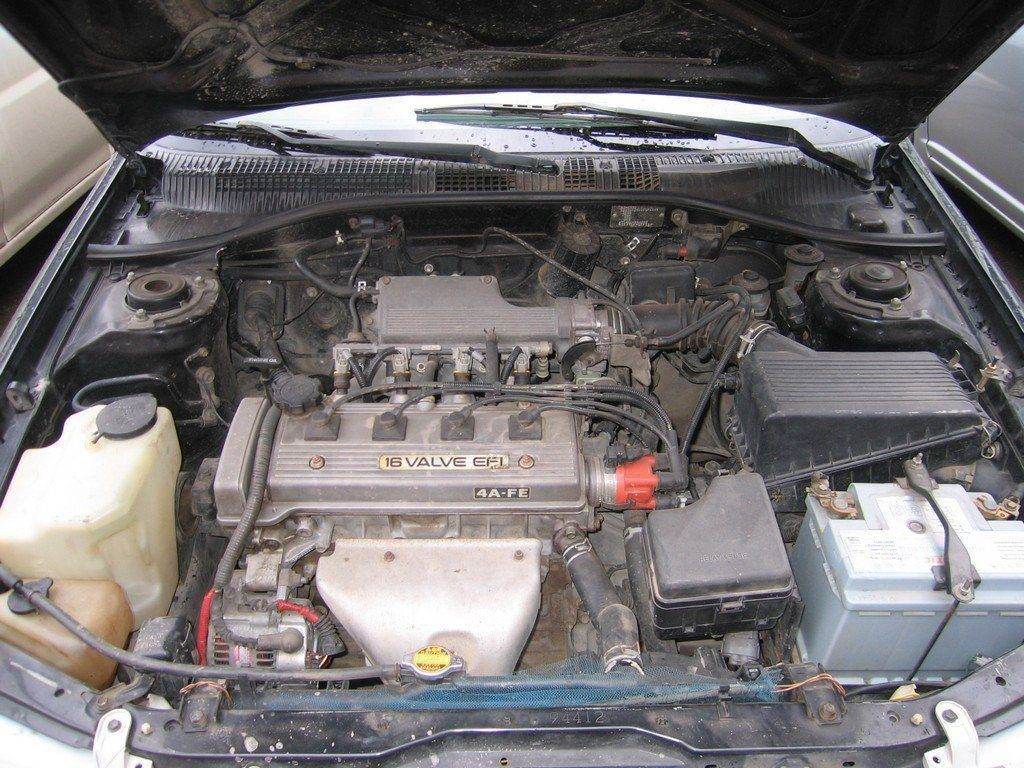

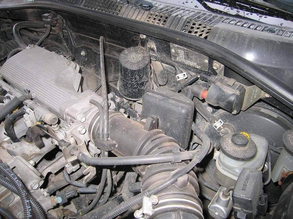

IMG_6842.jpg [ 235.61 КБ | Просмотров: 2882 ]
IMG_6843.JPG [ 177.02 КБ | Просмотров: 2877 ]
IMG_6844.jpg [ 183.04 КБ | Просмотров: 2873 ]

Фишка двухпиновая -очень похожа! ;)

На 3S-FE (4S-FE) стоит похожий электропневмоклапан (17600-74081) регулировки ХХ при работе кондея.
