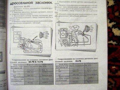

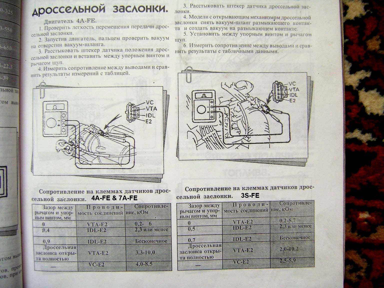

а также хочу привести циферки из моего мануала книжного настройки ДПДЗ на мотор 3S-GE:
VTA-E2 -зазор 0 - 0,2 - 8 кОм
IDL-E2 - зазор 0,5 - 2,3 или меньше
IDL-E2 - зазор 0,7 - бесконечность
VTA-E2 - при открытом дросселе 3,3 - 10 кОм
VC-E2 - 3-7 кОм
Табличка для 4A-FE 7A-FE 3S-FE .Там же нарисована Правильная раблюдовка по клемным контактам
dsc00902_450.jpg [ 297.36 КБ | Просмотров: 4625 ]
Последний раз редактировалось next402 Ср окт 14, 2009 10:51 am, всего редактировалось 2 раз(а).
СообщениеДобавлено: Ср окт 14, 2009 10:37 am
VC-E2 - 4-8,5 кОм
В легионе чуть другие цифры. И для 7а вместо 3,3 - 10 кОм написано — 0,95 кОм.
СообщениеДобавлено: Ср окт 14, 2009 10:49 am
Сообщения: 261
Откуда: г.Фрязино МО
первый раз сталкнулся с такой неточной инфой в литературе. По сути получается что не мануал - то какое-нибудь отличие новое находится от предыдущих :(
