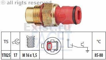

R-tem писал(а):
может я тебя не совсем понимаю, но вроде ты неправильно проверяешь.
В разьеме замкни перемычкой выводы, если вентилятор перестанет работать, меняй датчик включения.
:shock: Там один провод, и контактов - тоже один. Если ты про разьём, который на датчик одевается.
Image.jpg [41.97 КБ]

хорошо, вернемся назад, речь о датчике включения вентилятора?
не знаю где он стоит на 4а, на 3S он на радиаторе, и у него 2 контакта.

Сообщения: 1266
Репутация: 75 [ ? ]
Машина: Honda CR-V RD1
Двигатель: B20Z2
R-tem
В том и дело, что на 4А и 7А он стоИт рядом с термостатом, и там один провод. На 3S - на радиаторе, проводов скока не знаю :? .
