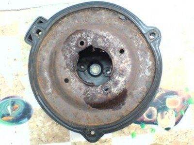

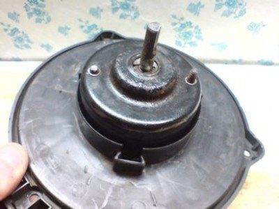

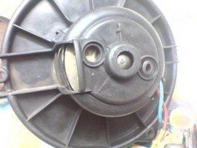

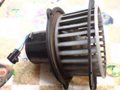

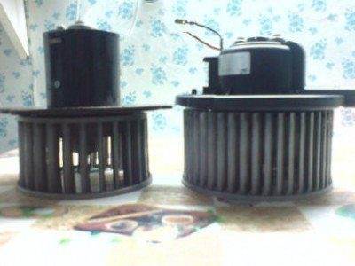

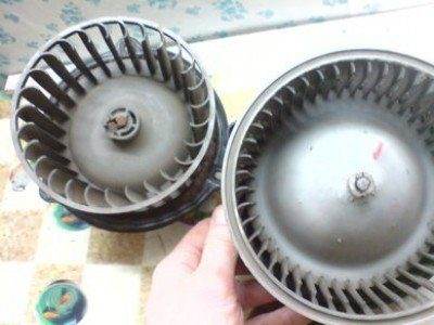

Сегодня пробовал поменять БОШевский моторчик на Каринке на волговский(ГАЗ). На разборке( чтоб не переплачивать) приобрел волговский моторчик вместе со щитом крепления и крыльчаткой.Направление лопастей на моторчиках совпадает. Отверстия крепления совпадают ( при небольшой доработке).
Добавлено спустя 6 минут 28 секунд:
Попытался совместить волговский моторчик с бошевским корпусом. Результат- не подходит по высоте ни с одной из крыльчаток. Резать крыльчатки не хотел и поэтому ставил волговский моторчик в сборе,добавив при этом резиновую прокладку. Пять минут в положении ЗЮ и - ура - ЗАРАБОТАЛО! Надеюсь кому - нибудь будет полезно.
