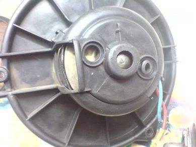

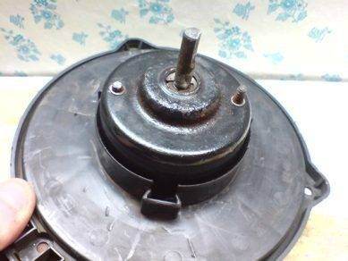

Сегодня пробовал поменять БОШевский моторчик на Каринке на волговский(ГАЗ). На разборке( чтоб не переплачивать) приобрел волговский моторчик вместе со щитом крепления и крыльчаткой.Направление лопастей на моторчиках совпадает. Отверстия крепления совпадают ( при небольшой доработке).
Добавлено спустя 6 минут 28 секунд:
Попытался совместить волговский моторчик с бошевским корпусом. Результат- не подходит по высоте ни с одной из крыльчаток. Резать крыльчатки не хотел и поэтому ставил волговский моторчик в сборе,добавив при этом резиновую прокладку. Пять минут в положении ЗЮ и - ура - ЗАРАБОТАЛО! Надеюсь кому - нибудь будет полезно.
Комментарий к файлу: Моторчики в сравнении.
DSC01923.JPG [ 24.31 КБ | Просмотров: 15320 ]
Комментарий к файлу: Крыльчатки
DSC01924.JPG [ 30.31 КБ | Просмотров: 15312 ]
Комментарий к файлу: Отверстия крепежа(внизу бошевский корпус)
DSC01925.JPG [ 31.51 КБ | Просмотров: 15313 ]
Комментарий к файлу: Газовский мотор в бошевском корпусе.
DSC01926.JPG [ 27.51 КБ | Просмотров: 15311 ]
Комментарий к файлу: Совмещается внатяг и не совсем удачно.
DSC01927.JPG [ 24.65 КБ | Просмотров: 15310 ]
Комментарий к файлу: К установке готово.
DSC01928.JPG [ 27.24 КБ | Просмотров: 15316 ]
