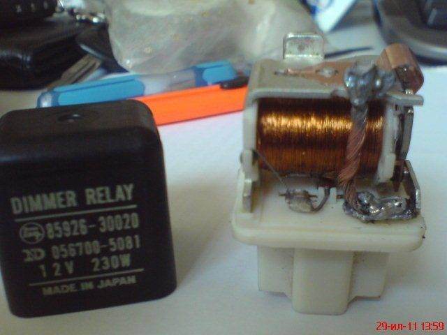

фотку даже нашёл:
Добавлено спустя 3 минуты 40 секунд:
Re: Как реализовать неотключение ближнего при включении дальнег
камиль писал(а):
короче.включил я ближний свет,и стал замыкать те контакты,которые запаяны (первая страница это темы там фотка выложена)-и нифига свет просто гаснет,переключаю на ближний и опять замыкаю и снова всё гаснёт.нето что то.
Ты наверное на коричневое реле перемычку ставил, кторое возле АКб в блоке предов стоит? Надо ставить в диммере, как на фото что я выложил. Это реле стоит в маленкой коробочке, возле радиатора и расширительного бачка.
Кстате на фото реле уже "доработано" и работает как надо, без проблем.

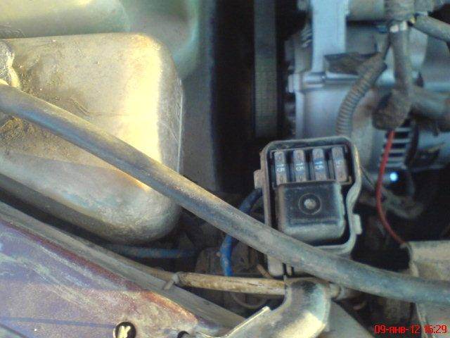

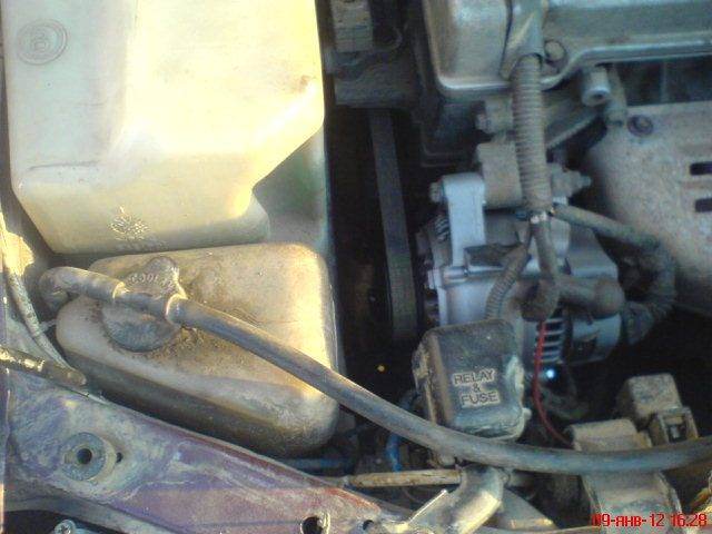

я даже сфотал сходил, но помоему тебе это не поможет, у тебя же судя по подписи "улыбка" :D
DSC00386.JPG [ 63.9 КБ | Просмотров: 7748 ]
DSC00387.JPG [ 64.17 КБ | Просмотров: 7748 ]

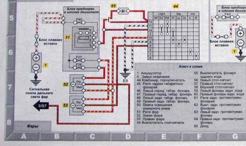

Похоже схема без диммера, его функции выполняет тубус схема вот:
241.jpg [ 81.1 КБ | Просмотров: 7590 ]
