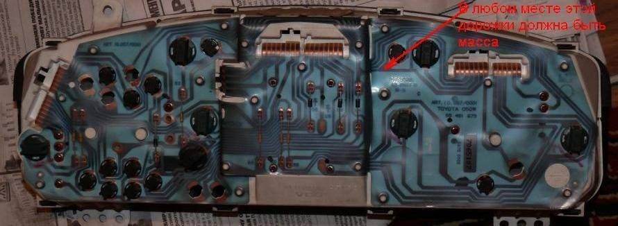

По фотке здесь http://www.carina-e.ru/viewtopic.php?t= ... 0454ecea14
мерял м-у массой а/м и каким-то болтиком под крестовую отвертку и каокой-то из дорожек

я правильно меряю ?

СообщениеДобавлено: Сб мар 19, 2011 2:18 pm
Ну вот примерно так:

Приборка у меня не такая, ток щас заметил
Расскажу что я намерял на примере 2-х лампочек:
Лампа уровня масла: при выкл. зажигании ноли на обоих клеммах, при вкл. зажигании на одной 10,9 на другой 1,5 В - это с лампочкой, без нее на одной 11,2 на другой 0
Чек: почти тоже самое только с лампочкой на одной из клемм 0,9 В
На болтиках GAGE и GRD 0,4 В

все правильно, нарушена изоляция цепи, идет пробой, придется всю проводку щупать.

Ну вот. 0,4 Вольта на болтах массы в щитке вполне пристойно :) Напряжения на лампах масла и мясорубки вообще из другой оперы - у них + общий, а не масса. А масса общая у ламп поворотов и дальнего света. Померять бы еще что там на болту GRD относительно кузова при включенных поворотах происходит.

померял, вот что получил
болтиков GRD у меня 2
На нижнем посередине приборки без поворотников 0,005 В, с поворотниками скачет до 0,022В, на болтике, кот. посредине приборки 0,06В и не скачет при включении поворотов, на болтике GAGE 0.04В без поворотов, а с поворотами проседает до 0,037 В
При включении дальнего света на нижнем болтике появляется напряжение 0,015В
На заведеном двигателе напруга м-у массой и IGN 14.2В, а при включении любого из потребителей падает до 13,2 В
Может с "геной" чего ?

СообщениеДобавлено: Пн мар 28, 2011 9:03 pm
Ага с массой разобрались - все нормально получается. А с Зарядкой -померяй на аккумуляторе с нагрузкой и без нагрузки. До приборки напруга пока по дебрям электропроводки доползет - бывает и сильно просаживается, поэтому главно, чтоб на батарейке все нормально было.
