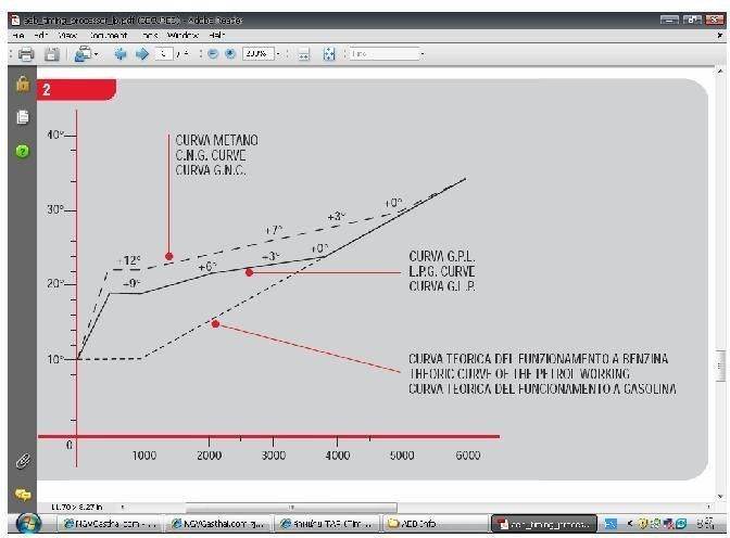

А у меня есть октан коректор для работа на LPG (ГБО) по ето графике:
У меня хх 650...700 , как перемычку поставил упали до 500 - это нормально ??
A это нормално?

СообщениеДобавлено: Пн дек 06, 2010 10:37 pm
Скорей всего эта игрушка тебе не пригодится - мозги сами двигают угол по своей программе, и при установке внешней коррекции не известно как они себя поведут
