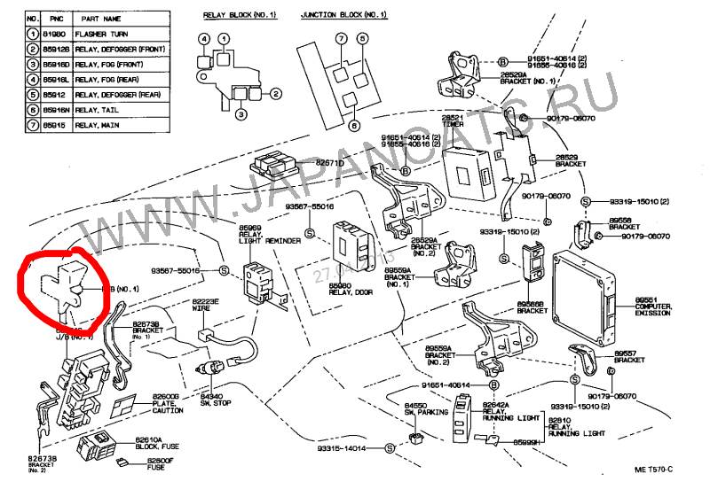

BerliozZ,
у левой ноги водителя снимаешь кожух, там провода и реле всякие стоят, реле поворотников находится в самом верху, его просто так невидно, надо руку вверх засовывать ну или на пол лечь и заглянуть вверх. Если поворотники работают то включи их, будет щелкать, так наощупь искать проще.
На картинке отметил монтажный блок в котором реле стоит, сфотографировать немогу, машина в ремонте :(
CImage.png [ 130.55 КБ | Просмотров: 12171 ]

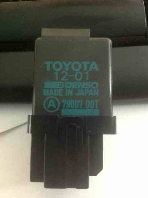

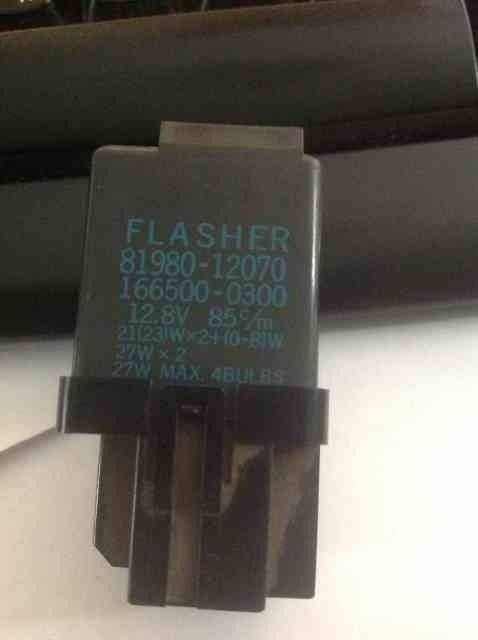

СообщениеДобавлено: Ср июл 31, 2013 2:00 pm
Может кто заберет оригинальную релюху?
ImageUploadedByTapatalk HD1375264717.007615.jpg [ 19.35 КБ | Просмотров: 12040 ]
ImageUploadedByTapatalk HD1375264759.841751.jpg [ 18.74 КБ | Просмотров: 12040 ]

СообщениеДобавлено: Пт авг 02, 2013 12:26 am
Ребят - ТАЗовское реле, только совсем крайний случай - как эрзац-замена где нибудь в пути. Разберите оригинальное хоть Денсо, хоть Хеллу - схемно с ТАЗовским один в один, но качество деталей разительно отличается.
Насколько заметил, у штатных реле бывает либо трещинка где-нибудь по пайке, либо контакты от старости уже настолько подгорели, что не касаются друг друга когда подвижная пластинка реле уже полностью прижата к якорьку. Других неисправностей даже на Хелле не попадалось
