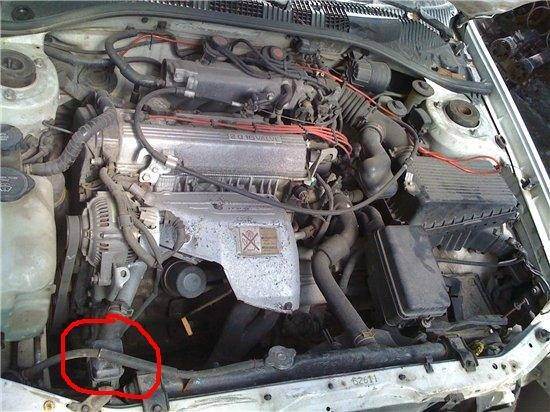

Зарегистрирован: Вт апр 17, 2012 8:21 am
Сообщения: 15
Машина: TOYOTA CARINA E
Двигатель: 4A
У тебя под копотом с левой стороны рядом с раширительным бачком есть маленькая такая коробочка, там реле света ( скорее всего у тебя окислились клемы на реле) почисти их. У меня такая фигня была, почистил и все прошло.

 Заголовок сообщения: Re: Дальний свет отказал
СообщениеДобавлено: Вт июл 10, 2012 11:35 pm
Зарегистрирован: Пт июл 06, 2012 2:01 am
Двигатель: 3e-fs
почистил реле всё работает!! :spasibo--: :igru_shka:
