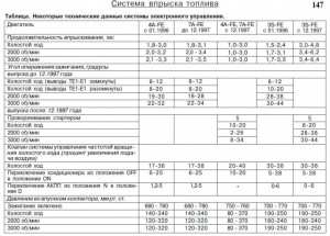

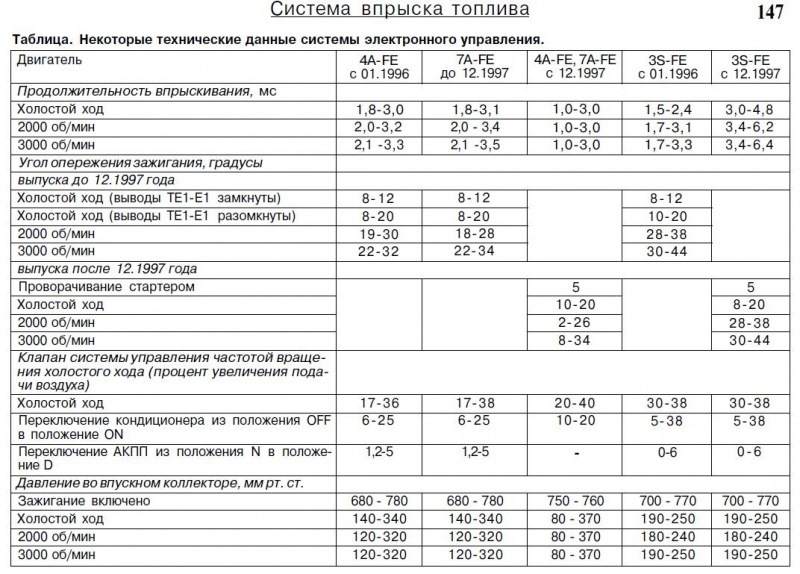

Парни, помогите разобраться. У меня проблема с ДАД, делаю диагностику - показания ДАД на заглушенном движке 738 мм. рт. ст. Лезу в интернет смотрю давление показывает 755 мм.рт. ст. (следует что датчик врет на 17 мм) Завожу двигло прогреваю, на ХХ ДАД показывает 181-186 мм.рт. ст. лезем в таблицу там пишут, что должно быть 190 - 250 мм рт. ст. Из всего делаю вывод что датчик педрит (простите за выражение) Если к показаниям на ХХ прибавить эту погрешнось в 17 мм получается 186+17= 203 мм. рт. ст. как раз получается все в допуске. Проблема еще в том, что свечи имеют небольшой нагар белого цвета, что означает бедную смесь. Подскажите правильно ли я мыслю или все же я загоняюсь. ЛОГ и Таблицу прилагаю.

Воздуха маловато, разрежение.... МАП в некоторых пределах если и врет - то откоррректирует лямбда....

Получается таки лямбда корректирует тем самым уменьшает подачу бенза, вот и смесь бедная и свечи с белым налетом. Значит МАП под замену? правильно?
СообщениеДобавлено: Вт сен 12, 2017 11:26 pm
Сообщения: 1233
Репутация: 30 [ ? ]
Машина: toyota
Двигатель: 4s
Я думаю - МАП рабочий.... если и есть небольшое отклонение - то это при условии, что в интернете прям вот правильное давление было указано.... у меня есть много сохраненных логов... так вот на некоторых из них давление - тоже 738 мм.рт.ст.
А вот почему воздуха не хватает - не знаю... вроде бы и КХХ участвует в работе... может быть ему не хватает диапазона открыться побольше? Но это уже из предположений....
