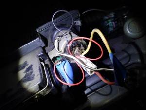

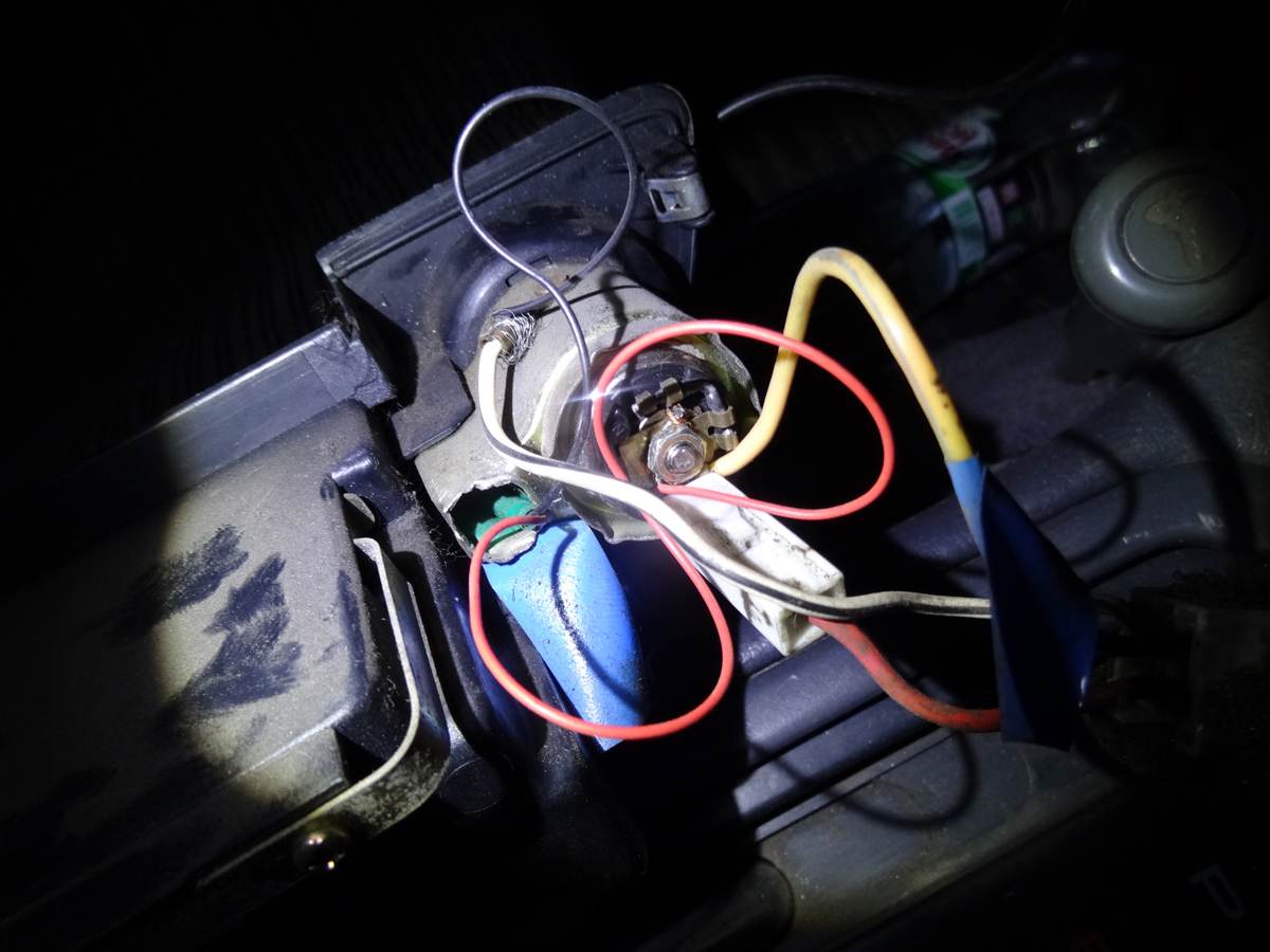

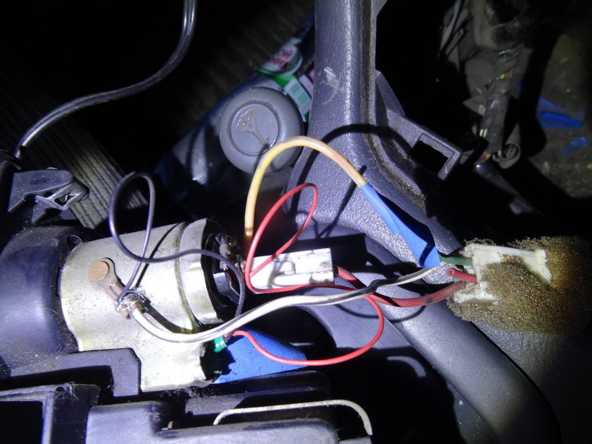

Короче, я посмотрел. 2 провода от майфуна, что ACC и плюс - подключены к тому проводу, что я от аккума протянул. А тот что от зажигания идет - болтается просто так заизолированным.
Вопрос у меня теперь такой. Вот прикуриватель. От него идут провода, которые подходят к штекеру. Так вот: из салона идет штуки 4 провода(не считал), а с другой стороны штекера(что к прикуривателю идут) сделано так: оранжевый(или желтый) идет к болту на прикуривателе, четный с белым идет к корпусу прикуривателя, один красный тупо обрезан, а еще один идет к штекеру что вставляется к прикуривателю. Так вот я его вынимал, вставлял - никакого эффекта я не получил.
Так что же это за провод со штекером и почему один провод отрезан?
Ну и где дальше ковырять? Я снял панель, что под рулем находится - но там полный треш, мне страшно во все эти провода лезть)))
И еще, у меня пару лет назад перестал дополнительный стопарь работать(что на заднем стекле) и обогрев заднего стекла. Т.е. нажимаем на кнопку обогрева, что-то там щелкает в районе "под рулем" и усе, нифига он не обогревает((( Куда лезть смотреть?

К прикуривателю идут 3 провода: масса,сила и подсветка,цвета не помню,завтра скажу. Масса всегда,естественно,сила-в положении ключа "зажигание" или АСС, подсветка-с габаритами.
 Заголовок сообщения: Re: Есть вопросы по электрике
СообщениеДобавлено: Вт июн 21, 2016 7:09 pm
andron58
Проверял? :) , у меня 4 провода, что на салонной проводке, что на штекере прикуривателя,
2 на подсветку (пластиковый изолированный патрон), масса и плюс прикуривателя :ts_ss: :) ,
PoTaP0ffs
сложно сравнивать, хоть и не сильно, но машинки разные, но по твоему описанию проводов
от гнезда прикуривателя, он мне напомнил жЫгули :o , не может такого быть?,
и скорее всего тут (в подключении) кроется "тайна" включения габаритов от ключа, фоткай,
выкладывай, будем "курить" схемы (от улыбки есть у меня :) ), и сравнивать с "кариной е".

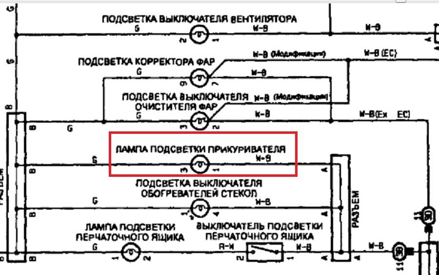

Ну судя по схеме, там как раз участвуют 4 провода. Один минус и тот что от зажигания идут к прикуривателю(все!), а остальные используются для часов.
Т.е. по схеме должны идти 2 провода, а третий получается как andron58 сказал. Но что значит подсветка? Она должна лампу прикуривателя включать или же весь прикуриватель? И откуда она появляется, если в схеме такого не должно быть?

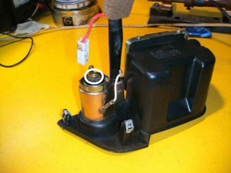

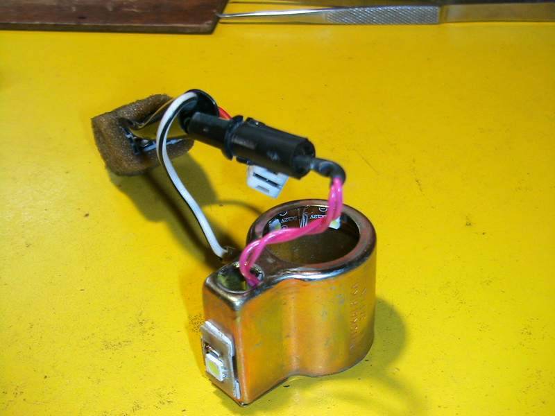

Какие болты на прикуривателе - непонимаю.
Красный на середину - (+) прикуривателя одевается на центральную клемму.
Белый сбоку на корпус - (-) земля прикуривателя приклепана прямо на корпусе.
Еще 2 провода на лампочку подсветки - (+ и -)приходят прямо на патрон лампочки.
IMG_4040.jpg [ 42.43 КБ | Просмотров: 4639 ]
В итого всего 4ре провода на фишке прикуривателя.
IMG_4095.jpg [ 39.83 КБ | Просмотров: 4639 ]
Прикуриватель начинает работать только в положении АСС а подсветка зажигает лампочку только при включении габаритов.
Иногда без фотографий разобраться просто не возможно, то ли кто то наколхозил, а может просто другая комплектация или год выпуска. Уже много раз сталкивались что цвета проводов частенько не соответствуют.
Да только лампу, и только при включении габаритов,
Должно идти 4 провода, просто схемы разбиты на группы, прикуриватель отдельно,
а подсветка в другой схеме, по моему схема называется "освещение":
Подсветка.jpg [ 134.05 КБ | Просмотров: 4633 ]
PoTaP0ffs сделай фото проводов от прикуривателя до разъема, пока что, поглядим,
Имеется в виду гайка плюсовой клеммы:
IMG_4040.jpg [ 103.07 КБ | Просмотров: 4633 ]

Сфоткал прикуриватель.
Комментарий к файлу: Прикуриватель
DSC01661_1.jpg [ 343.67 КБ | Просмотров: 4623 ]
Вот так идут провода, вот еще фотка
DSC01662_2.JPG [ 393.75 КБ | Просмотров: 4623 ]
Касаемо подключения: красный не обрезанный - это и есть ACC
Тот что изолентой смотан - это по схеме зелено-оранжевый, на фотке его не видно
Серо черный - это минус
И остается еще 1, тот что обрезан, если верить схеме - это должен быть красный провод, но он бело черный получается...
Я так понимаю, проблема не в прикуривателе, потому как часы так же включаются.
А в том, что все это дело включают габариты. Значит надо копать, почему при зажигании включаются габариты?
