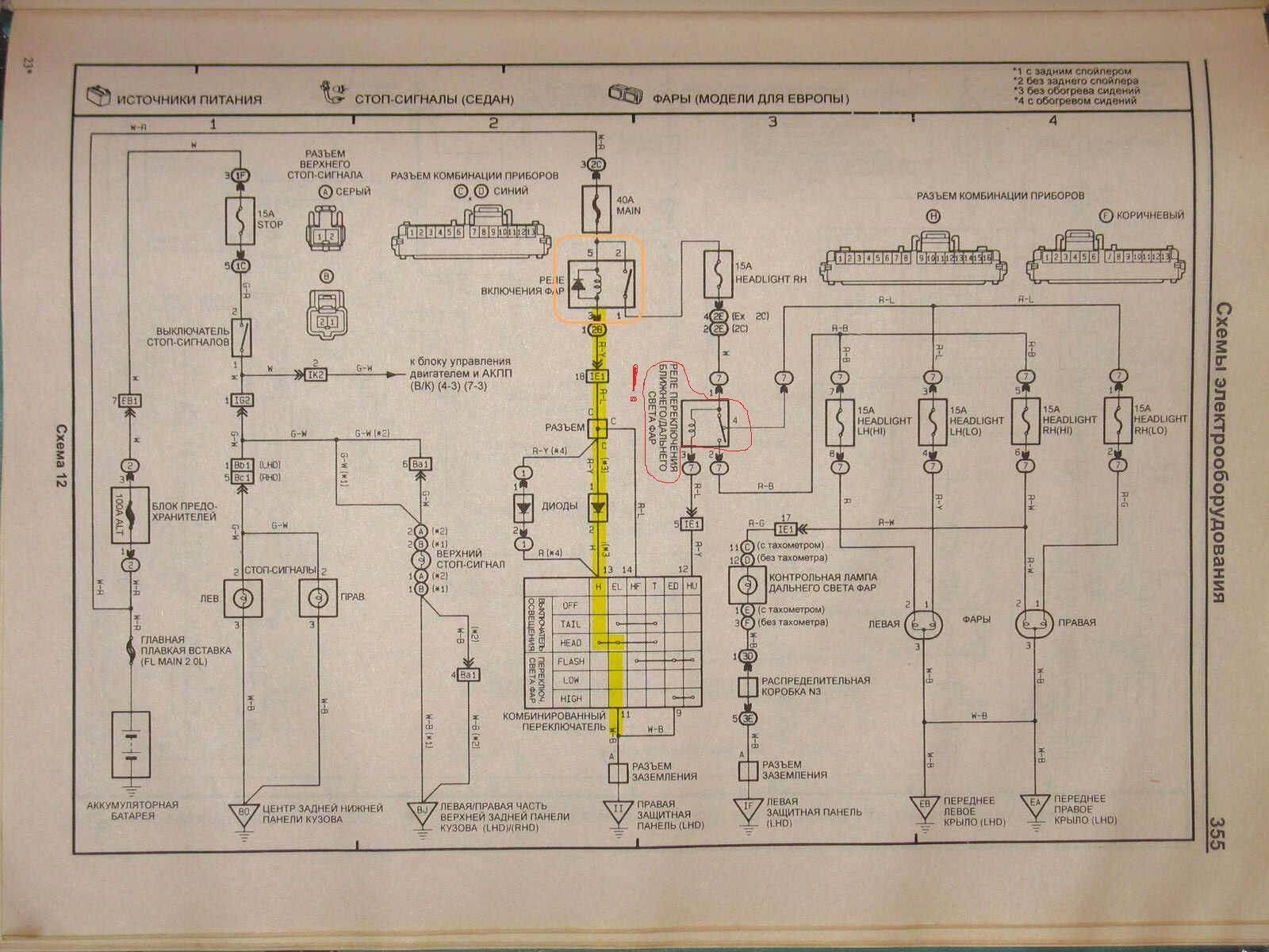

Парни, спасибо всем огромное. :) Побежал на работу. Если успею, то что нибудь сварганю сегодня.
Всё верно. Искомое реле тут есть. Я его красным выделил.
226edf70fe4f.jpg [ 357.51 КБ | Просмотров: 5372 ]
Теперь полностью разобрался в схеме этой. Как это я пропустил данную страницу. Не распечатал с другими схемами. :-facepalm-:

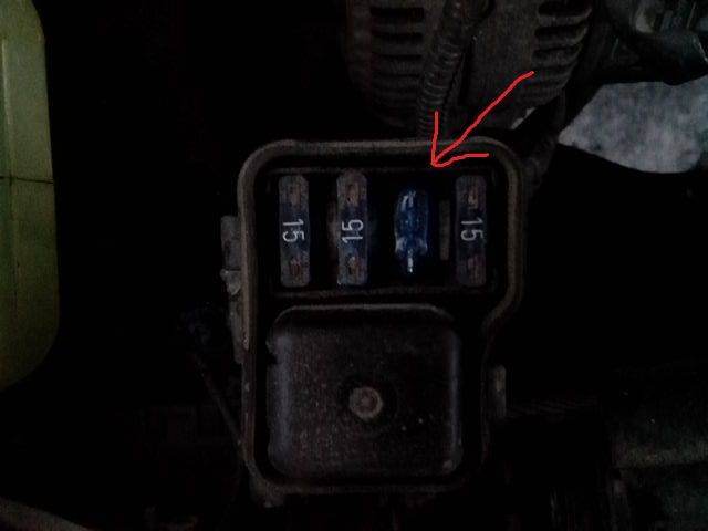

всем привет! у меня такая проблема что в блоке предохранителей который я так понимаю отвечает за фары постоянно плавиться один предохранитель но не перегорает просто плавиться но работает!ставлю новый, езжу,через некоторое время смотрю опять сплавился,и всё один и тот же(на фото видно) кто что думает????

Проверь контакты на фишке фары.Контакт где-то плохой вот и греется,отсюда и запотевание и плавление преда.

У меня в этом блоке вообще все 4 поплавлены были. Я бы и не полез, если бы свет не пропал. В итоге выяснилось, что под левым крылом провод сгнил.
СообщениеДобавлено: Сб фев 22, 2014 8:01 pm
sano777888
Купи оригинальный предохранитель, для начала!!! А этот кытайский фуфел уже скорей всего испортил контакты в этой колодке, поэтому плохо контачит, греется и плавится.
Адцке плюсую +++++++
И ведь торгаши цуко знают, что такое говно продают, а пофиг все.
СообщениеДобавлено: Вс фев 23, 2014 8:16 am
Им похелу, зато дёсево. Электрики без работы не останутся, а хреновые спецы сами такую хрень ставят с целью экономии. :-pulemet-:
Самое страшное, многие думают расплавился, значит надо по мощней воткнуть :bomb:

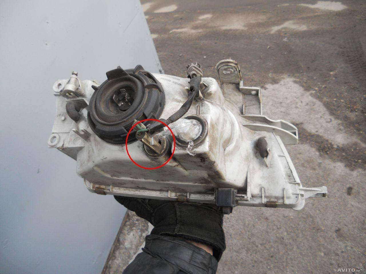

А у меня другой трабл. Потерял габариты на передних фарах... вся эта увлекательная история началась с того, что перестал работать только правый габарит, ну думаю верняк лампочка! Достал лампочку, спиралька на месте, все в порядке. Времени много не было, поставил обратно с мыслю, что потом разберусь. Хлопнул слегка капотом и О ЧУДО!!!! Габарит заработал, хотя я все провода потрогал, подергал, перед тем как лампочку вытащить. Ну думаю заработало, знач где то контакт. Через небольшое время потух левый передний габарит, история впринципе повторилась, провода, контакты, лампочка, ниче не помогает, захлопнул капот и габарит заработал. Спустя еще пару дней оба габарита пропали. Задние все ок, работают, а передние ну никак. Перетряхнул еще раз контакты на лампу, проверил ВСЕ предохранители, вот думаю куда дальше то копать? У меня мысль пока только нащет реле, которое стоит в коробочке ближе к расширительному бачку радиатора, где 4 предохранителя стоят. У кого какие мысли по сему поводу есть интересные, господа?

Это реле управления светом фар. То есть либо ближний, либо дальний. На габариты оно не влияет ни коим образом.

одна габарит, вторая ближний\дальний.. а реле габаритов стоит в салоне на монтажном блоке №1 рядом с реле обогрева стекла

вообще формально там 2 лампы. одна ближний/дальний, и одна габарит.
а по теме - проверяй все соединения, лампа-патрон, патрон-проводка, звони проводку, предохранитель, реле. потому что если при закрытии капота все работает, значит где то не контачит
СообщениеДобавлено: Пт мар 28, 2014 12:40 pm
mustang
Смотри разьем ближайший к патрону, как правило от влаги внутри контакты окисляються.

Я просто сколько плясал вокруг фар, видел в них только одну лампу, трехконтактную с двумя спиралями. А где же тогда могут прятаться габаритные лампы? О_о
СообщениеДобавлено: Пт мар 28, 2014 1:11 pm
Если не ошибаюсь,то лампочка не в отражателе,а в корпусе фары,заглянув под капот её не сложно найти.
СообщениеДобавлено: Пт мар 28, 2014 1:13 pm
Зарегистрирован: Пт ноя 23, 2012 8:00 pm
Сообщения: 97
Машина: Toyota carina e
Тэкс понятно, помчу смотреть. Надеюсь ветром капот на лобовое не откроет, а то как то прям ветренно нынче за окном) За советы всем спасибо!)
СообщениеДобавлено: Пт мар 28, 2014 1:27 pm
mustang
габариты снизу основной лампы. патрон с обратной стороны так же под основной сидит, не увидеть его трудно

именно он и был.
Ребята, вы не представляете сколько счастья было у меня, когда я обнаружил, что за габариты отвечают другие лампы) Сергей Саныч и Санчизззззз, вам отдельное спасибо, вкорячл светодиодные лампы, светит ярко, белым цветом, оч клево выглядит. Всем :spasibo--:
Добавлено спустя 5 минут 2 секунды:
Жена психовала стояла пока я нажимал на брелок закрывания/открывания ЦЗ и смотрел как моргают габариты)))))) А я стоял и перся, что габариты РАБОТАЮТ!)))) Вроде мелочь, а пипец как приятно)))))))
