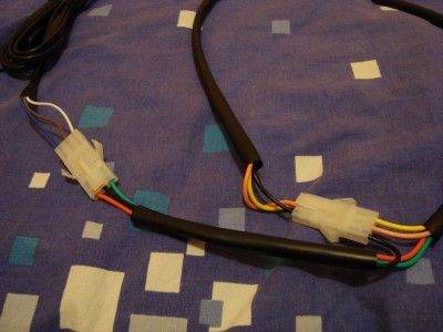

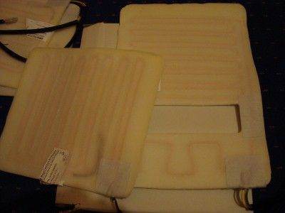

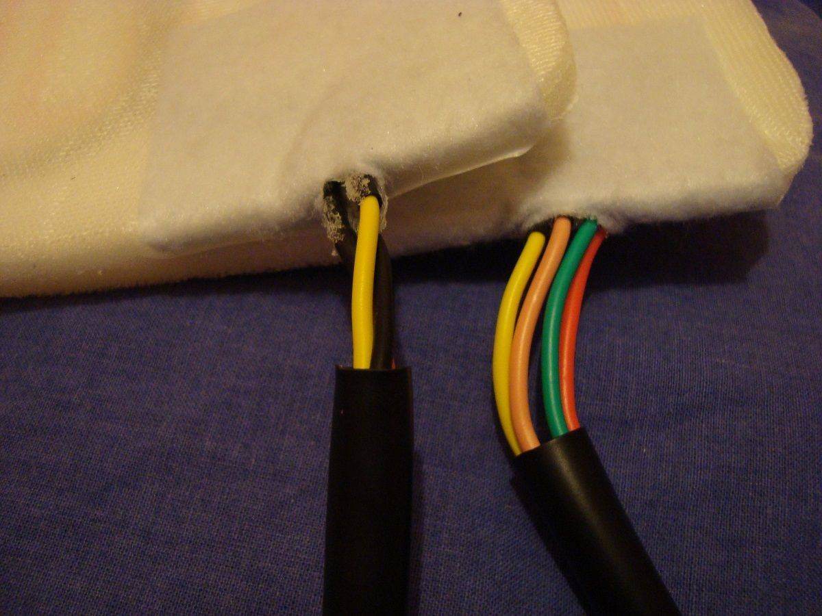

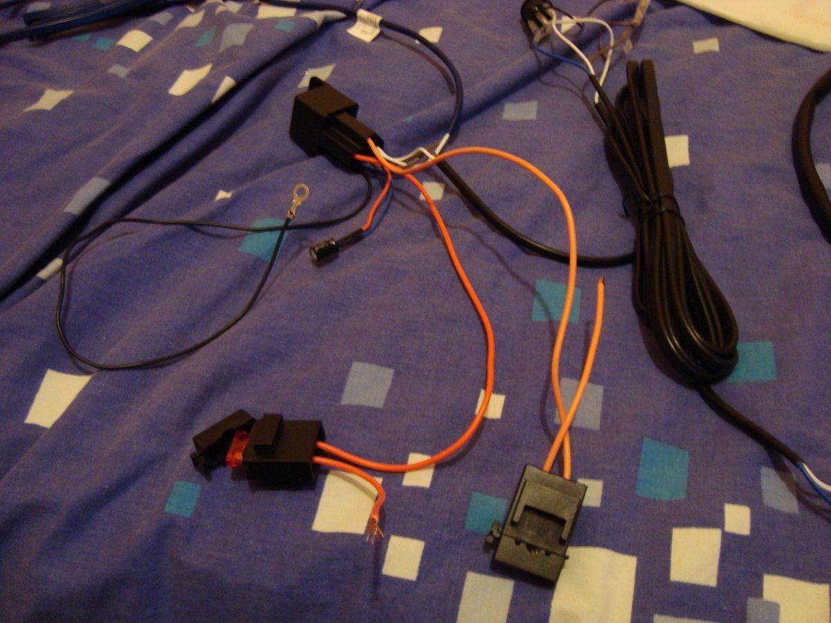

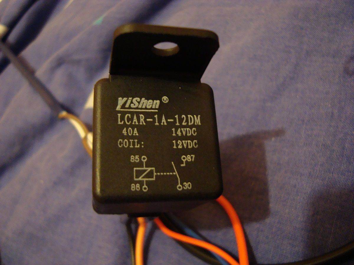

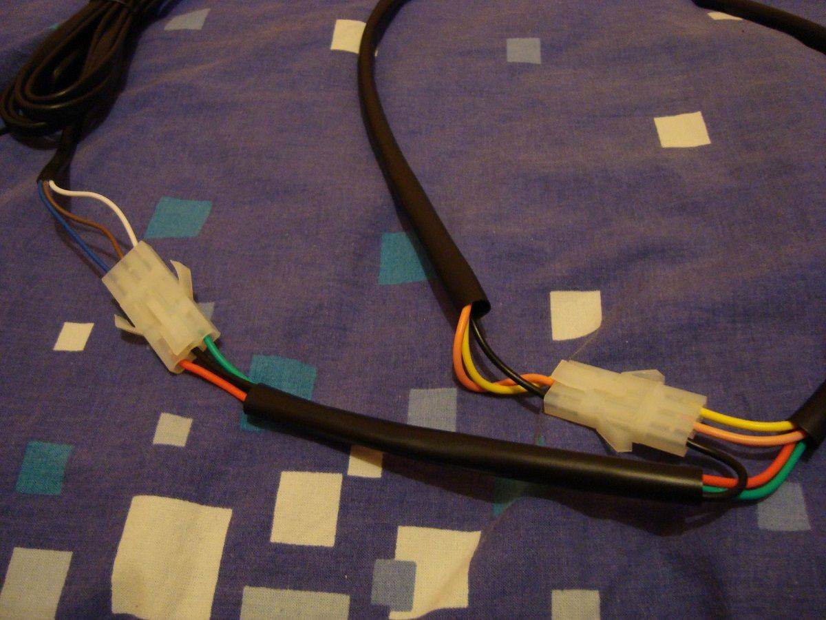

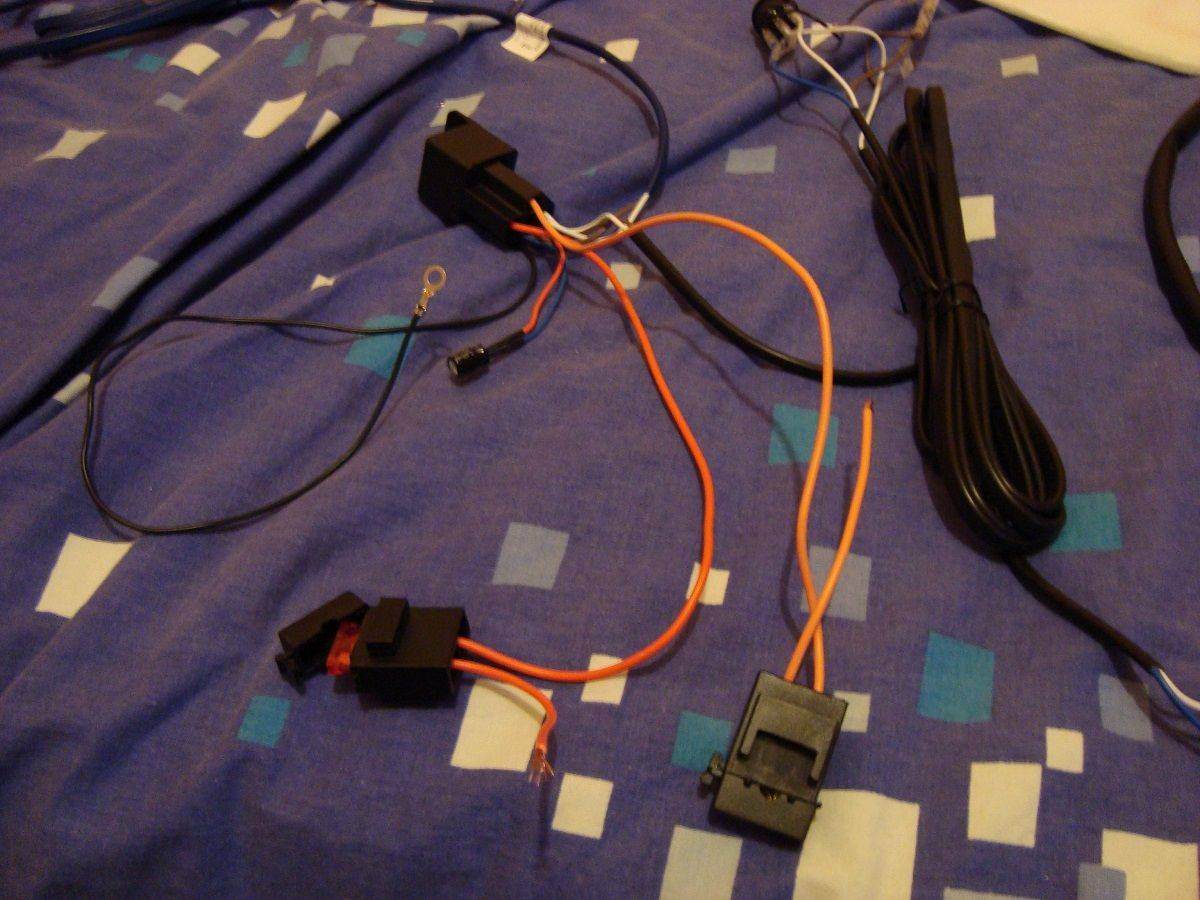

Парни тему всю прочитал, но в электрике не силен, боюсь как бы чего не спалить. Посоветуйте пожалуйста, что в них убрать, что переделать при условии подключения к штатной проводке и штатным кнопкам:

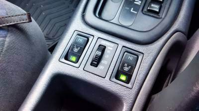

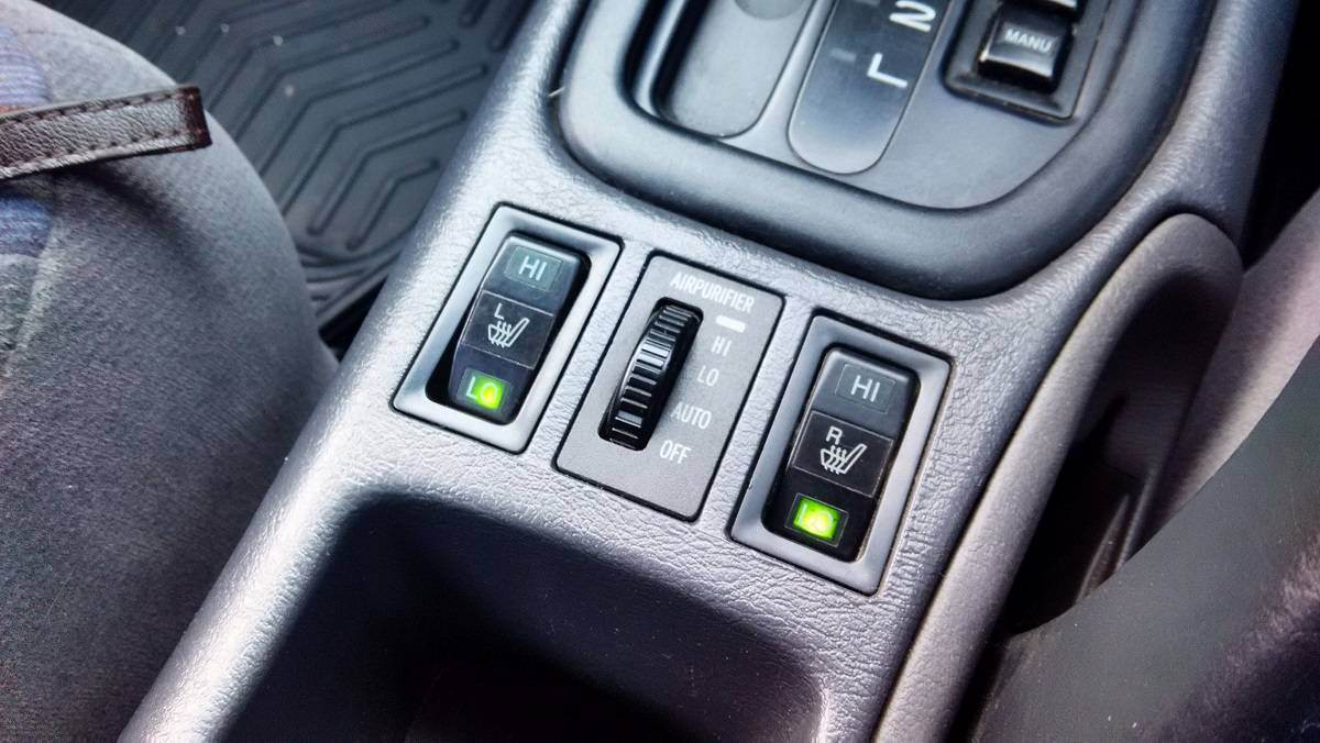

Вообщем поставил наконец таки, вроде все работает, без реле :mashet_kepkoy:
у меня второй год без реле ))))))

Ant*, а что такое аирпурифиер?

Ну как бы очиститель воздуха с датчиком задымленности. Втягивает салонный воздух прогоняет через фильтр и в салон
https://e-a.d-cd.net/a87dd78s-960.jpg :wink:
Стоит в багажнике вот так https://c-a.d-cd.net/c203d78s-960.jpg
