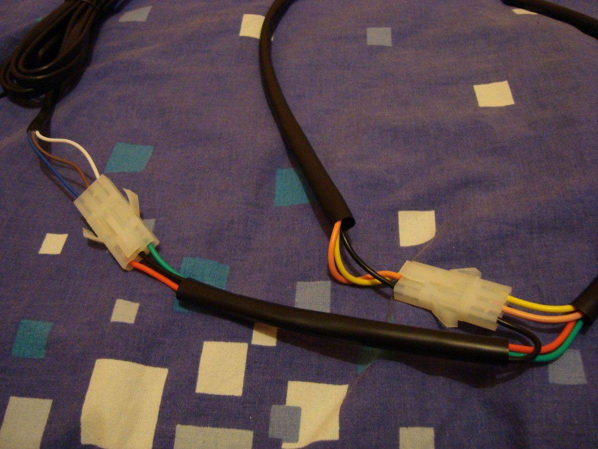

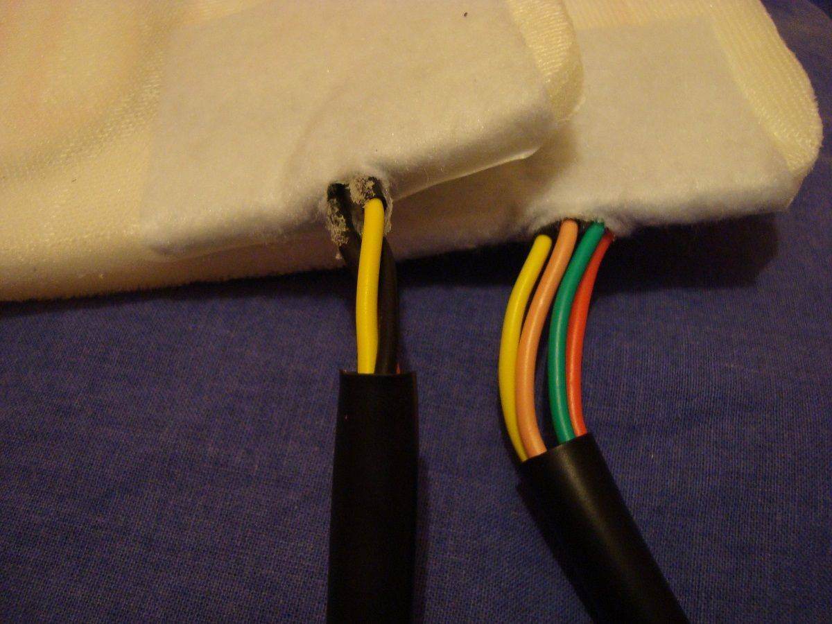

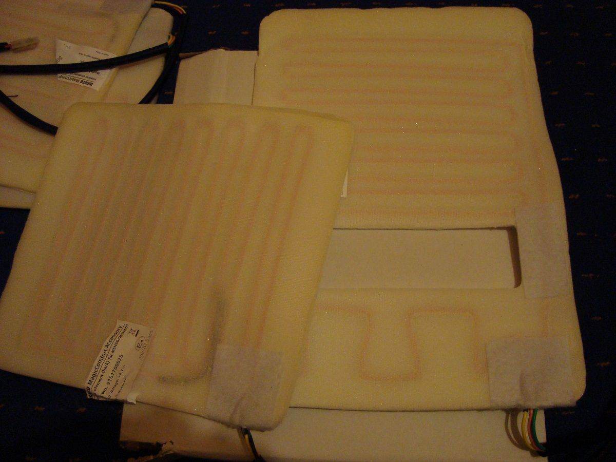

Парни тему всю прочитал, но в электрике не силен, боюсь как бы чего не спалить. Посоветуйте пожалуйста, что в них убрать, что переделать при условии подключения к штатной проводке и штатным кнопкам:

Вообщем поставил наконец таки, вроде все работает, без реле :mashet_kepkoy:
