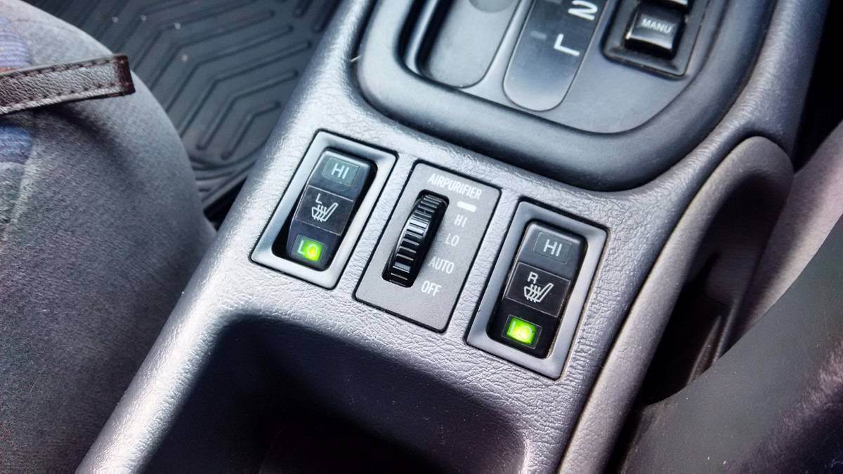

Вообщем поставил наконец таки, вроде все работает, без реле :mashet_kepkoy:
у меня второй год без реле ))))))

Ant*, а что такое аирпурифиер?
СообщениеДобавлено: Пт сен 19, 2014 10:31 am
Зарегистрирован: Вт дек 24, 2013 4:28 pm
Сообщения: 103
Откуда: Хабаровский край
Машина: Corona ST-195
Ну как бы очиститель воздуха с датчиком задымленности. Втягивает салонный воздух прогоняет через фильтр и в салон
https://e-a.d-cd.net/a87dd78s-960.jpg :wink:
Стоит в багажнике вот так https://c-a.d-cd.net/c203d78s-960.jpg
