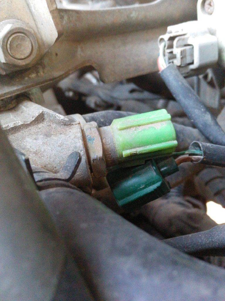

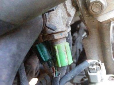

Всем все понятно! кроме я!
Короче ,ребятки, что брать то ?
89422-20010 - оригинальный номер на 4афе и на 3сфе
Это он?
У меня ДВС -7а
Получается всего - три датчика температуры ?
1 на вкл вентилятора
2. на прибор панели
3. на мозги.
Верно?

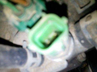

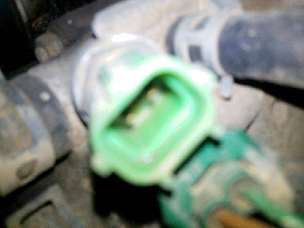

Не подскажешь его номерок.
И еще ,денвер666, скольки контактный он?(датчик)
Добавлено спустя 26 минут 7 секунд:
2-е фото не очень. но видно 2 контакта
фото
IMG_20140120_123441.jpg [ 178.07 КБ | Просмотров: 23585 ]
IMG_20140120_123107.jpg [ 255.01 КБ | Просмотров: 23585 ]

СообщениеДобавлено: Ср янв 22, 2014 1:03 pm
Это он?
да. он идет на все двигатели одинаковый.
2. на прибор панели
3. на мозги.
Верно?
да, верно
денвер666 писал(а):
себе поставил вот такой ипоновский всё работает.
Tama HS104 Датчик температуры охлаждающей жидкости
номер его я тебе выделил - тебе его написали. он двухконтактный.
вот фото оригинального 89422-20010 :
