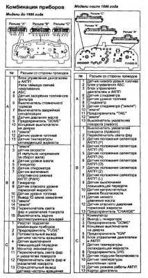

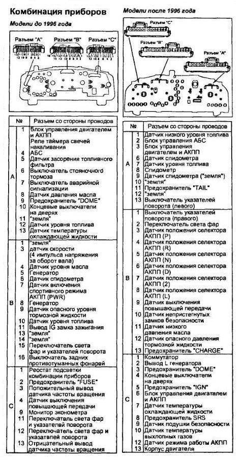

СообщениеДобавлено: Пн апр 20, 2015 7:26 am
raven
Может это поможет, только это корона-калдина, но подозреваю что приборки одинаковые:
Распиновка приборки.jpg [ 135.01 КБ | Просмотров: 13235 ]
