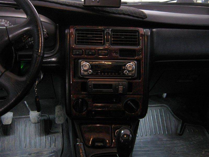

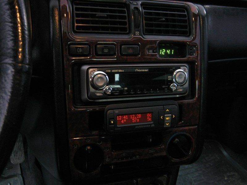

Привезли мне уже его, теперь сижу думаю куда б в салоне его поставить чтоб красиво было) Пока мысли падают вставить его в полочку под магнитолой, никто еще не делал так?

Каким образом его в полочку?Места там вроде маловато. :(
СообщениеДобавлено: Ср янв 05, 2011 4:41 pm
ну он не полностью входит туда, но выглядит вполне симпатчно, когда сделаю постараюсь сфоткать.

Да,выложи фото потом. :) Я вот тоже прикупить думаю,а куда устанавливать не решу никак.На стекло не хочется. :(
СообщениеДобавлено: Ср янв 05, 2011 7:45 pm
У меня в полке и установлен под балалайкой - неудобно - от дороги на ходу взгляд переводить долго. А датчик все-таки в бампере впереди справа самое оптимальное место. Кстати в Шнивы бортовик ставится на место одной из решеток обдува в центре панели.

Обещанные фотки)
Кстати, сколько вы ставили корекцию спидометра?

Неплохо.А как закрепил? :)И что за накладка у тебя сверху,под стеклом? :(
