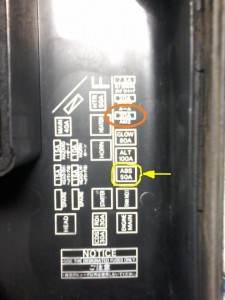

Приветствую всех.
Нужна помощь.
Сегодня ехал,и вдруг всё погасло,авто заглохло.
Что имеем.
Фары горят,приборка потухла,радио работает,часы не горят,печка не работает,повороты дворники не работают.
Стопы по ходу тоже не горят,стартер крутит. Сигналка не работает.
Возможно предохранитель вылетел,но где искать не пойму.
 Заголовок сообщения: Re: Есть вопросы по электрике
СообщениеДобавлено: Пн окт 10, 2016 1:57 pm
Сообщения: 2599
siam_
я-бы для начала ВСЕ предохранители тупо пересмотрел и перепроверил...
СообщениеДобавлено: Пн окт 10, 2016 2:04 pm
Сообщения: 1375
Машина: TOYOTA CARINA E
Двигатель: 4A-FE STD Denso
[quote="siam_"]стартер крутит. Сигналка не работает.
А вот это не понятно.... Неработающая сигналка не даст стартеру работать,ИМХО.А вот с siam_ я согласен,и ещё бы контакты в блоке предохранителей под капотом посмотреть,пошевелить снизу жгут.
СообщениеДобавлено: Пн окт 10, 2016 2:41 pm
Сообщения: 1244
Откуда: Санкт Петербург
Репутация: 19 [ ? ]
Машина: Тойота корона ст190
Двигатель:
andron58
Стартёру по моему как раз даст работать,а завести не даст.
Так как будет блокировать схему по которой питание приходит на управление зажиганием.
НО,при этом приборка должна гареть,а у меня она потухла,не работает ни тахометр,ни спидометр,ни чё вообще,только значёк открытой двери срабатывает.
Добавлено спустя 10 минут 26 секунд:
Kupr_Soft
У меня сейчас с собой ни чего нет,на улице не айс,так что хотелось бы не всё подряд,а то,на что в первую очередь смотреть,может у кого есть мысли,или сталкивался?
Добавлено спустя 23 минуты 56 секунд:
В общем нашёл,сгорел предохранитель на 50а под капотом,предохранитель на АВS&
У меня нет ABS,почему всё потухло то?
Ну да,и ещё надо понять,почему он сгорел,пока поставил на 40,на 50 не нашёл.
Изображение[/url]

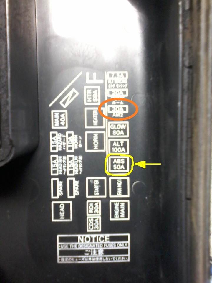

Это зависит от фантазии установщика сигналки, как он решит, так и будет,
siam_ проверяй предохранители АМ1 и АМ2, один из них под капотом,
второй в салоне, где какой не помню, они оба в цепи зажигания стоят,
через один идут потребители типа печки и т. д., через второй зажигание,
надеюсь у дизелей схема такая же как у бензинки :du_ma_et: , ну и фишки
в блоке предов проверь как писали :),
нашел на твоем фото АМ2, обычный маленький пред. на 30А, значит АМ1
в салоне, он большой квадратный, на 40А, вот оранжевым отметил:

ALEX-72
Я ж написал,что нашёл.
Жёлтым обвёл,он и сгорел,заменил,всё заработало.
Вопрос только в том,почему сгорел?
