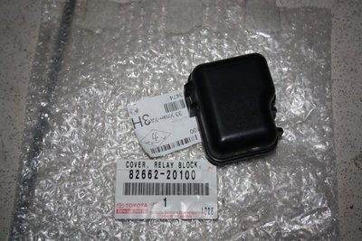

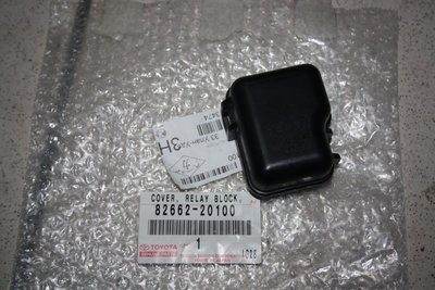

kulon nn писал(а):
три реле и предохранители..
По моему это реле для кондея, для света 1 реле и 4 предохранителя,
чаще всего там и проблема кроется, много каки туда попадает :(
ну и проводку проверить не помешает, раз уж так :du_ma_et:
вот под такой крышкой они:
Крышка.JPG [ 47.06 КБ | Просмотров: 8039 ]
ps. фото стянул из другой темы :?

блок этот - часть косы, отдельно не купить. если только на разборе отрежут. отдельно можно купить только крышечку этого блочка

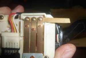

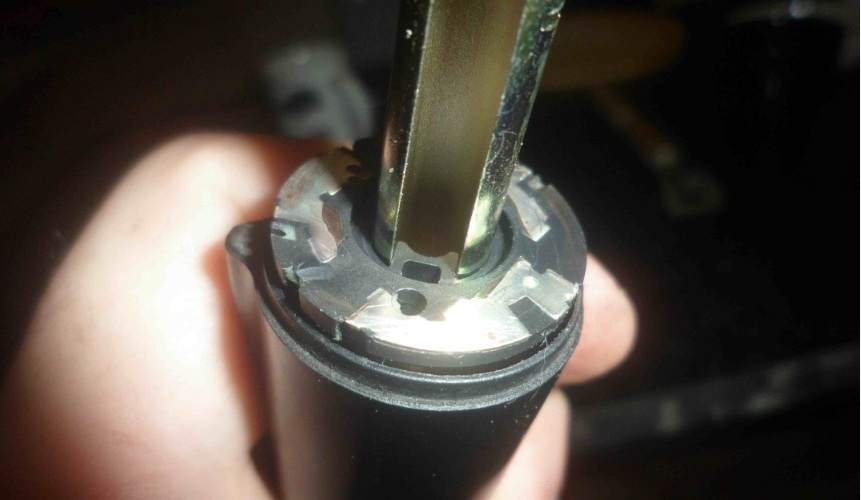

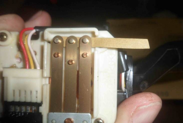

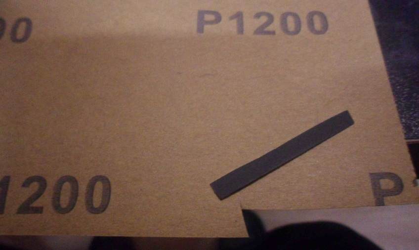

Отрубился свет на англичанке, довелось почистить контакты переключателя. Ничего сложного, час времени с перекуром и кофе.
Симптомы такие, дальний на себя работает, ближний и дальний от себя нет. Потом внезапно опять все работает. Жена приехала, пока ехала - держала дальний на себя все время, за пять километров от дома все починилось, авто меня боится. Пощелкал по приезду - все работает, щелкает четко, включает все нормально. Поймал эту неисправность при переключении с дальнего от себя на ближний. Тухло все включая приборку. Пошевелишь -включалось.
Демонтаж-рулевое снимать не надо, только кожух. Два винта н торце кожуха за рулем справа-слева от оси, видны если руль на 90 градусов повернуть вправо-влево соответственно. Один винт снизу. Колонка у меня регулируемая, снимать было несложно благодаря этому.
Чистил крутилку на рычаге, под ней контакты, и чистил лепестки, отвечающие за переключение дальний-ближний. Они на корпусе. Крутилка просто вытаскивается на себя. Лепестки доступны на корпусе, только крышку снять. Проблема ушла.
На японке переключатель не такой, сравнил с донором, была мысля перекинуть.
1.jpg [ 86.95 КБ | Просмотров: 7412 ]
2.jpg [ 76.95 КБ | Просмотров: 7412 ]
3.jpg [ 111.54 КБ | Просмотров: 7412 ]
