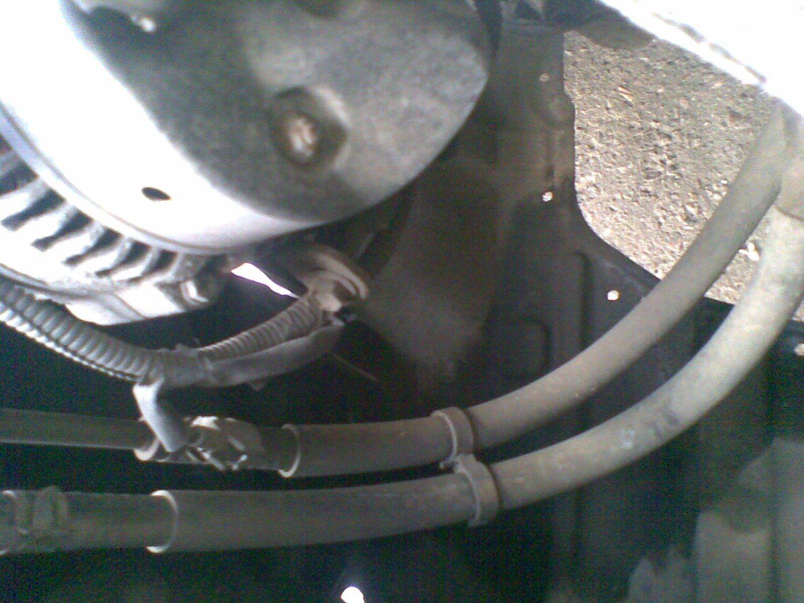

У меня тот проводок возле генератора тоже болтался, но лампа давления срабатывала нормально. И что за датчик стоит на задней стенке двигателя? Датчика детонации у меня не было.
СообщениеДобавлено: Вт ноя 22, 2011 6:16 pm
а я вчера посмотрел, на косе что к гене идет больше никаких ответвлений не обнаружено, соответственно как подключить датчик давления масла я понятия не имею... (ну кроме вариант вручную прокинуть провод само собой)...
Так ты косичку разматай немного гденебуть в районе её крепления к генератору.

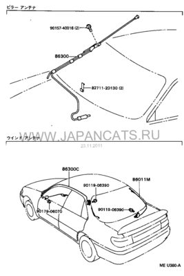

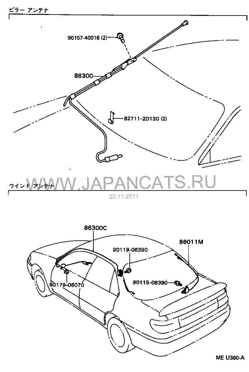

А можно и я спрошу?
Где искать штатный усилитель радио? Седан, антенна на заднем стекле нарисована, стало быть усил где-то возле стекла живет. Под потолком его точно нет, летом потолок снимал - не видел никого. Под пластмассками задних стоек были какие-то коробочки, но антенного провода, подходящего к ним я не видел.
СообщениеДобавлено: Ср ноя 23, 2011 4:37 pm
Должны быть как раз под пластмасками, железные блестящие коробочки.

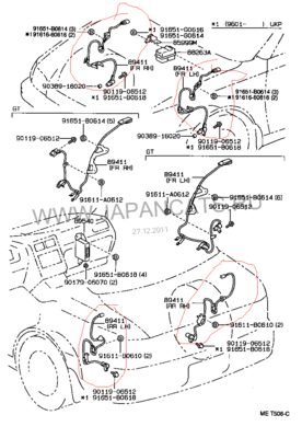

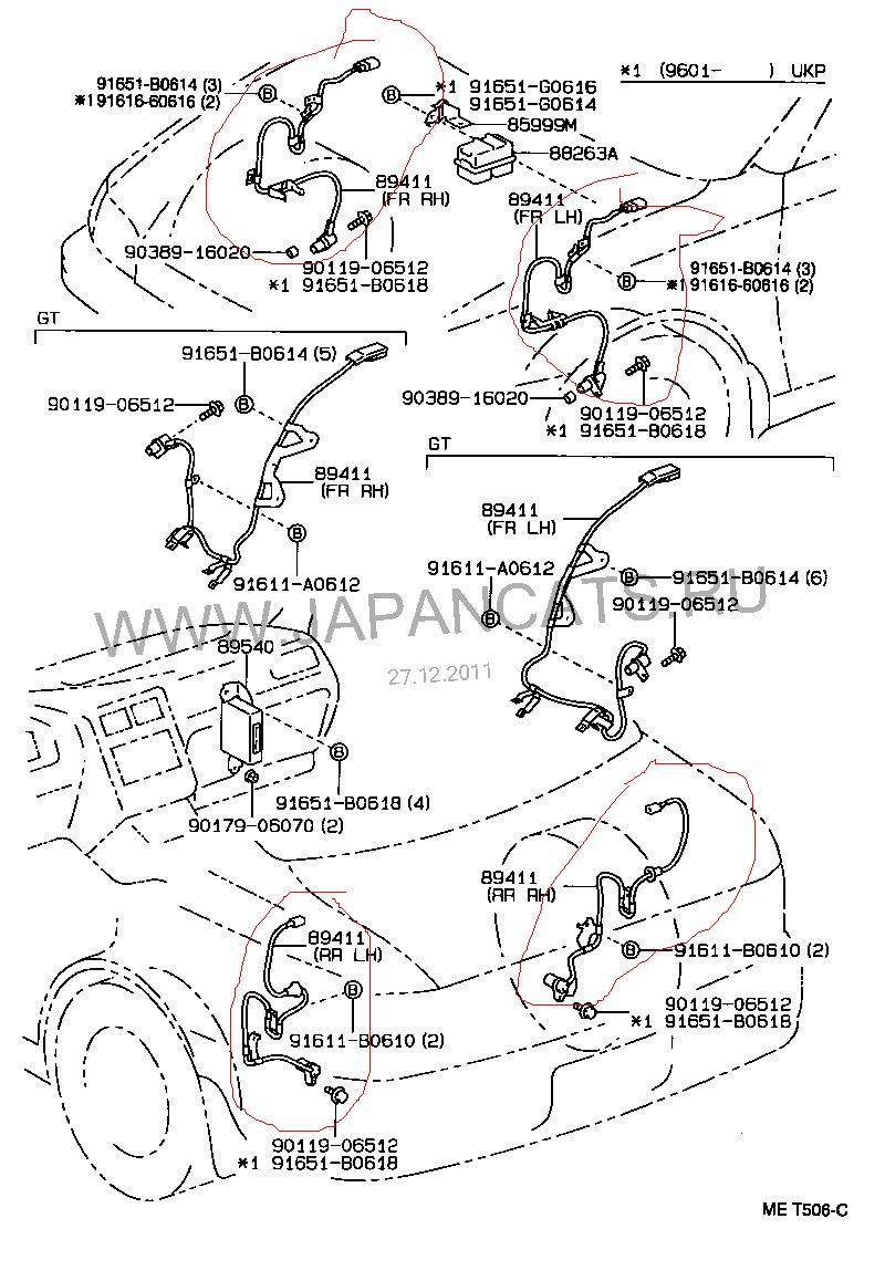

СообщениеДобавлено: Вт дек 27, 2011 5:54 pm
Тебя сейчас завалят ответами. :D Рисунок давай...На Экзисте найди. :)
СообщениеДобавлено: Вт дек 27, 2011 6:28 pm
Начну первый заваливать :D
Ты имел ввиду наверно датчик АБС
CImage.png [ 50.3 КБ | Просмотров: 7093 ]

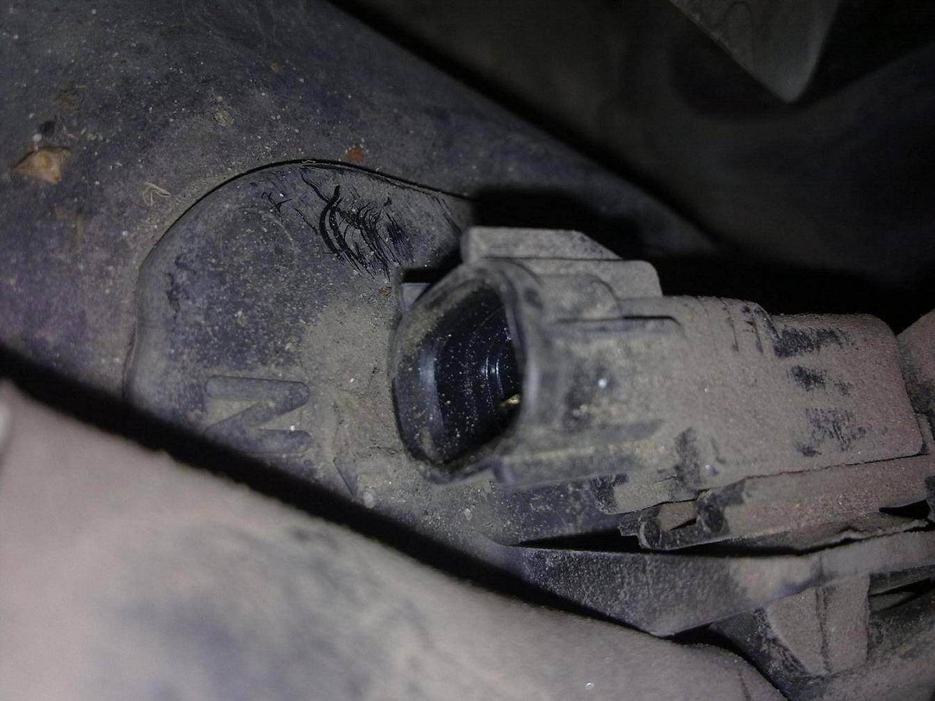

Это у брата на машине 3S-FE под капотом нашел ближе к радиатору
Вот первый
Вот второй
Продаю брызговики "оригинал"
СообщениеДобавлено: Ср янв 04, 2012 11:42 am
Это кондейное, с верхнего фото с разъема вынимается заглушка и одевается на датчик давления на осушителе, в нижний разъем вставляется кондейная коса, на которой разъем под второй вентилятор и блок предохранителей,релюшек кондейных.

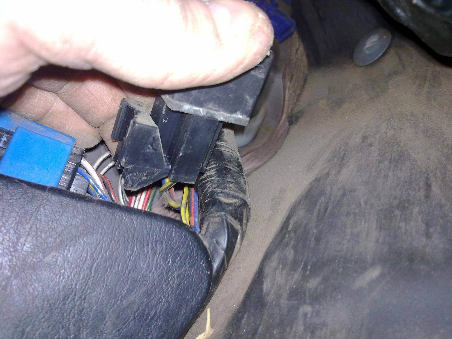

Сегодня ковырялся с машиной и обнаружил вот что:
Комментарий к файлу: А что за разъем возле разъема подключения моторчика дворников? у меня закрыт заглушкой.
07012012682.jpg [ 144.54 КБ | Просмотров: 6883 ]
Комментарий к файлу: И что вот это за реле, верней что изменится, если его удалить/установить?
07012012678.jpg [ 183.43 КБ | Просмотров: 6883 ]
