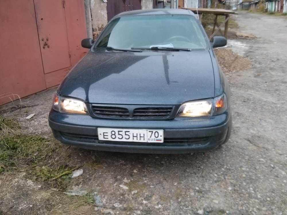

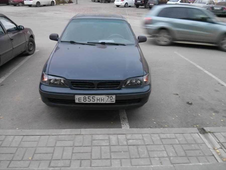

СообщениеДобавлено: Сб сен 30, 2017 7:04 pm
Сообщения: 991
Откуда: Томск
Двигатель: 3S
поставил сегодня черный хрусталь от SAT...смотрятся неплохо...но по ближнему свету говно настоящее :(дальний еще так сяк
IMG_20170930_181621.jpg [ 42.27 КБ | Просмотров: 9353 ]
IMG_20170930_174537.jpg [ 69.97 КБ | Просмотров: 9353 ]
СообщениеДобавлено: Сб сен 30, 2017 8:16 pm
Сообщения: 606
Машина: Carina E, Liftback
много раз это слышал, :) а также, что люди берут эти фары под переделку на линзы, тогда :co_ol:
