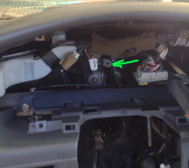

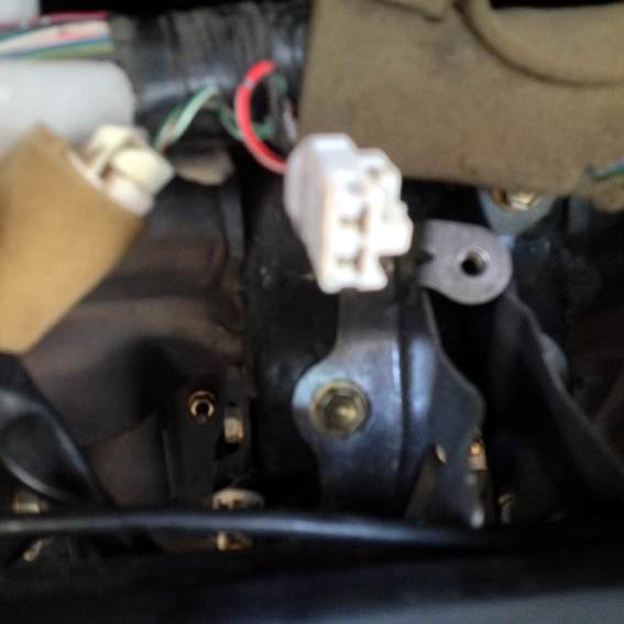

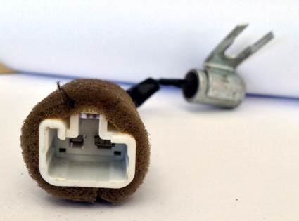

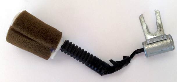

Недавно менял парприз, снова возник вопрос :du_ma_et: что это за конденсатор? Стоит за панелью приборов,прикручен к несущей балке парприза.

Используется в качестве гасителя помех.

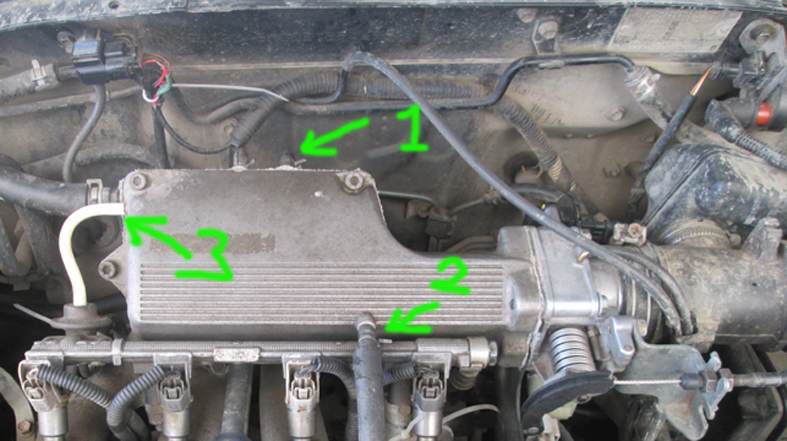

Парни, помогите пожалуйста советом, перестал переобучаться ЭБУ.
Раньше, сбросишь клему на 5 минут, затем заводишь ДВС и обороты сразу повышенные 1300-1600 и по мере переобучения приходят в норму, вчера сбросил клему на 10 минут, завожу авто, а обороты 1000 не поднимаются как раньше после переобучения.
В чем может быть причина, может контакт какой-то чудит или ЭБУ уже пришел пушистый зверек?
Заранее большое спасибо за ответы!
А что делали до этого с машиной? Может датчик какой-то не вернули на место? ЭБУ Бош или Денсо? Попробуйте снять заглушку с впускного коллектора для подачи воздуха в обход КХХ и завести, если обороты будут повышены ищите в области КХХ.
Azamat_630,
Спасибо, что откликнулись, все датчики на месте, ЭБУ Денсо STD, а где эту заглушку искать?
Попробуйте с номера 1, можно и 3 (вакуумный шланг с регулятора давления топлива).
По номеру 2 по моему я ошибся, :du_ma_et: насколько я помню там воздух (картерные газы) проходит через КХХ, так что номер 2 не в счёт :) .

Сообщения: 3527
№2 сосет напрямую из-под клапанной крышки.
Тот, что через КХХ сосет из картера, находится под блоком ДЗ. Там 3 шланга: 2 относятся к системе охлаждения, а 3-й как раз занимается вентиляцией картера.

Черепашка-ниндзя писал(а):
№2 напрямую из-под клапанной крышки.
Привет :mashet_kepkoy: ,не знаю может на Боше по другому кроме 3-х контактного ДПДЗ, помню отверстие в блоке узла ДЗ через две прокладки, которое уходило к замку электромагнитного КХХ.

Под дросселем третий шланг идёт к клапану повышения ХХ на ГУРе,стальная трубка под рампой.
