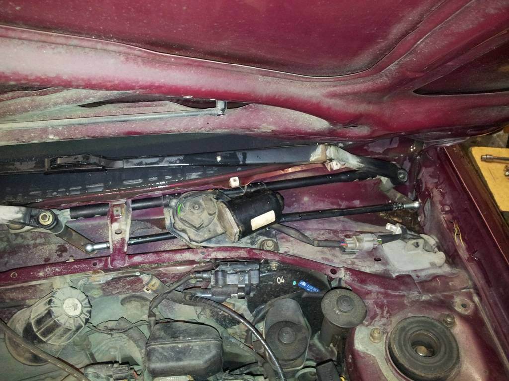

Ребят, проблема :( сегодня стукнило -15 вышел вечером с работы, завел машину а дворники тю-тю, не работают. это уже второй раз случается. первый раз около -20 было, до города успел сгонять к дому подъезжаю - заработали, ну и забыл про них. разобрать то я разберу не вопрос, а на что именно обратить внимание при ремонте?
TOYOTA Carina E - моя машина!!!
СообщениеДобавлено: Пт дек 26, 2014 10:37 pm
ты сначала проверь сам разъем на мотор. ощущение такое, что у тебя внутри влага, как сильный мороз бьет - контакт пропадает, как отогревается - появляется.
если б движок сгорел - то он вообще не работал бы. а если бы не сгорел - все равно жужжал как то, пытаясь сдвинуть дворники. в общем сначала разъем проверь

может кому пригодится.перед новым годом поехал в деревню была слякоть все работало нормально(дворники).на следующий день собрался домой - смеркалось.завел прогреть обмел от снега включил дворники и через несколько махов левый дворник замер на своем должном месте а левый нормально махал и махал.в бачке была вода и естественно замерзла до дома 150 км на дороге параша.сначала я подумал что тяга слетела, было как то лет 5 назад.но оказалось все хуже.именно тогда я уже все тяги посадил на болты, а сейчас при осмотре увидел что на левой тяги (водительская) обломился пластиковый наконечник причем под моторчиком.у меня шок - как ехать?на улице уже хорошо смеркалось.выход нашел установив правый дворник чуть выше и он стал чистить практически все окно.в общем доехал нормально теперь самое главное.поискав по нэту тягу отдельно от всего, понял что это не реально и решил как говориться заколхозить. сделал эту тягу из обычной пластиковой водопроводной трубы 20 мм минут за 15.поставил все работает,есть одно сомнение как долго пластик будет тереться на металлической оси в куче литола. почти месяц уже все работает :roll: :twisted:

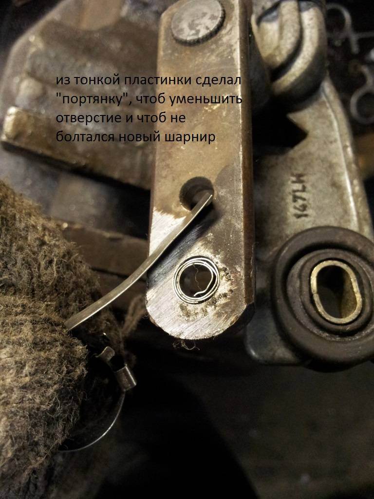

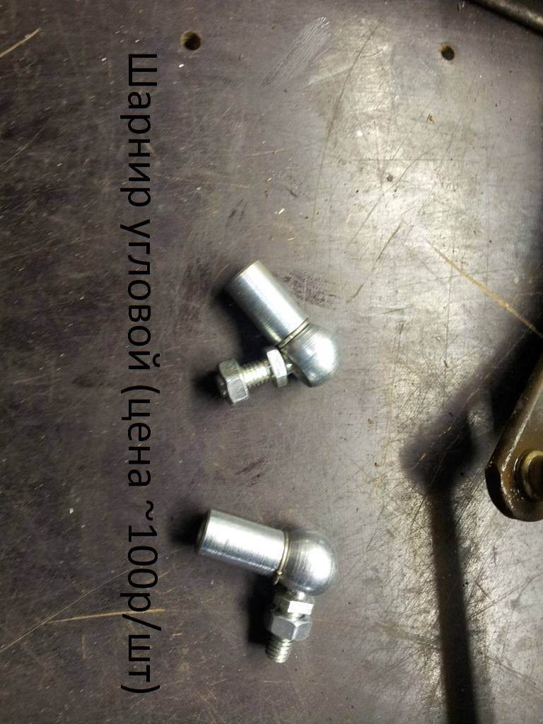

СообщениеДобавлено: Ср фев 18, 2015 12:23 am

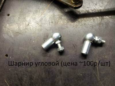

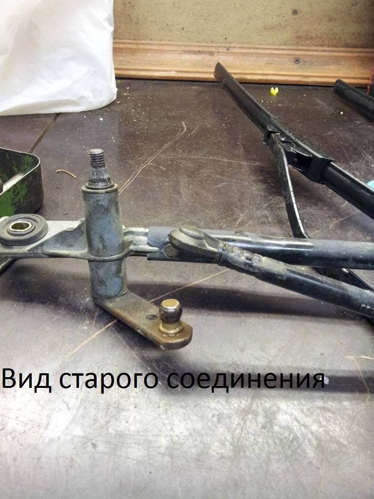

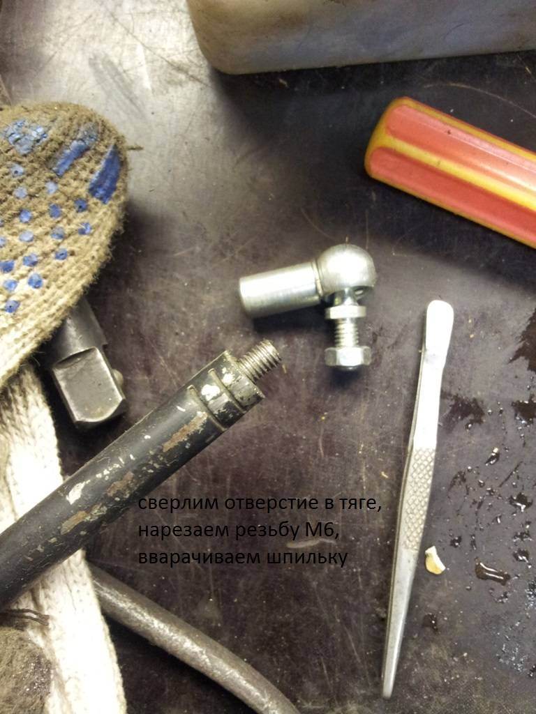

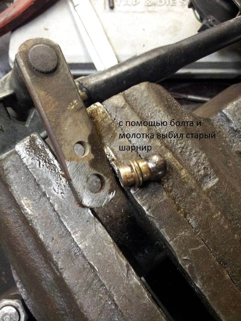

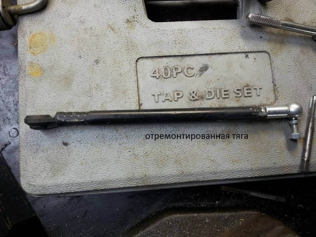

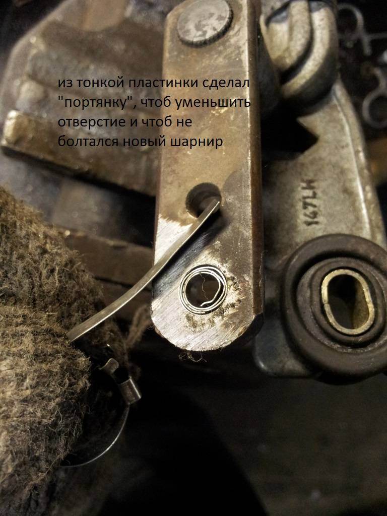

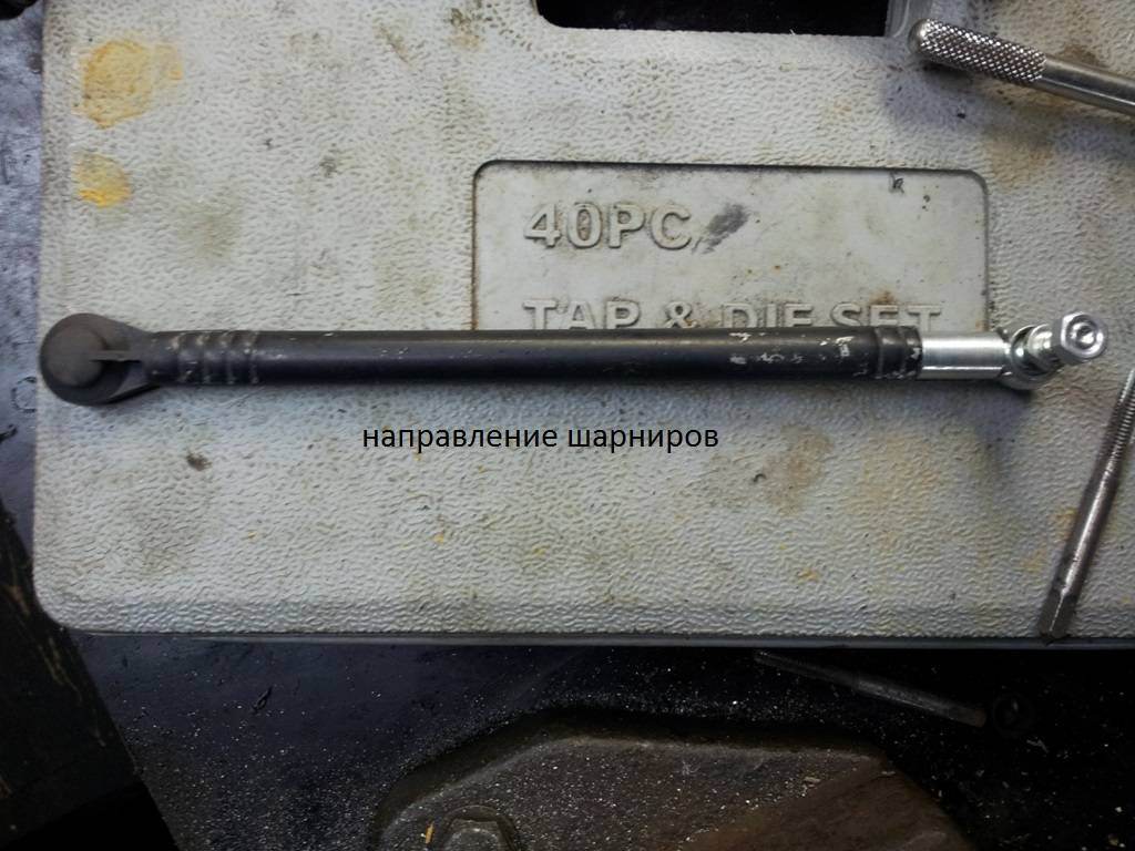

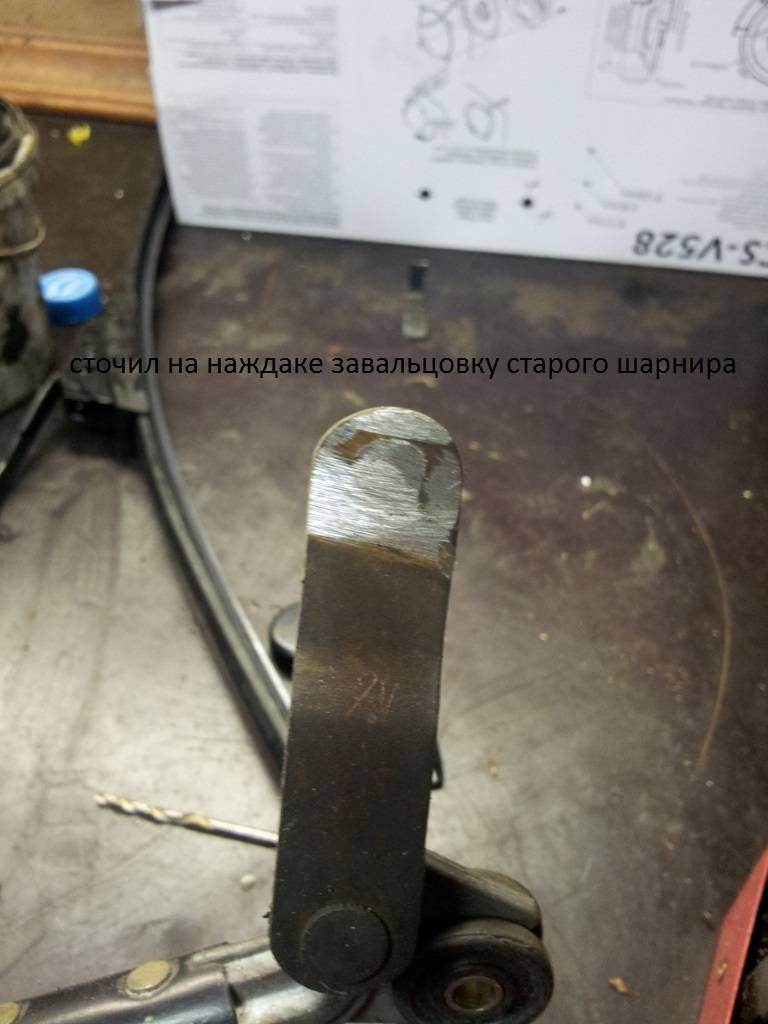

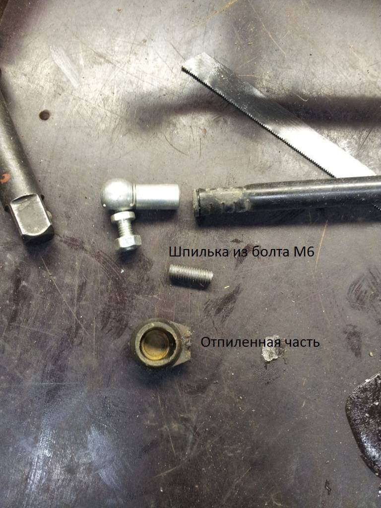

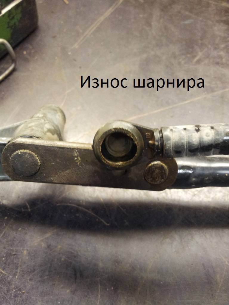

отремонтировал на днях трапецию. беда была в изношенном шарнирном соединении.
в принципе все понятно на фото, главное соблюсти примерную длину тяг, а то будут длинные или короткие повороты (дворники будут уходить со стекла или не полностью чистить нужную область)
Добавлено спустя 3 минуты 11 секунд:
нет фото правда отремонтированной трапеции снятой, только установленной на авто.

От чего шарнир?
:spasibo--:
СообщениеДобавлено: Ср фев 18, 2015 3:29 pm
Зарегистрирован: Пт дек 11, 2009 10:16 pm
Сообщения: 17
Откуда: Москва.САО
Делал точно так же, брал шарнир Febi 07043
CARINA E(UKP), 7AFE, LIFTBACK, AUTOMATIC TRANSMISSION, 1996
СообщениеДобавлено: Ср фев 18, 2015 4:15 pm
Сообщения: 490
wAnTed
Плюсану за идею,молодец!!Для полной информации к вопросу про шарнир присоединяюсь,где купил и от чего
СообщениеДобавлено: Ср фев 18, 2015 4:18 pm
judge писал(а):
wAnTedгде купил и от чего
Febi 07043 Вбить в поисковик, вывалит кучу вариантов :)
СообщениеДобавлено: Ср фев 18, 2015 4:33 pm
Сообщения: 490
ALEX-72
Уже смотрел,у феби вроде резьба М8, а у wAnTed
резьба М6,вот и задал вопрос да и заказывать эту мелочь неохота может где в наличии есть,плюс такие шарниры именно м6 мне нужны для другого вида техники.
СообщениеДобавлено: Ср фев 18, 2015 4:36 pm
judge писал(а):
резьба М6
Блин, точно, не заметил :?
СообщениеДобавлено: Ср фев 18, 2015 8:15 pm
judge заказывал у себя в магазине автозапчастей. Febi, именно М6 резьба была (сверлил сверлом на 5, и метчиком нарезал резьбу М6). http://plentycar.ru/autopart/1606790
FEBI BILSTEIN (Германия)
Номер: 07041
Параметры:
Поверхность: блестящий
DIN / ISO: 71802
Внутренняя резьба [мм]: M 6 x 1
Диаметр [мм]: 10
Вес [кг]: 0,025
Внешняя резьба [мм]: M 6 x 1
для рычага газа
СообщениеДобавлено: Ср фев 18, 2015 8:18 pm
Сообщения: 490
wAnTed
Вот и выянилось-07041 резьба М6 , 07043-резьба М8,спасибо!

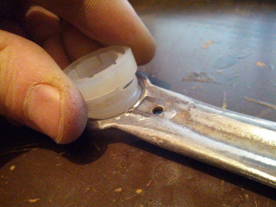

Вариант с просверливанием нужен когда тяги слетают, т.е. это тебе не к чему, кстати я себе когда слетала тяга шарнир пластиковый от 2110 поставил очень легко.
понимаю что пинаю ногами копипасту 5 летней давности
но что за пластиковый шарнир от 2110
кто нить знает? Изображение
viewtopic.php?p=641169#p641169
не понял как он такой здоровый пластиковый наболдажник всадил на фирменный поводок?
Я купил сегодня эту хреновину от ваз 2110 45 рублей
но видимо автор чего то не дописал или я чего то недопрочёл :shock:
