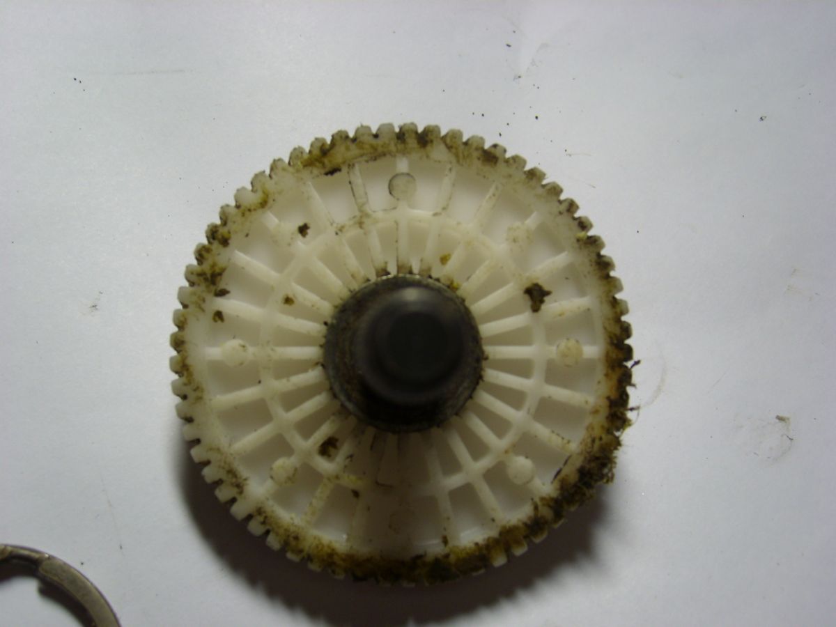

я че то не понял на шестерне выработка такая или так и должно быть?? и какой у нее штырь? шлецы. а так в принципи по деаметру я думаю можно подобрать.

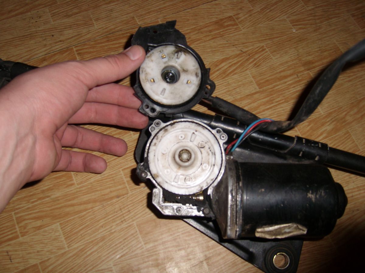

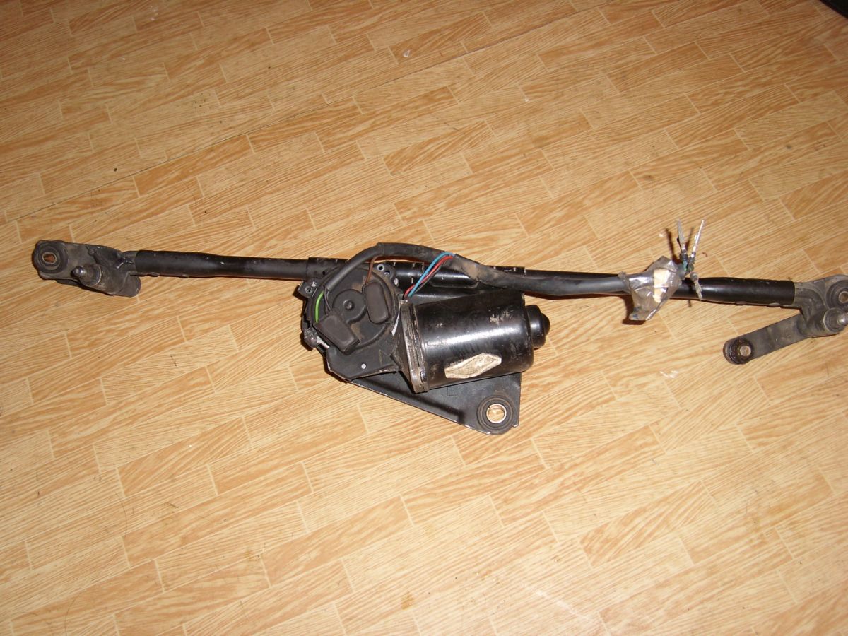

Рассказываю по порядку 1 фотка часть трапеции мля палочки либо стырили либо они куда то очень далеко закатились найти не смог!!! :))
Итак 1 фотка мол типо мотор рабочий!

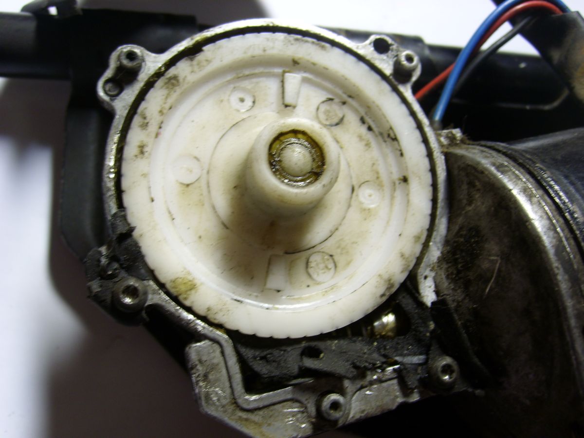

2 фотка вот, что я имею ввиду под редуктором! Железная часть цела!! ЕДИНСТВЕННУЮ ПРОБЛЕМУ ВВООБЩЕ ИЗ 2=Х собрать 1 вижу в то, что там болтики видите вкрученные остались они там шестигранники! И я разбирал не раз сорвал резьбу!!! Поэтому если обратите внимание верхняя пластмаска выломана! Поэтому надо будет их как то плоскогубцами выкрутить!!!
3 фотка как раз колесо стоит.

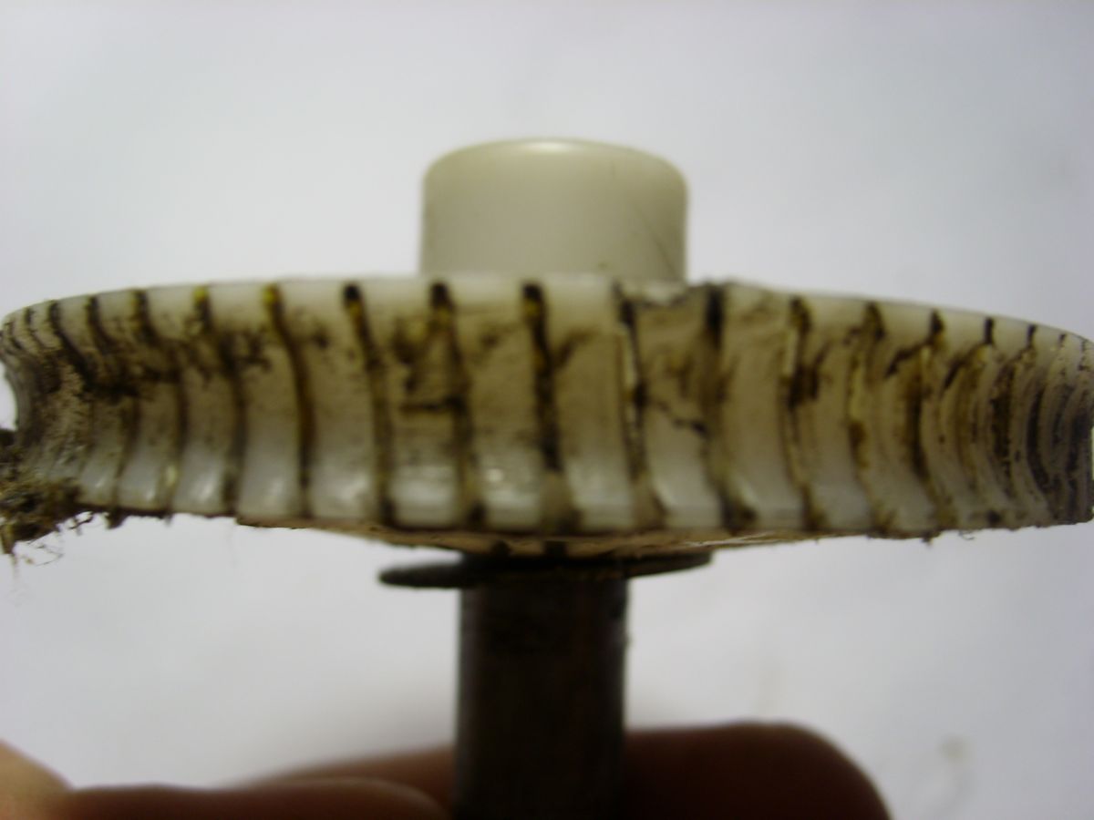

Внимание вот 4-я фотка видите винтообразную шестерню! То есть червячная передача.

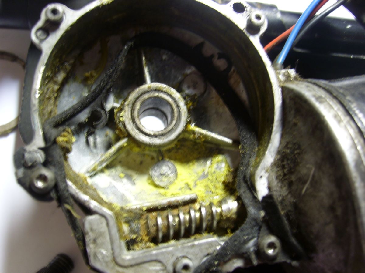

Фотка 5 срезанные зубцы на этой самой шестерни! Вот из за этого я и менял трапецию!!!
То что тама грязь-смазка незнаю, так всё было когда разобрал!!! Моё мнение если есть неработающий мотор, но с шестерней и верхней пластмассовой крышкой можно сделать из двух моторчико 1!

ну тогда подождём пару дней,пока не разберу свой и не сфоткаю.Ром,а фото 6-новая шестерня или старая с фасада?

Нее та же шестерня, новая у меня работает ;) Просто смотри к чему это всё моторчик только вращает! Не взад вперёд а просто вращает! Через шестерню передаёт вращение, для удобства! На сколько я разбираюсь в оборудовании похожая ситуёвина была и с подачиками проволки на сварочных апаратах! Те же моторы и тоже ПЛАСТМАССОВОЕ колесо!
Спросите зачем пластмассовое??? Поставили железо и всё!!! Ааа нет в том вся и фишка! Если что происходит что ломается ?правильно начинает испытывать нагрузки колесо! Ну и фиг с ним кусок пластмассы! Моторчик пожалеть!!! Там у мотора дури дофига ещё и предохранители стоят! Они очень редко ломаются!!!
