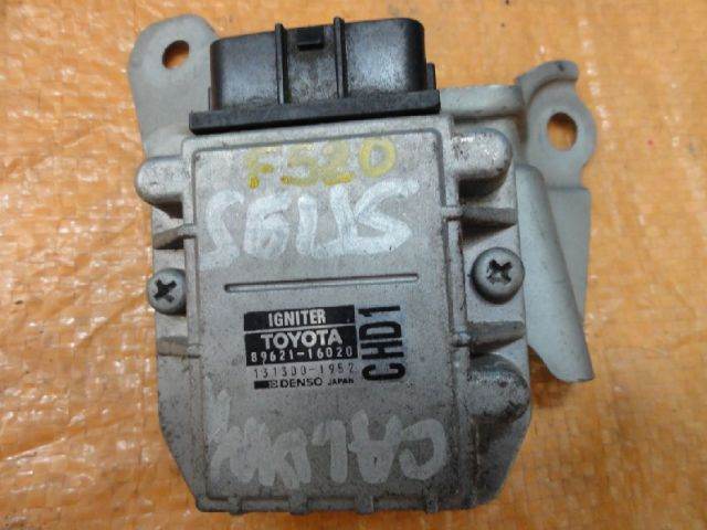

СообщениеДобавлено: Ср янв 13, 2016 8:11 pm
Игоряка писал(а):
рав4 3S-FE, где он находится и как его проверить?
У всех по разному, выглядит вот так, крепежный кронштейн может отличатся
Коммутатор.jpg [ 46.49 КБ | Просмотров: 5549 ]
А движок трамблерный, а то бывают катушечные, у них не так все,
Игоряка писал(а):
такая же проблема
и так же с буксира заводится?, выше я уже писал, что коммутатор живучее катушки
зажигания, ее бы в первую очередь проверить.
