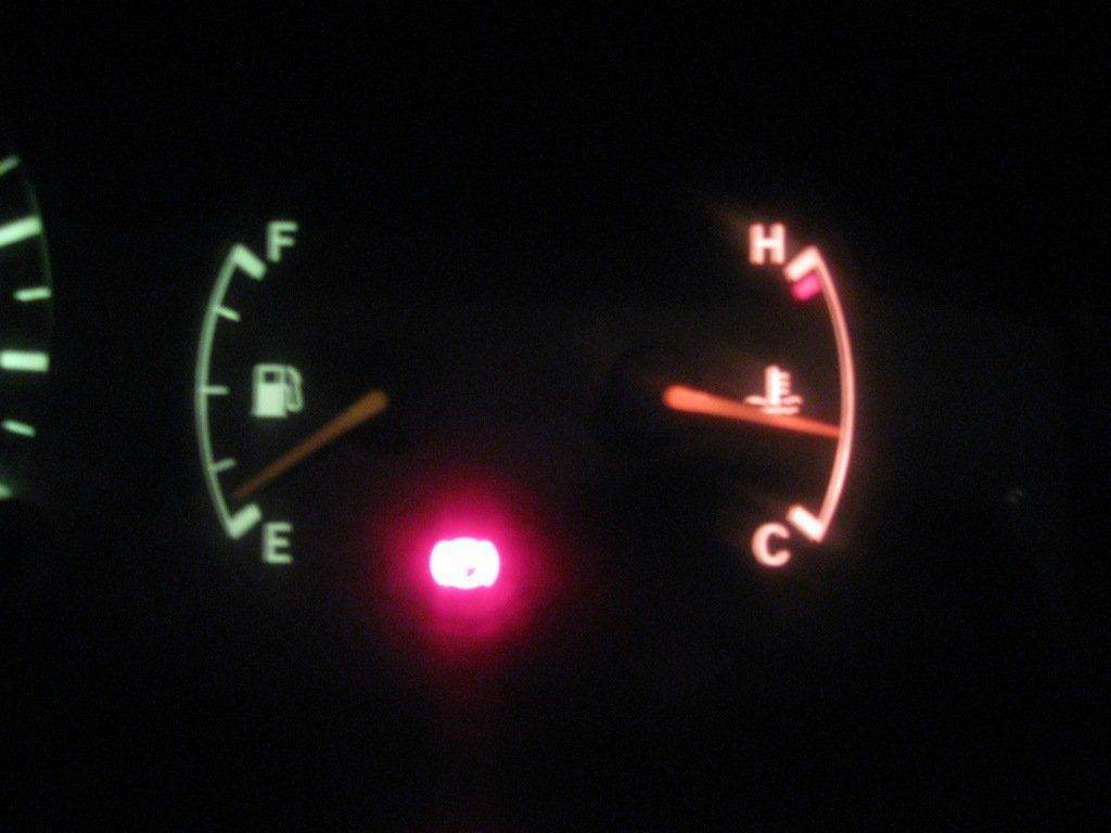

а у меня вот так,нормальное такое положение стрелки или нет???
И еще позавчера ездил отдыхать,ехал долго,все было нормально,потом остановился,снова завел а стрелка взлетела вверх,и за несколько секунд рывками свалилась на обычное положение!!!
Что может быть???

У меня изза термостата такая фигня была.... сейчас ткпло и по этому печку не врубаете.... а зимой еще и печка топить не бут:) хотя может и стрелака сломалась:)

печка топит отлично,у меня стрелка так с ммента покупки,уже две зимы отъездил!!!
