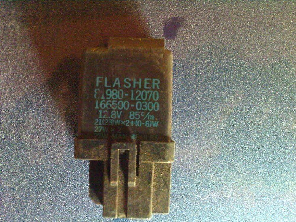

СообщениеДобавлено: Ср мар 11, 2009 4:55 pm
Зарегистрирован: Вс фев 01, 2009 5:33 pm
Сообщения: 169
Откуда: Одесса,Ильичёвск
Вот держи..это сгоревшое реле,сейчас купил себе новое,подошло без проблем

СообщениеДобавлено: Ср мар 11, 2009 7:02 pm
Зарегистрирован: Ср янв 16, 2008 1:37 am
Сообщения: 251
А кто-нибудь знает совместимы ли они с реле англичанок ?
Добавлено спустя 2 минуты 58 секунд:
Можно фотку ножек еще выложить ?

СообщениеДобавлено: Ср мар 11, 2009 7:20 pm
Судя по таблице совместимости - да :)
http://toyota.japancats.ru/fullinfo.asp ... CARINA%20E
СообщениеДобавлено: Ср мар 11, 2009 8:02 pm
Сообщения: 169
Там три ножки...англичанки и японки идентичны по схеме..так что будут работать ОК..
