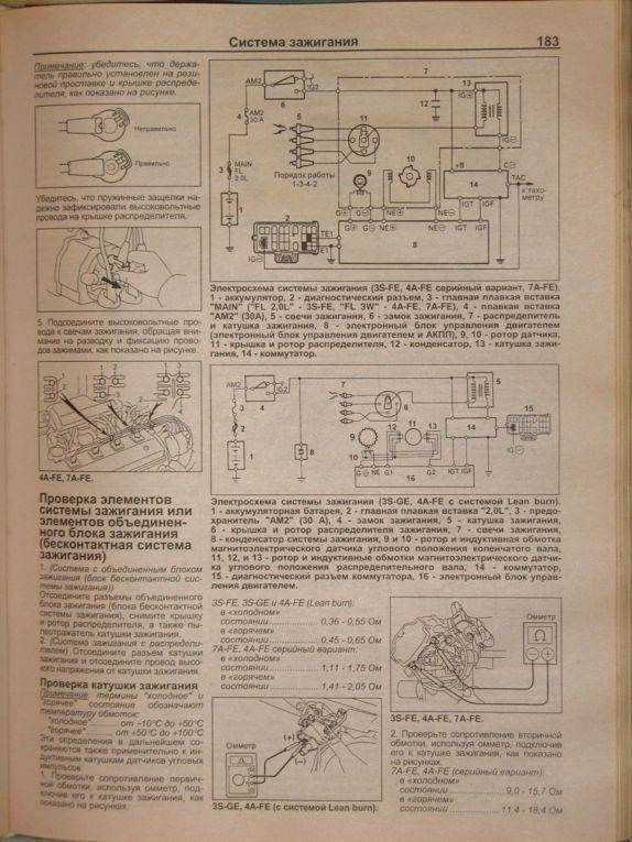

скажите, а это моя схема зажигания или нет?
IMG_2093.jpg [ 86.92 КБ | Просмотров: 6773 ]

СообщениеДобавлено: Пн авг 16, 2010 9:52 pm
Сломать распределитель так, чтоб искра прыгала то туда, то сюда как-то нереально.Надо все-равно как-то определяться: проблема в зажигании или в топливоподаче. Импульсы на форсунках худо-бедно можно контролировать светодиодами, импульсы на свечах - неоновыми лампочками как-то удается видеть - видел один раз такую приблуду, но куда цепляется не знаю, думаю просто проводки к ВВ проводам приматываются. Мож у кого есть гораздо более мудрые мысли?

СообщениеДобавлено: Пн авг 16, 2010 11:44 pm
Стробоскоп по очереди к свечам вешается, неонки можно сразу все 4.Схема трамблера которая нарисована абсолютно безразлична к номерам цилиндров - там один канал, и для всех цилиндров он работает одинаково. Твой трамблер я вообще не представляю, мне не попадались Боши на японках, но разительно отличаться не должен, по крайней мере на фашистских машинах Бошевские -же трамблеры стоят, и принцип работы тоже один для любого цилиндра

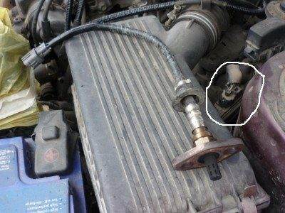

boba писал(а):
а где находится коммутатор зажигания в раздельной системе?
У Карин Е - на левой чашке, рядом с диагностической колодкой.
boba писал(а):
нет там никакого камутатора,Beso ты вспомни)..
Как это нет,неправда ваша,вот он миленький. :wink:
t_p1010783_181.jpg [ 62.53 КБ | Просмотров: 6732 ]

СообщениеДобавлено: Ср авг 18, 2010 12:35 pm
boba писал(а):
нет там комутатора, сделаю даже фотку и выложу
Дык ты про другую систему говоришь. Не путай. У "раздельной" денсовской системы, где есть отдельный коммутатор (это на 3S-FE и 4A-FE линбёрн, в случае Карин Е) он находится на левой чашке. У тебя же Вошь Матрёник, там коммутатора отдельно нет, он внутри мозгов.
