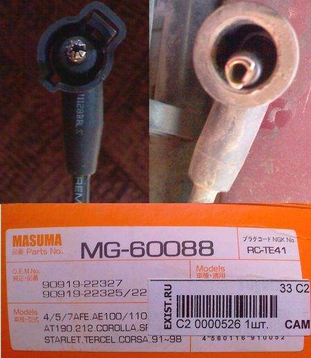

Купил ВВ-провода MG-60088 - masuma и был огорчен, что вторые концы другие.. Видать надо разгибать отверткой...
Кто-нибудь ставил такие? отгибали? после этого всё нормалек, плотно?! спустя год-два нареканий нет?!

Ash, craftsmanship, Azazello Спасибо сдал :snim_shl: !!! :roll: , единственное деньги не выдали, сказали через пару дней только, а до тех пор, на бумажке с заказом вв-проводов, менеджер написал фамилию, что возврат принял, расписался :pisa_tel:
Появилась новая проблема :oops: :s_o_s: , дело в том, что "если на фото справа провода - оригинал" .. в чем менеджеры не уверены и какое-то время сопротивлялись принять возврат и лишь надпись на моих проводах "toyota" плюс где-то увидели что где как 2 варианта бьется - приняли, так вот... заказывать наобум они не хотят.. мол у них остается а не возвращается производителю, им так не выгодно, а в наличии в нашем городе в других офисах нет, чтобы можно было подъехать и проверить концы провода.
Просьба к кариноводам, может ли кто-нибудь проверить концы ВВ-провода на своей карине 4а-фе?! может действительно у меня что-то неродное стоит?! И если есть номерок для экзиста на провод с моими концами(желательно неоригинал, но хоть что-то), мало ли кто уже покупал - будут премного благодарен!
p.s. беглый просмотр по форуму и темам ничего не дал, возможно кто-то где-то "промежду прочим" упоминал, тогда если помните хоть примерно где - прошу "ткнуть" носом плюс-минус... а как выясню-найду - сюда отпишусь
я себе отгибал отверткой :ps_ih:

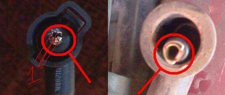

уже что-то проясняется.. . в ветке про сопротивление ВВ-проводов, Евген в середине прошлого года купил оригинальные, вот номерок на такие разъемы: "90998-99002" и его фото
С разрешения админа еще раз спрошу-апну, кто-нибудь НЕОРИГИНАЛ с такими концами заказывал??
евген сопр ВВ проводов.JPG [ 175.72 КБ | Просмотров: 8199 ]
Слева это как раз и есть оригинал,на крышке трамблёра даже выступы под них есть,у меня такие стояли,и в чудо наборчике пришли такие же,отгибать отвёрткой при монтаже ничего не надо,должно защёлкнутся само.Отгибаю я при снятии.

А Серёга я. писал(а):
..отгибать отвёрткой при монтаже ничего не надо,должно защёлкнутся само.Отгибаю я при снятии.
нет-нет-нет, я не про крепление конца вв-провода к крышке тр.! Вот на рисунке, у меня можно одеть, только если лепестки 1 - разогнуть! т.е. предполагаю, что вв которые слего рассчитаны, что они будут скажем так обжаты(т.е .они заходят во что-то), в то время как те что справа - рассчитаны, что В НИХ входит скажем так "центральная жила" под крышкой.. и Вот на прошлом рисунке, человек покупал для тойоты и провода такие же, как те что у меня сейчас стоят! но стоят они дорого, А какой есть номерок неоригинальных любой марки, но с такими концами которые на правом рисунке?! или как правильно заказать?! ибо нет в наличии в магазине, а закупать наобум они не хотят.... а менять их надо :(
Добавлено спустя 5 минут 18 секунд:
Айййй :-grabli-: .. вот и логика заработала, странно что с утра, а не к вечеру ))) .. тот номерок, который у Евген, можно в экзист вбить и получить цену на него, но и аналоги!!! :) уфф аллилуя ))
masuma.jpg [ 13.53 КБ | Просмотров: 8176 ]

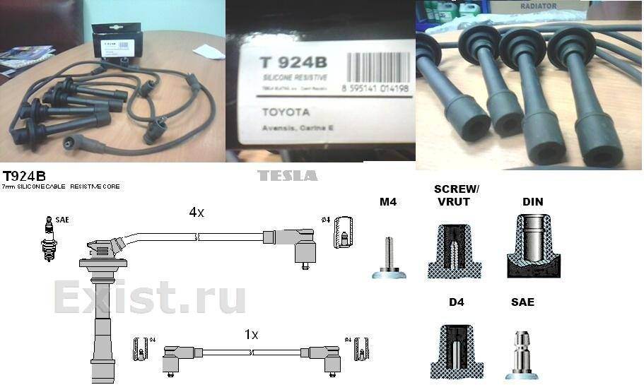

Kowalski
себе на Авик заказывал T518B Tesla
под такой же наконечник как у тебя

T924B Tesla
такие должны подойти

Что продавцов-то пытать?Снял один провод и по магазинам.
так уже и хотел, больше ничего не оставалось :( сколько картинок пересмотрел, ничего определенного, толкового не заметил..
Snail писал(а):
T924B Tesla
Моей благодарности нет предела!!! СПАСИБО ОГРОМНОЕ!!! :ya_hoo_oo: :roll:
Вбил марку в поисковик по картинкам, и вот они, то что нужно! даже по одной ссылке, на картинке упаковка, и на ней, carina e, avensis!!! :dan_ser:
P.S. я уже успел на офф. сайт NGK написать :D дескать, ребята, выручайте, у экзиста хочу вашу продукцию купить, ан не уверен подойдет аль нет,нужна картинка с описанием разъема, готов свой текущий фоткой отправить, а не заказывают наобум :) Но стоят они за 2т.р. с небольшим.. А мне сейчас, именно что попроще, пусть и на пару лет всего, а там если понадобится, можно будет и в сторону оригинала присмотреть, его номер уже есть, искать не надо будет, или эти же :) Еще раз Спасибо!
После того как написал сообщение, вспомнил, что у двигателя посадочное место для "юбки" вв-провода квадратное, у этих круглое..
Snail у тебя нормально встали? плотно сидели, или "посадочное место" под круглую??
Боюсь..вдруг неплотно прилегать будет..и там всё собираться будет... В любом случае хоть что-то, думаю плотно, но.. уверенности бы..
P.P.S. для тех, кто сталкнется с этой проблемой - фотки!
Разъем для свечей тип SAE, а на распрередители бывают разные! Причем на аналогах для оригинала, не факт что попадется разъем оригинала!!! Спасибо Snail-у, вот "бюджетные" провода Tesla T924B
тесла.jpg [ 61.85 КБ | Просмотров: 8108 ]
