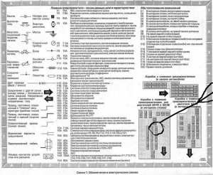

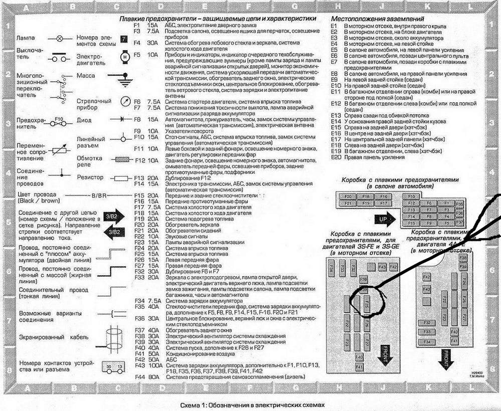

Вот, что здесь проверять ?
Добавлено спустя 30 минут 22 секунды:
ошибки : 22 , 24 , 31 , 41 . это не влияет на то , что авто не заводится ...
Добавлено спустя 8 минут 19 секунд:
пред

Я уже запутался .... Замыкал B+FP насос работает. Поворачиваю ключ - релюшки клацают , но по памяти , чего-то не хватает ?! Пальцем покажите все реле которые отвечают за впрыск и подачу топлива. Если искра на свечах есть , а дпкв накрылся то форсунки не откроются ? Сигнализация шериф , на проводах 4 преда целые , реле не нашел ...

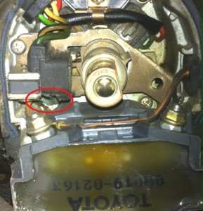

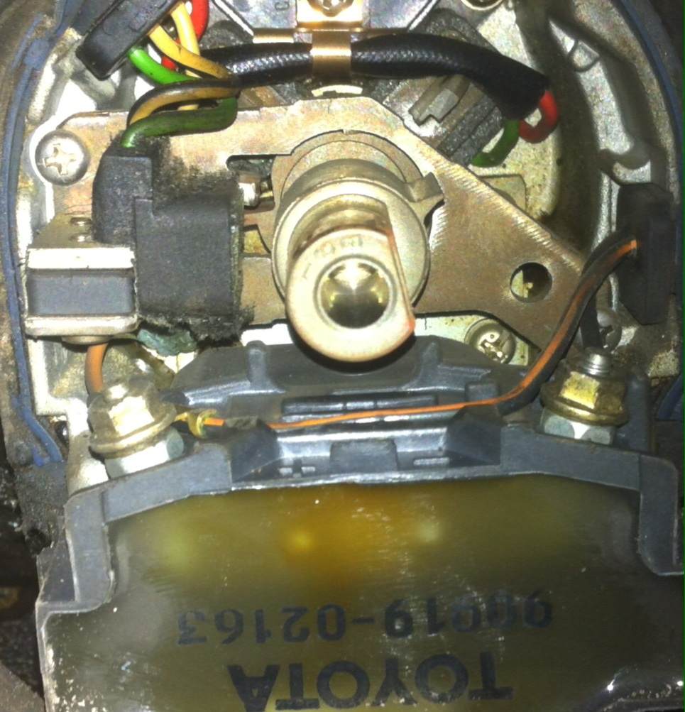

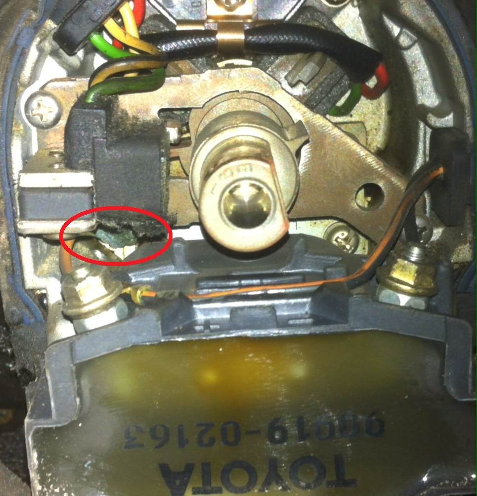

сергей 76
Сереж на этом фото отметил, нечто :shock: , по цвету похоже на расплавившийся пластик
от конденсатора, если даже все работает, закажи, поменяй, чтоб сюрпризов не было :)
Это может магнитная пыль на датчик налипла.
Надо пластину с датчиком снять и посмотреть все остальное, скрытое под ней.
