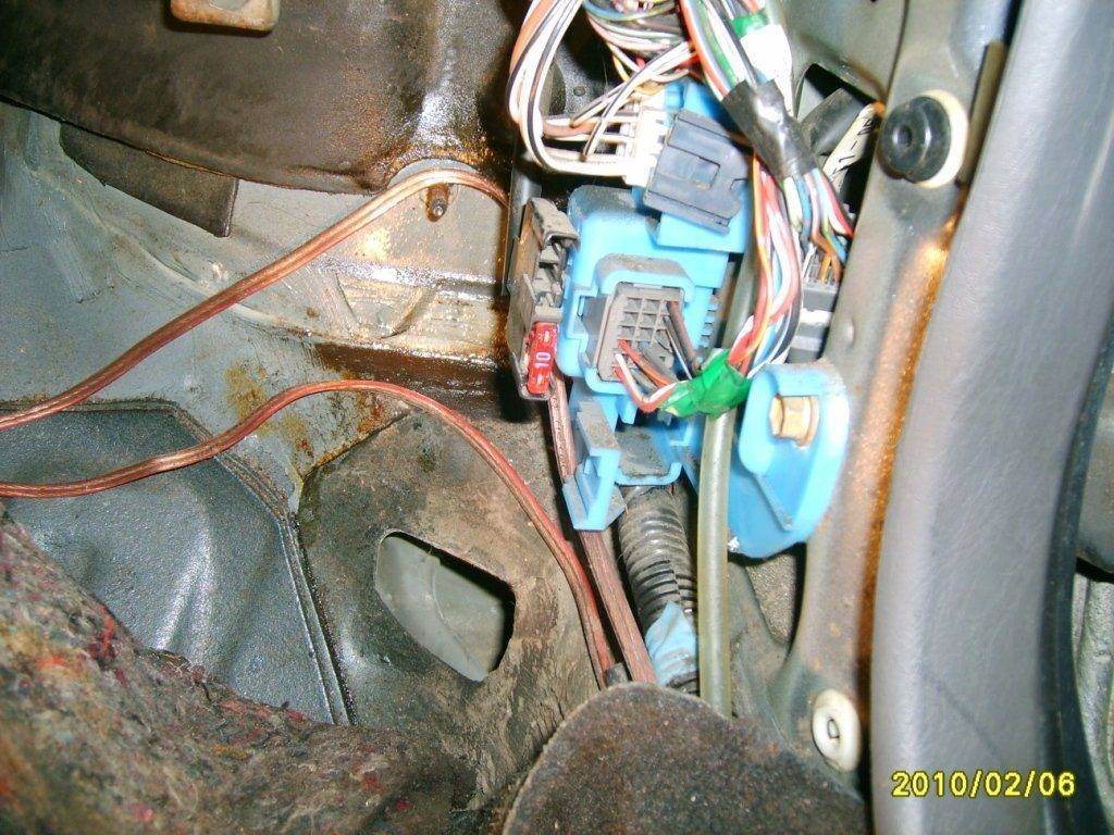

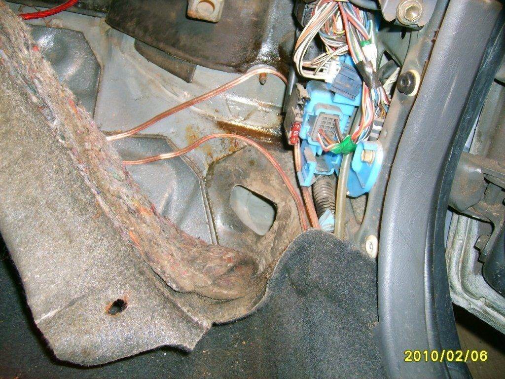

Привет!
Поскажите, пожалуйста, где блок АБС? Вскрыл пластик у правой ноги переднего пассажира. Вот что открылось моему взору...
Добавлено спустя 1 минуту 57 секунд:
Еще фотка.
Комментарий к файлу: справа под пластиком.
S5001056.JPG [ 456.9 КБ | Просмотров: 5397 ]
S5001055.JPG [ 446.31 КБ | Просмотров: 5392 ]
СообщениеДобавлено: Сб фев 06, 2010 6:27 pm
Сообщения: 1874
Откуда: Питер,В.р.
Машина: Toyota Avensis ii
Двигатель: 1ZZFE
по идее он выше за бардачком

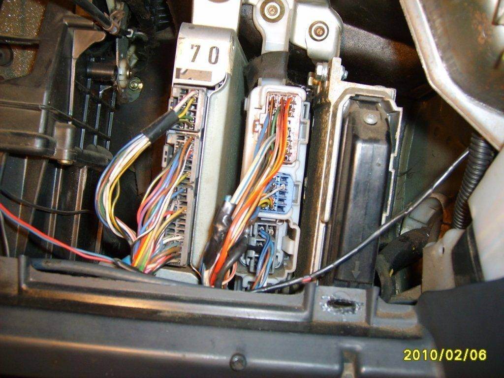

А вот 3 блока за бардачком. Может здесь этот блок?
Комментарий к файлу: 3 блока за бардачком.
S5001053.JPG [ 434.8 КБ | Просмотров: 5407 ]
СообщениеДобавлено: Сб фев 06, 2010 6:31 pm
Сообщения: 1874
Откуда: Питер,В.р.
Двигатель: 1ZZFE
вот человек)))))))
страница 16 2 пост там фотка
СообщениеДобавлено: Сб фев 06, 2010 6:36 pm
Сообщения: 1281
Двигатель: 3SFE/2,0
ivan899
На той фотке 2 блока. АБС, я так понимаю, у меня крайний справа. А что за блок посередине?

СообщениеДобавлено: Сб фев 06, 2010 10:50 pm
Правильно понимаешь.
Это не блок. Там переходные разъёмы между косами и реле бензонасоса.
