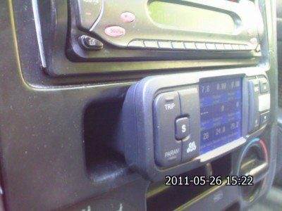

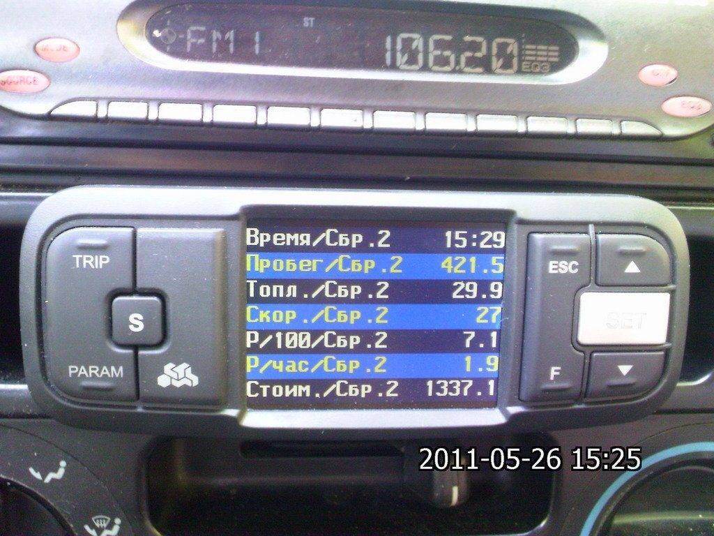

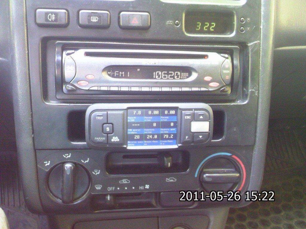

Приобрел я наконец-то девайс с цветным дисплеем VC731, обошелся он мне 4490 рублей. Устанавливал сам. Всем большое спасибо за подсказки как, что и куда цеплять. Долго выбирал место установки, и решил поставить под магнитолой в маленький "кармашек". В общем доволен. Но иногда какие-то клюки проскакивают, когда двигаюсь задом, потом впред выдает Превышение скорости 130 или 150 км/час, что-то около этого. Или испульсы в это время слишком часто проскакивают, либо он заднюю скорость не понимает. По инструкции как я понял при заправке до полного бака корректировка расхода не происходит. Корректировка проводится вручную и "навсегда". Конечно можно вносить изменения и делать новые замеры.

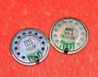

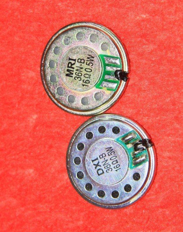

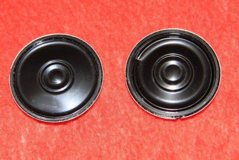

Отремонтировал свой БК (голос зимой пропал). Куплены на радиорынке динамики ценой 50р. Замена пять минут и снова меня приветствует приятный женский голос. Другого типа-размера динамики не встанут! (придется колхозить).
А вот новая прошивка устраняет глюки по произношению "двигатель прогрет..." когда этого не требуется?
