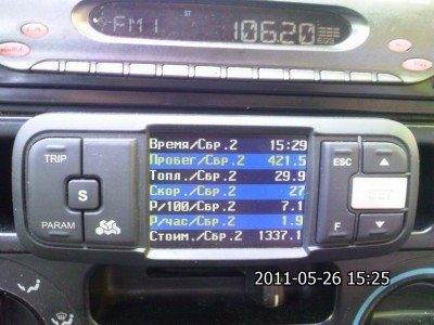

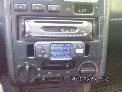

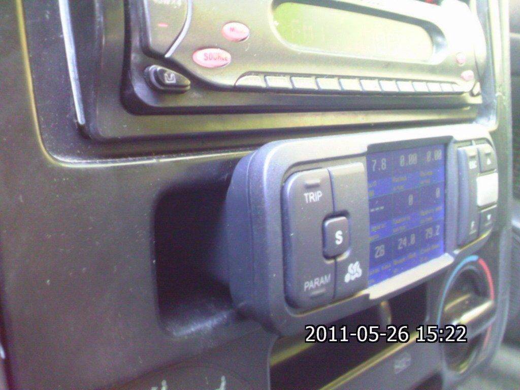

Приобрел я наконец-то девайс с цветным дисплеем VC731, обошелся он мне 4490 рублей. Устанавливал сам. Всем большое спасибо за подсказки как, что и куда цеплять. Долго выбирал место установки, и решил поставить под магнитолой в маленький "кармашек". В общем доволен. Но иногда какие-то клюки проскакивают, когда двигаюсь задом, потом впред выдает Превышение скорости 130 или 150 км/час, что-то около этого. Или испульсы в это время слишком часто проскакивают, либо он заднюю скорость не понимает. По инструкции как я понял при заправке до полного бака корректировка расхода не происходит. Корректировка проводится вручную и "навсегда". Конечно можно вносить изменения и делать новые замеры.

У мну тоже редко, но бывает со скоростью глюки при движении назад или почему-то при скорости 60-80 иногда резко завышает в 2 раза. Видимо дребезг контактов в щитке - машинка старенькая очень. Времени разбираться не как не выделю, поскольку явление довольно редкое - последний раз в прошлое лето было. Наверное поможет кондерчик параллельный датчику скорости? Вопчем не пробовал.

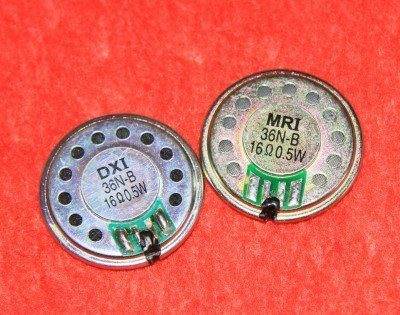

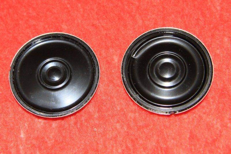

Отремонтировал свой БК (голос зимой пропал). Куплены на радиорынке динамики ценой 50р. Замена пять минут и снова меня приветствует приятный женский голос. Другого типа-размера динамики не встанут! (придется колхозить).
А вот новая прошивка устраняет глюки по произношению "двигатель прогрет..." когда этого не требуется?
