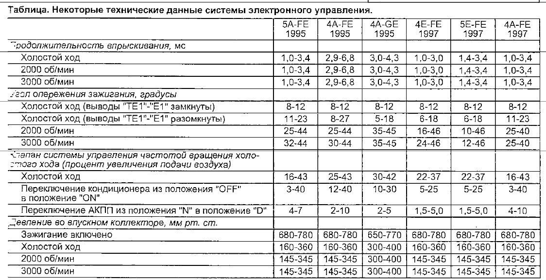

СообщениеДобавлено: Пт окт 02, 2009 10:01 pm
Может кому то пригодится. Но взято из книжки короллы.
Таблица некоторых технических данных системы электронного управления
tab_diag1.png [ 41.41 КБ | Просмотров: 5721 ]
Последний раз редактировалось voldemarik Пт окт 02, 2009 10:19 pm, всего редактировалось 2 раз(а).
СообщениеДобавлено: Пт окт 02, 2009 11:39 pm
Антонио, а обороты ХХ 825-850 для 4A-GE норма?
И давление во впуске порядочное? Это почему так? Просвети
Побуду чутка некропостером, но коль уж voldemarik привёл новые сведения, то попользую:
http://carina-e.ru//files/tab_diag1_334.png
