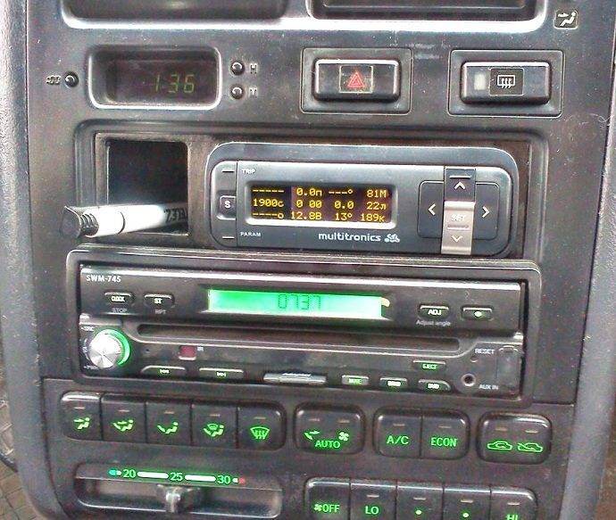

Вот, что у меня получилось. Пришлось помудрить с подсоединением к компу авто. В мурзилке от ЛЕГИОН нашел распиновку. Вот только ни одна картинка не совпадала с тем, что я видел у себя под бардачком. Пришлось включать логику и интуицию. В итоге искомые ПИНы выискивал с трёх картинок разъемов(с 3S fe до 96г, после 96г и 4WD). Но все получилось. Подключался путем скрутки. Датчик внешней температуры вывел к родному датчику.
Вот вопрос: у кого 3S FE, какое время впрыска на ХХ? У меня вроде как многовато - 3,5мс
