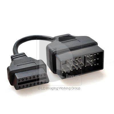

Господа, подниму тему по такому вопросу: хочу купить Multitronics VC731. Я так понимаю у него в комплекте идет провод OBD2 для подключения в диагностическую колодку. Мне на днях таки пришел с китая переходник с OBD2-TOBD. Так вот вопрос - подключится ли данный бк по этой схеме через колодку, будет ли работать? Может кто пробовал так подключить?
Возможно и будет работать, только есть ли смысл городить огород, ведь ДР у нас стоит под капотом в моторном отсеке и шлейф от БК нужно будет протаскивать каким-то образом. Не проще подключиться в салоне к ЭБУ.
Мне на юбилей подарили ТС750. подключение заняло примерно полчаса или чуть больше. Подключаешь питание и VF1 от ЭБУ, а ДР перемыкаешь Е1 и ТЕ2. И радуешься....

Я пытаюсь понять насколько "полноценно" будет работать БК при разных подключениях. Не зря я спросил про переходник, так как по сути по моей схеме данный БК должен будет работать с OBD2 (логически рассуждая), соответственно должны будут реализованы все имеющиеся функции. А провод кинуть с колодки не проблема. Я это уже проходил.

Больше чем заложено в программе БК, он показывать не будет. Хоть с переходником, хоть без него, т.к. этот переходник предназначен только для согласования ДР. А программе реализованы параметры которые заложены в программе от chem407 при руководстве БелогоГуся. Он же и работал с Мультитрониксом по внедрению наше протокола в БК. Так что ждать чего то сверх естественного не стоит.
