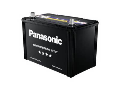

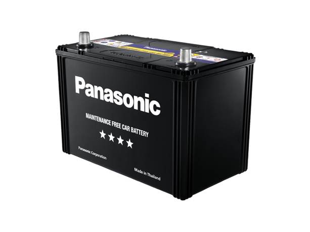

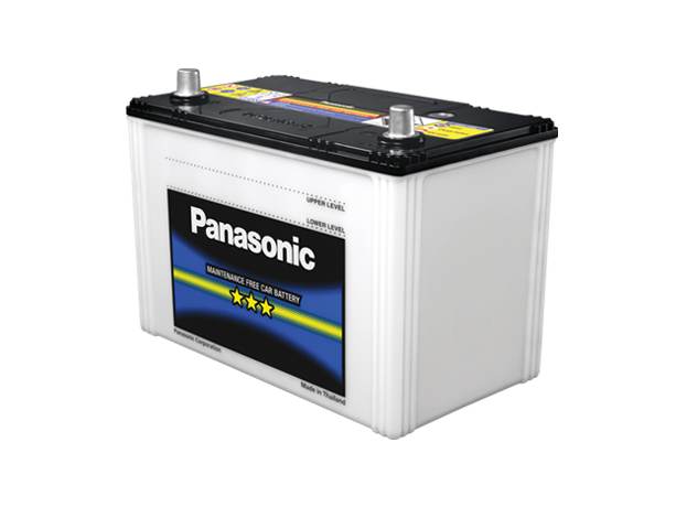

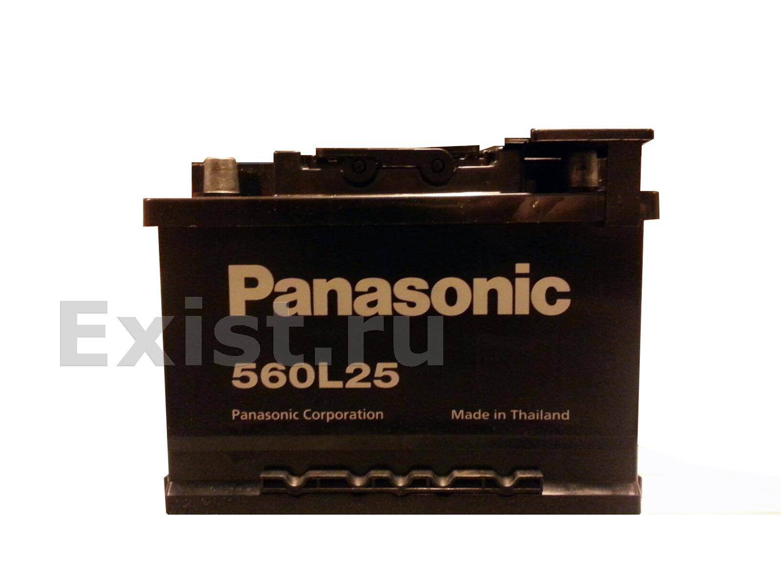

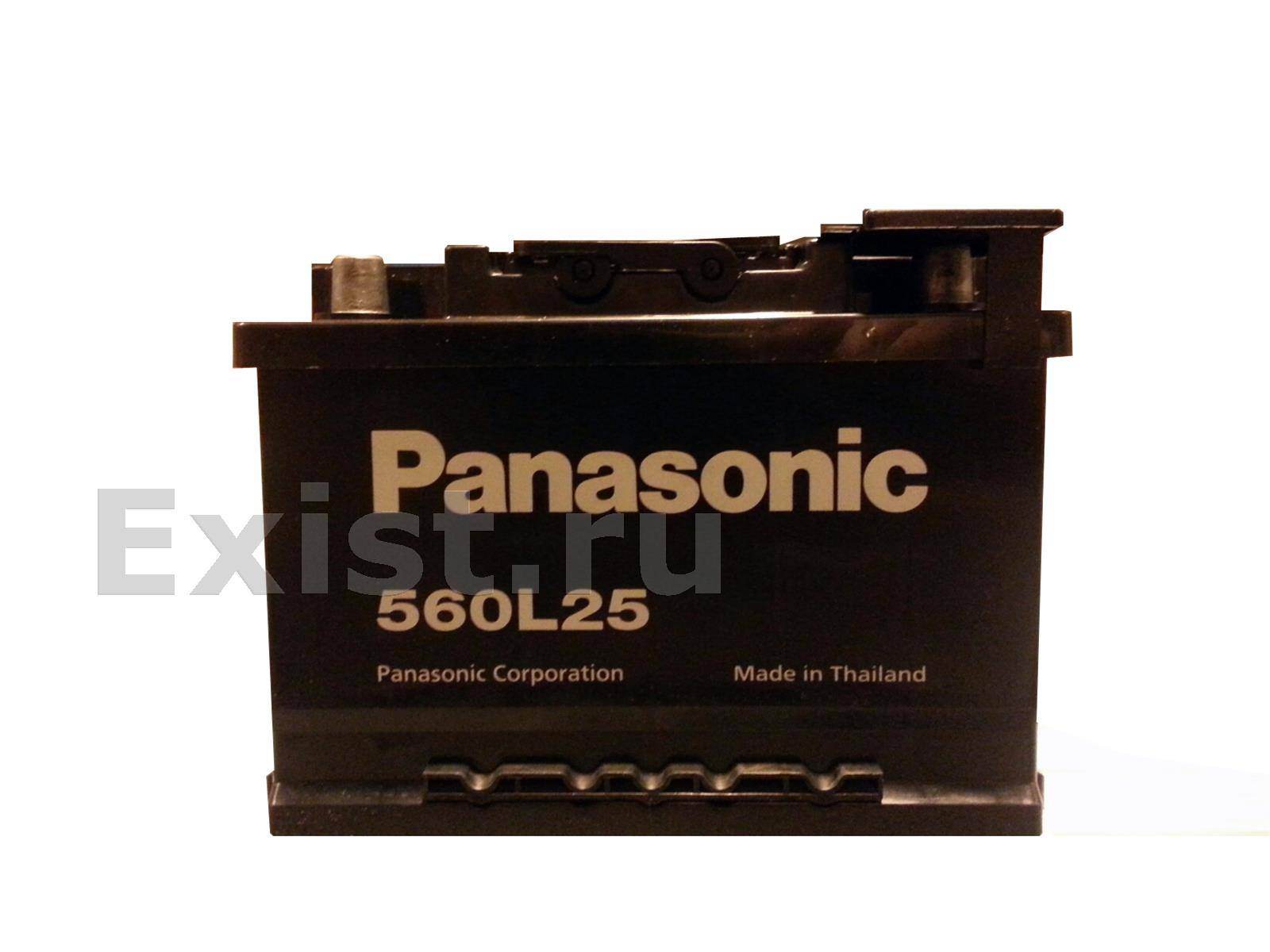

мужики, сейчас стою перед выбором аккумулятора. и вот какая идея закралась.
на почти всех тойотах, и еще хондах, с завода идет аккумулятор панасоник. и между прочим очень неплохо работает.
в рознице таких не продают. а вот на эмексе продают - панасоник N-560L25. стоит он там 4200 примерно, 60 А/ч.
собственно вопрос - никто себе панасоники не ставил?
ЗЫ на русском сайте панасоник вообще нет аккумуляторов. на испанском сайте выдает вот такую картинку
site.png [ 198.24 КБ | Просмотров: 5950 ]
на экзисте выдает вот такую картинку:
exist.jpg [ 128 КБ | Просмотров: 5950 ]
в оригинале на тойотах он идет черного цвета полностью. типа вот такого:
orig.png [ 170.96 КБ | Просмотров: 5950 ]
в общем думаю проэкспериментировать
