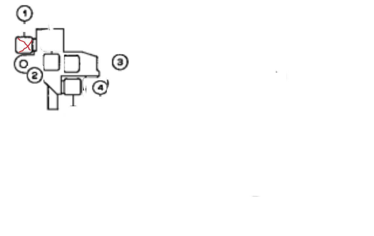

1-то самое реле
2-пустое гнездо
3-поворотники
4-обогрев
(может путаю порядок 3 и 4)

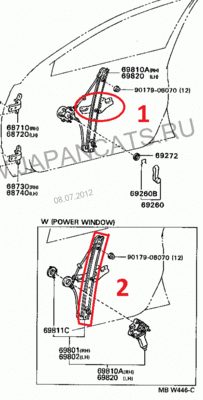

вопрос, есть-ли номерки у ентих деталей?
стеклоподъёмник.gif [ 87.65 КБ | Просмотров: 5079 ]
СообщениеДобавлено: Вс июл 08, 2012 9:52 am
Kupr_Soft
мне кажется что нет. у самого изношены - правда не направляющие которые ты показал, а пластиковые зажимы которые по направляющим ходят, из-за чего стекла периодически поднимаются не ровно
СообщениеДобавлено: Вс июл 08, 2012 11:33 am
Сообщения: 1107
Откуда: МЕНСК
Александр спб,это реле туманок,а заодно,реле стартера и реле EFI(сам ставил себе на передние птф от стартера,оно же точно такое на ефи).
СообщениеДобавлено: Вс июл 08, 2012 3:34 pm
Сообщения: 2599
Kupr_Soft
истину глаголеш...
потому и спрашиваю, ввиду того что сами пластмасски новы смысла нету , они там намертво приделаны к железяке
максимум что с мастером сделали, феном нагрели и чуть подогнули...
и тупо нижнее крепление запчасти 2 слелали не круглым а овальным, и отогнув низ вправо затянули...
немного помогло...

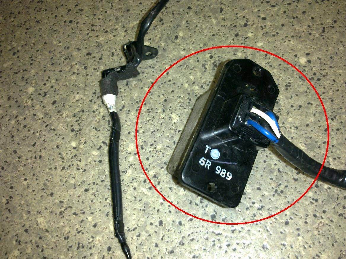

Слева на фото термистор,а справа?

СообщениеДобавлено: Ср июл 11, 2012 7:28 am
Сергей С@ныч
Реле обогрева заднего стекла непосредственно в кнопке
Похоже на резистор вентилятора печки, не?
СообщениеДобавлено: Ср июл 11, 2012 7:55 am
Я думал резистор в переключателе скорости вентилятора.
Добавлено спустя 2 минуты:
Этот блок с обратной стороны керамический.
СообщениеДобавлено: Ср июл 11, 2012 8:07 am
Это резистор печки!
СообщениеДобавлено: Ср июл 11, 2012 8:25 am
Сообщения: 1266
Репутация: 75 [ ? ]
Машина: Honda CR-V RD1
Двигатель: B20Z2
Хотя эта штука стояла в корпусе печки,если не ошибаюсь.
Ошибаешься. Резистор печки установлен над педалью газа, однажды имел "счастье" по его извлечению.
СообщениеДобавлено: Ср июл 11, 2012 8:33 am
Так он и стоит над педалью газа в корпусе печки.
СообщениеДобавлено: Ср июл 11, 2012 8:34 am
Над педалью газа салонный фильтр,а там и блок радиатора печки и кондея.
СообщениеДобавлено: Ср июл 11, 2012 8:37 am
СообщениеДобавлено: Ср июл 11, 2012 8:52 am
Что и требовалось доказать.

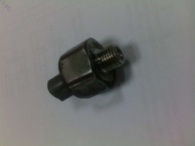

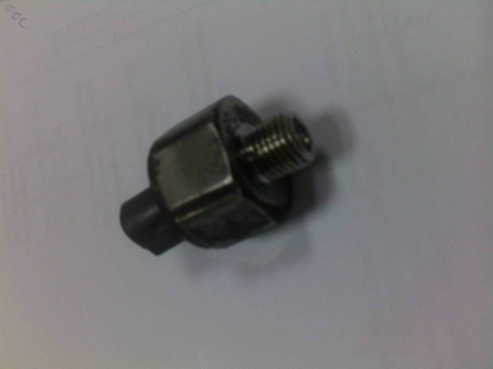

а вот еще дивайс, стоял в блоке 4афе не лб, внизу, со стороны салона между вторым и третьим цилиндром, надпись на нем: тойота, на другой грани 81 чуть ниже214, а на следующей грани 01438
предположу что это датчик детонации, но такому номеру он не бьется, и самое неприятное он сломан (.
Для переделки мотора на не ЛБ нужен вышеуказанный датчик 89615-12030 или 89615-52010 может у кого есть ?
датчик1.jpg [ 55.15 КБ | Просмотров: 4983 ]
СообщениеДобавлено: Чт июл 12, 2012 10:08 am
Фото не могу посмотреть с телефона...Возможно датчик температуры на приборку,он как раз там где-то стоит.
СообщениеДобавлено: Чт июл 12, 2012 12:37 pm
Сообщения: 1319
Откуда: 66 регион. Пышма
aleksa4751
Да, это датчик детонации...
СообщениеДобавлено: Чт июл 12, 2012 2:51 pm
aleksa4751
Если с торца где резьба нет отверстия то это датчик детонации.

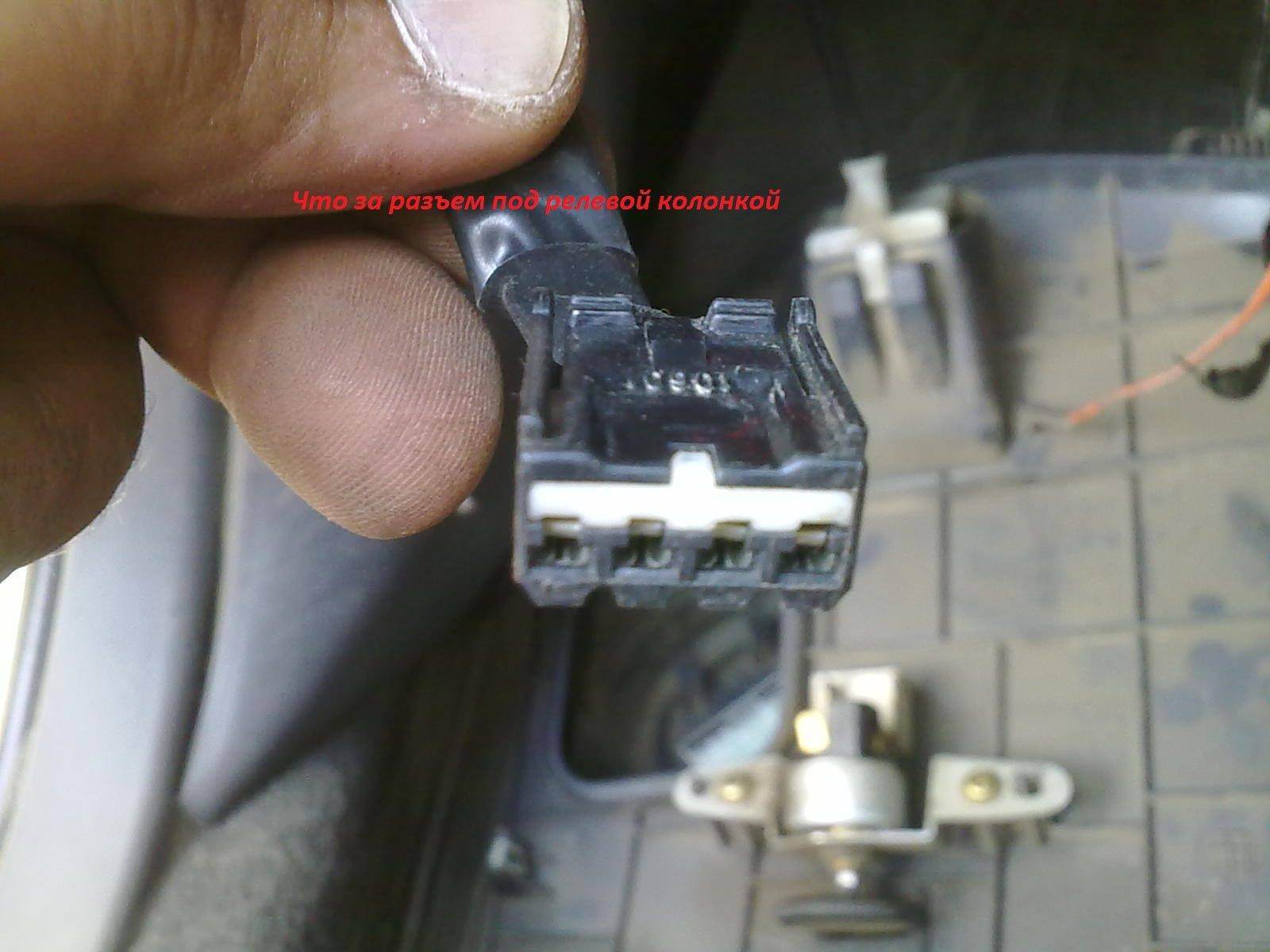

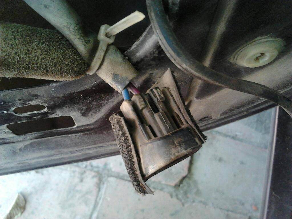

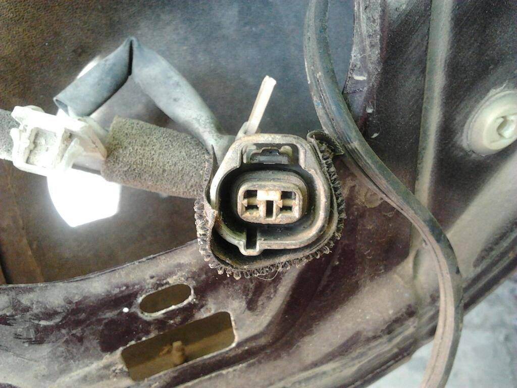

Приветствую всех сегодня копался в машине под рулевой колонкой и наткнулся вот на эти два разьема.
Комментарий к файлу: что за разьем????
04072012596.jpg [ 314.24 КБ | Просмотров: 5201 ]
04072012597.jpg [ 239.19 КБ | Просмотров: 5201 ]
04072012604.jpg [ 297 КБ | Просмотров: 5201 ]
СообщениеДобавлено: Вс июл 15, 2012 6:08 pm
Сообщения: 388
Двигатель: 1.6 4A-FE
сегодня в передних дверях нашол разъем, возле динамиков
2012-07-15 17.12.08-1.jpg [ 107.14 КБ | Просмотров: 5191 ]
2012-07-15 17.12.39-1.jpg [ 94.63 КБ | Просмотров: 5191 ]
JT153ATK000012918
СообщениеДобавлено: Вс июл 15, 2012 6:25 pm
Первый на туманки,второй на омыватель фар. :)
Добавлено спустя 59 секунд:
