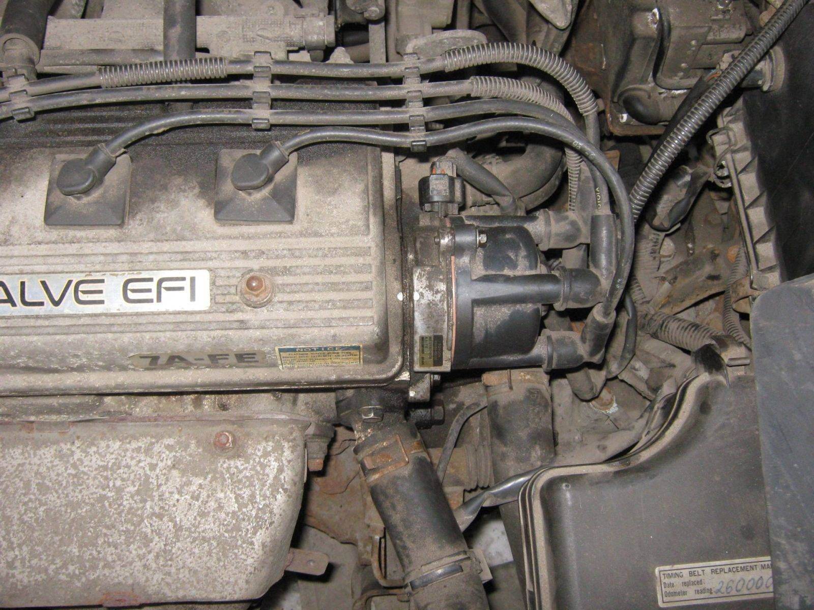

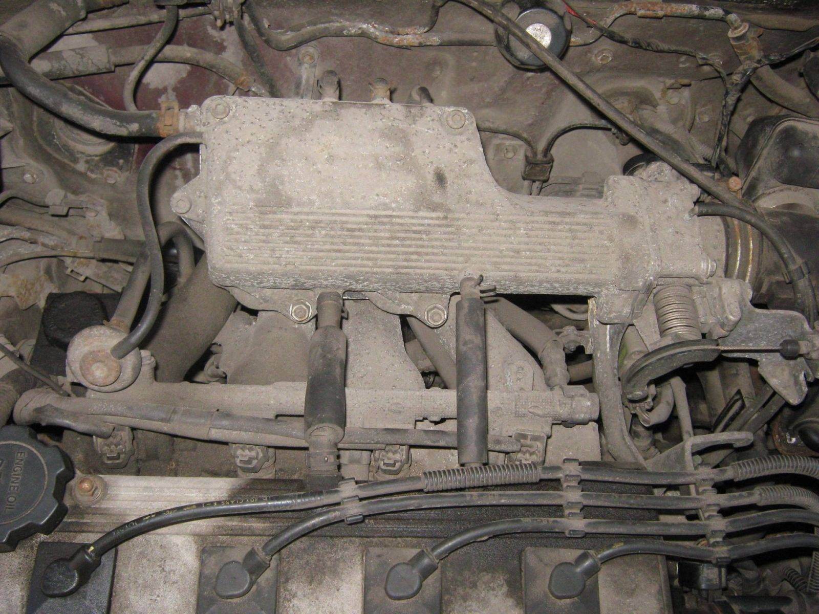

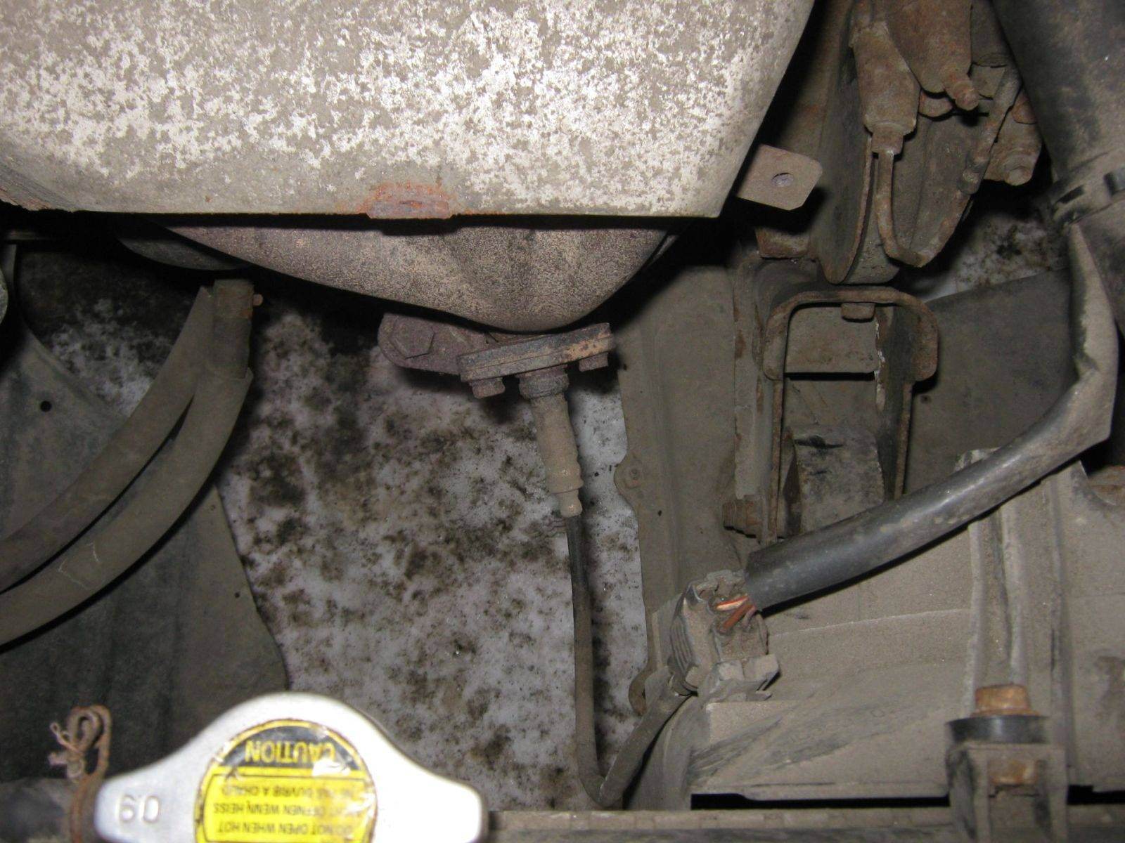

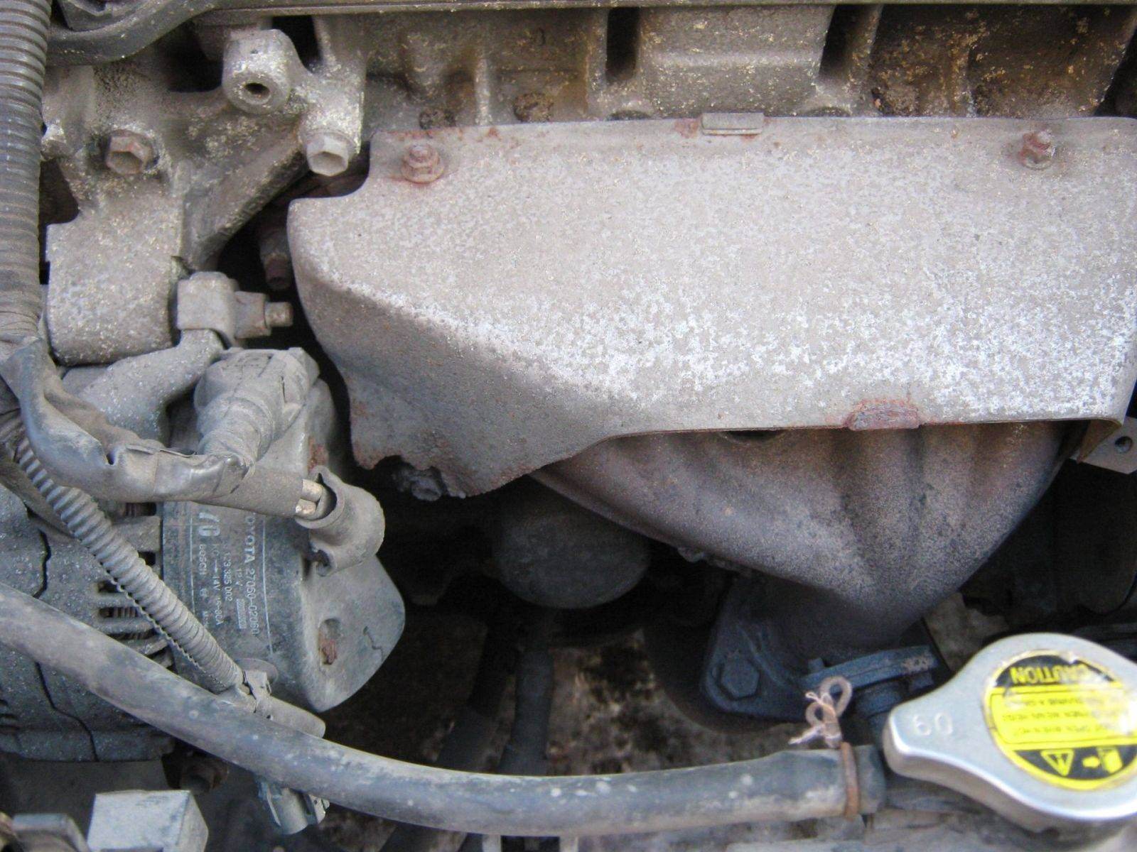

toxic писал(а):
смотрел искал привод заслонок - не нашел. как еще определить лб\нелб?
сделай пару фото сверху, двигателя и впускного коллектора, знающие люди скажут что за двигатель.
 Заголовок сообщения: Re: 21 ошибка
СообщениеДобавлено: Сб фев 04, 2012 3:58 pm
Зарегистрирован: Чт дек 08, 2011 8:30 pm
Сообщения: 29
Машина: Carina E hatchback
Двигатель: 7a-fe
еще раз заглянул - ни привода ни заслонок...
IMG_0114.JPG [ 258.82 КБ | Просмотров: 4655 ]
IMG_0115.JPG [ 277.32 КБ | Просмотров: 4655 ]
IMG_0116.JPG [ 320.94 КБ | Просмотров: 4655 ]
IMG_0117.JPG [ 301.98 КБ | Просмотров: 4655 ]
СообщениеДобавлено: Сб фев 04, 2012 4:13 pm
toxic, у тебя ЛБ, т.ч. ищи оригинальный датчик.
