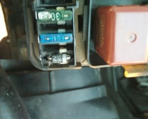

Доброго дня соратники!
Вчера приятель скинул сылку на БЖ из Д2 - ТЫНЦ.
Предлагаю почитать, а для ленивых вот - можно без модернизации ГЕНы поднять выдаваемое напряжение посредством одного диода.
Посредством замены прокачанного предохранителя в релейной коробке обеспечивать и "летний" и "весенний" и "зимний" режимы работы ГЕННАДИЯ.
Вчера поставил предохранитель с диодом 1n4007 и напряжение на прогретую было 13,84 В вместо 13,2 В. На холодную (при 9 градусах окр. среды ) старт по напряжению был 15 В, как в современных авто))).

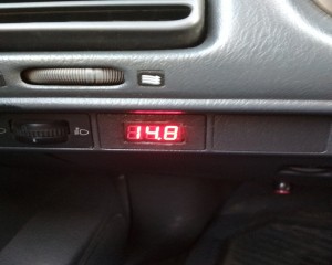

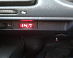

IMG_20201129_123948.jpg [ 248.17 КБ | Просмотров: 15196 ]
IMG_20201129_123753.jpg [ 309.45 КБ | Просмотров: 15196 ]
IMG_20201129_123810.jpg [ 280.16 КБ | Просмотров: 15196 ]
Генератор мой и так выдаёт хорошую напрягу.
На холодную 14,8 ,после прогрева 14,2 вольта.
За счёт диода на холодную (сразу после запуска 15в) ,после прогрева 14,4-14,8 ,в зависимости
от того,стоишь или едешь.
Желаемого результата можно добиться перепробовав обычные не мощные диоды,у которых падение составляет от 0,6 до 1 вольта. Прямой ток хоть 0,2а ,так как потребление тока в том месте ,где предохранитель на 15а (Alt Sensing:-контроль напряжения) составляет около 10 ма.
Я установил диод Шоттки, с падением напряги 0,4 вольта.

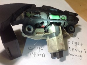

Всем привет! Наконец дошли руки до установки 3-х уровневого регулятора, подскажите пожалуйста какие контакты надо "откусить" для отключения штатной " таблетки" при его установке? :? Изображение Изображение Изображение Изображение Изображение
СообщениеДобавлено: Пт окт 29, 2021 9:45 pm
Сообщения: 1836
Откуда: Регион 11
Двигатель: 4A-FE БОШ
Сергей,ещё раз привет,однако .
172f585ae6e7.jpg [ 141.76 КБ | Просмотров: 11140 ]
Красный крестик-перекусить,т.е. отключаем штатный РН.
