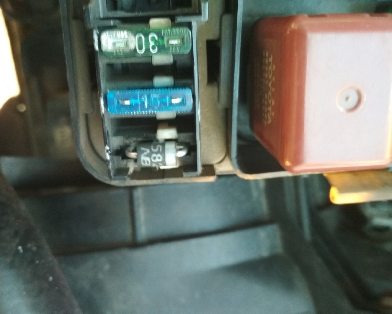

Доброго дня соратники!
Вчера приятель скинул сылку на БЖ из Д2 - ТЫНЦ.
Предлагаю почитать, а для ленивых вот - можно без модернизации ГЕНы поднять выдаваемое напряжение посредством одного диода.
Посредством замены прокачанного предохранителя в релейной коробке обеспечивать и "летний" и "весенний" и "зимний" режимы работы ГЕННАДИЯ.
Вчера поставил предохранитель с диодом 1n4007 и напряжение на прогретую было 13,84 В вместо 13,2 В. На холодную (при 9 градусах окр. среды ) старт по напряжению был 15 В, как в современных авто))).

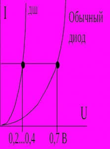

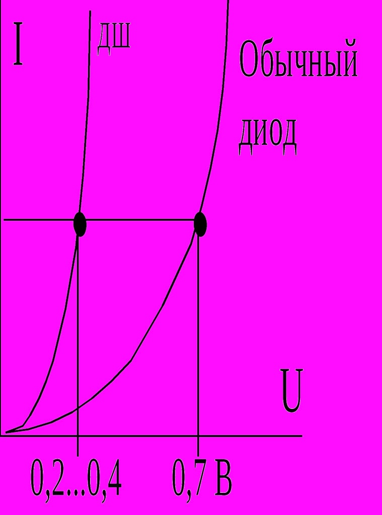

:mashet_kepkoy: Азамат,привет! Мурат по-другому делал,он в сам генератор диод внедрял,причём как-то хитро,я не совсем догнал,что-то с минусом связано. А вот такой вопрос возник-а кто знает ток,текущий по проводу S?Падение на диоде нелинейно зависит от протекающего тока,глянуть любую ВАХ диода,и люди так уверенно говорят,что будет падение 0,7 В-как-то опрометчиво...
Для начала можно диод Шоттки внедрить и замерить напрягу.

Привет,Мурат! Тогда уж стабиллитрон КС107-там гарантировано падение 0,7 В. ВАХ диода Шоттки тоже нелинейная,просто кривая круче.
ВАХ.jpg [ 81.85 КБ | Просмотров: 15795 ]

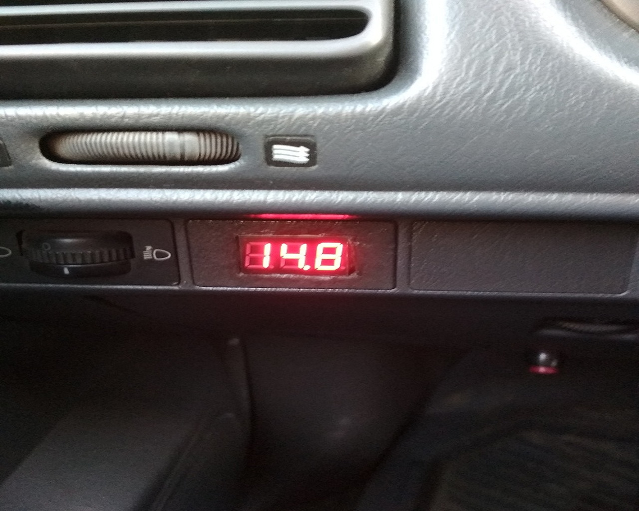

BAIL писал(а):
Получилось внедрить? Два раза менял на Бошевском таблетки и оба раза результат 13,3В..Недозаряд.Надоело,хочется 14,8!! ))
Сделай так и будет как хочешь.
IMG_20201129_123948.jpg [ 248.17 КБ | Просмотров: 15055 ]
IMG_20201129_123753.jpg [ 309.45 КБ | Просмотров: 15055 ]
IMG_20201129_123810.jpg [ 280.16 КБ | Просмотров: 15055 ]
Генератор мой и так выдаёт хорошую напрягу.
На холодную 14,8 ,после прогрева 14,2 вольта.
За счёт диода на холодную (сразу после запуска 15в) ,после прогрева 14,4-14,8 ,в зависимости
от того,стоишь или едешь.
Желаемого результата можно добиться перепробовав обычные не мощные диоды,у которых падение составляет от 0,6 до 1 вольта. Прямой ток хоть 0,2а ,так как потребление тока в том месте ,где предохранитель на 15а (Alt Sensing:-контроль напряжения) составляет около 10 ма.
Я установил диод Шоттки, с падением напряги 0,4 вольта.

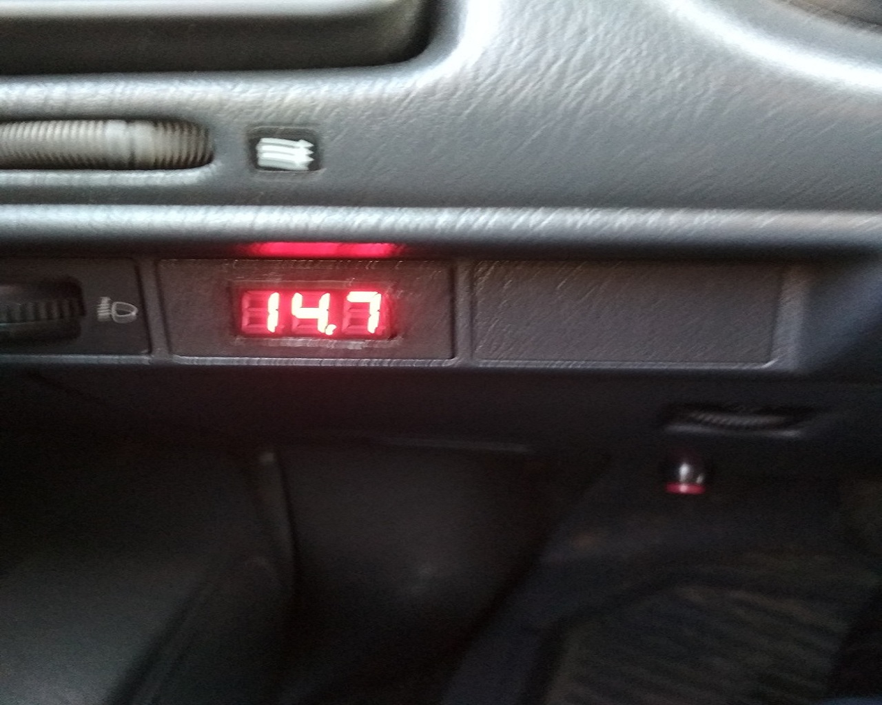

Внедрил на отцовскую Карину Е англичанку трубодизельную Ладовский регулятор 3х уровневый.До этого два года мучались,три раза меняли релюшки,постоянный недозаряд,последний китайский регулятор проработал в кавычках полгода с напругой 13,5 и потом вообще просел до 12,8 вольт.Надоело.. Собрался с силами,снял генератор(кто снимал на дизеле тот понимает)),отнёс в ремонт стартеров и генераторов,протестили на общую целостность,и внедрили купленный мной 10шный регулятор.Уже с месяц лафааа)).В среднем положении тумблера 14вольт,в максималке 15.Саму релюшку вынес на щит мотора -ближе к правой чашке вверху есть пара болтов,к которым изнутри что то прикручено-к одному из них и прикрутил.Затраты-реле 2110 -800р; диагностика гнератора с впайкой этого реле- 1000р.Ну и считаю что не мешает купить еще одно такое же и положить в машину на случай поломки.
Да-чуть не забыл,купил за 1000р вольтметр ,практически такой же как на фотке выше и приклеил так же как и на той же фотке-благодарю автора!
:o
Цена этого вольтметра 300р. На Али 100р.

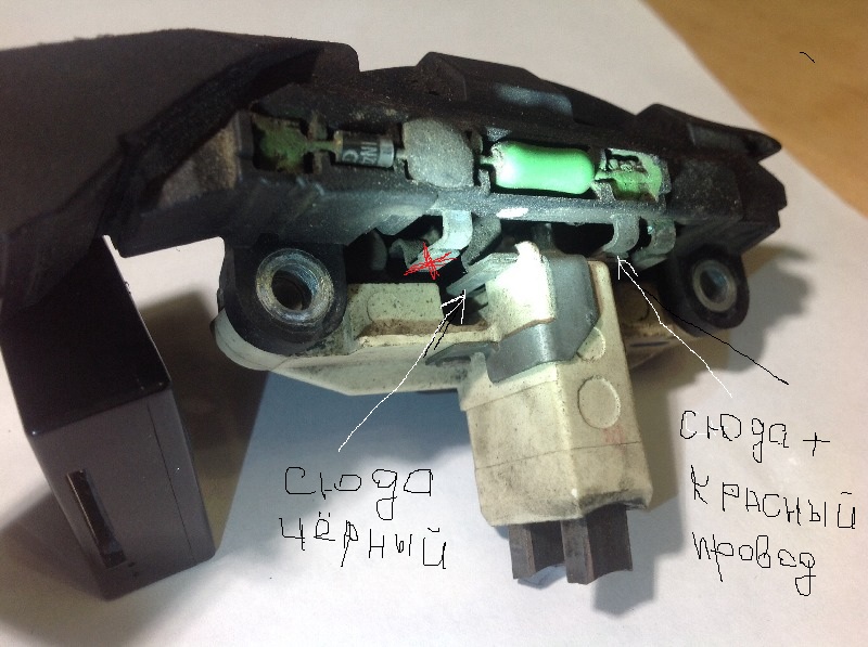

Всем привет! Наконец дошли руки до установки 3-х уровневого регулятора, подскажите пожалуйста какие контакты надо "откусить" для отключения штатной " таблетки" при его установке? :? Изображение Изображение Изображение Изображение Изображение
СообщениеДобавлено: Пт окт 29, 2021 9:45 pm
Сообщения: 1836
Откуда: Регион 11
Двигатель: 4A-FE БОШ
Сергей,ещё раз привет,однако .
172f585ae6e7.jpg [ 141.76 КБ | Просмотров: 10999 ]
Красный крестик-перекусить,т.е. отключаем штатный РН.
