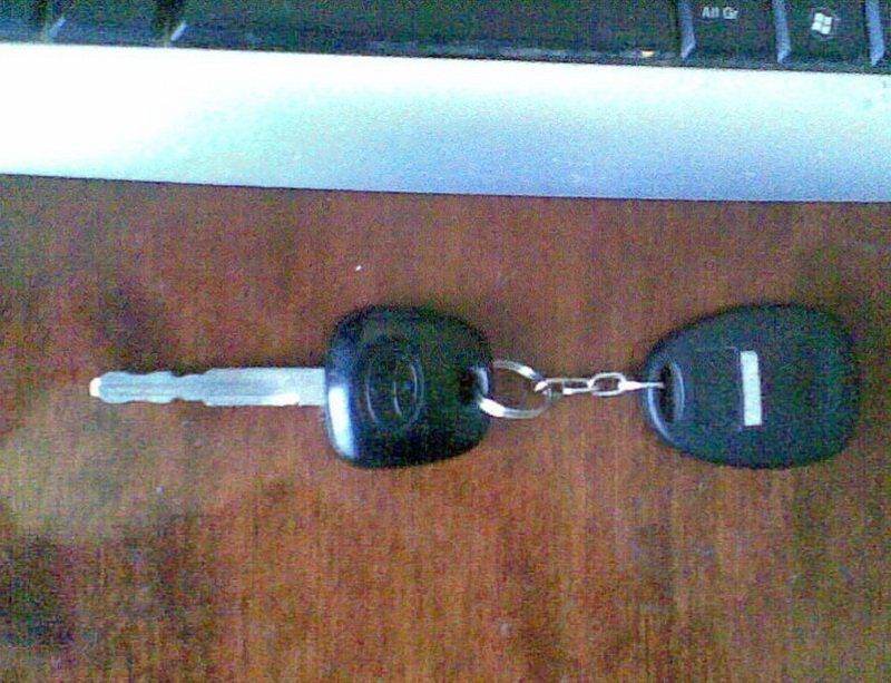

Всем привет! Вот и у меня случилась неприятность. Застрял ключ в замке зажигания. Это я победил, теперь ключ можно только одной стороной вставлять. За неудобство не считаю. У меня вопрос следующий: как определить, есть иммобилайзер у меня и функционирует ли он? Вот фото ключа, если что.
P.S. Ключи родные, Valeo, их два, правда, один черный, другой серый, сервисный.

СообщениеДобавлено: Вс мар 20, 2011 6:50 pm
с иммо и без ключи разные, вот фото ключа с иммо
http://carina-e.ru/viewtopic.php?p=37845#37845
Твой вроде похож и учитывая год машины, то иммо должен быть.
Если ты лазил к личинки замка, рядом там был коробочка и провод. если этот провод вытащить с фишки (рядом с местом где ключ вставляешь, но с другой стороны) и завести машину то будет понятно иммо работает или нет.

voldemarik
Спасибо, попробую.
Добавлено спустя 2 минуты 25 секунд:
Да, по VINу у меня этот же номер ключа 89785-05020. Следовательно есть имм, осталось проверить - работает или нет!
