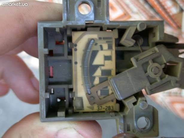

СообщениеДобавлено: Сб фев 02, 2013 8:28 pm
Зарегистрирован: Сб дек 01, 2012 6:09 pm
Сообщения: 45
Откуда: обнинск
Машина: toyota carina e
Двигатель: 4A-fe
Доброго времени!Други,может кто подсказать,стерлась шкала на датчике топлива.Чем можно её заменить? Подходит ли эта плата от чего другого?Форум перерыл,всё как то вокруг да около.
Добавлено спустя 3 минуты 16 секунд:
Эта фотка рабочей платы(не моя).Моя сильно стёрлась.Вроде и бегунок подогнул.Всё равно,то показывает то нет.То поднимается то опускается.Меня раздражает.))) Найти не могу.вот и спрашиваю.может можно чем то заменить?
