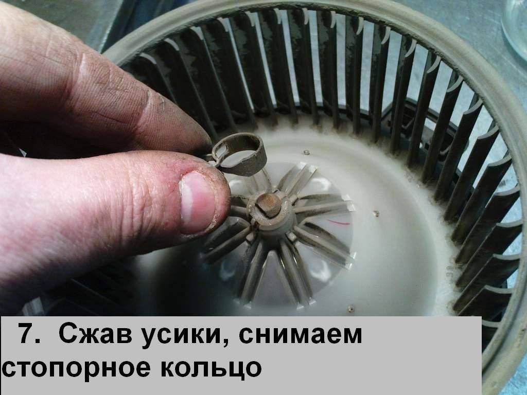

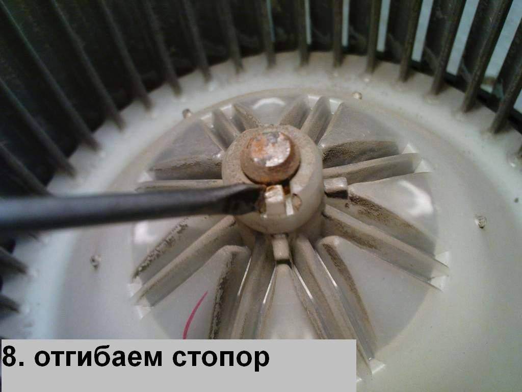

Там пружинное кольцо, а под ним на пластике крыльчатки фиксатор имеется, отогнув который вал легко можно снять даже с ржавого вала. И темка на форуме уже 3,5 года имеется. viewtopic.php?p=91159#p91159
lukregion152 писал(а):
держал за крыльчатку, а сосед осторожно выколачивал молотком, через "выколотку" подходящего диаметра
Всё верно, но только сначала кольцо снять и фиксатор отогнуть.

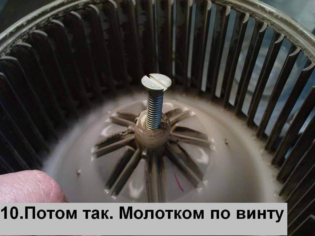

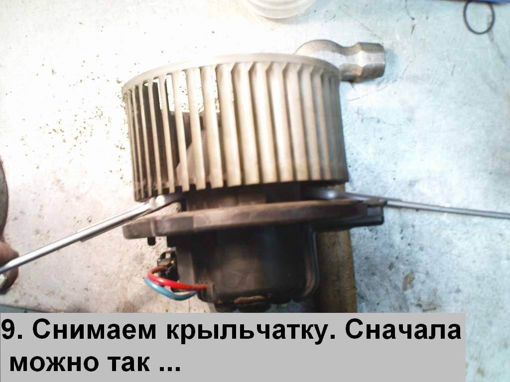

Вот несколько по сути вопроса:
DSC01047.JPG [ 83.54 КБ | Просмотров: 7360 ]
DSC01048.JPG [ 58.42 КБ | Просмотров: 7360 ]
DSC01049.JPG [ 74.22 КБ | Просмотров: 7360 ]
DSC01050.JPG [ 71.1 КБ | Просмотров: 7360 ]

не стоит по примеру последнего фото стучать по ВАЛУ!
именно так,по незнании я однажды и стучал...
В итоге раздолбал пласстмаску которая закрывает вал(место с подшипником)....и потом в конце концов моторчик печки стал так трещать,что я его выкинул и купил другой
Снимать крыльчатку только по методу,описанному на фотке под номер 9!!!

а если нагреть (феном монтажным) то мест где на фото винт вставлен в пластмассу? потом по любому легче снимется. После окончания всех работ одеть обратно, нагреть и одеть кольцо прижимное :du_ma_et: :wink:
я пытался на днях снять крыльчатку отвёртками, снялась только чёрная крышка задняя (правда я пару болтов скрутил с неё предварительно)
а ещё лучше не отвёртками а вставить между тонким листом (металлическим или схожей плотности), тогда тянуть проще, точек соприкосновения больше параллельных :wink:
Не понял, о чём именно речь. Впрочем, я делал именно так, как на фото. Уже 3 года - полёт нормальный. Просто бить надо аккуратно ;) Где-то на грани между "мягко тиская, и нежно целуя" :D
