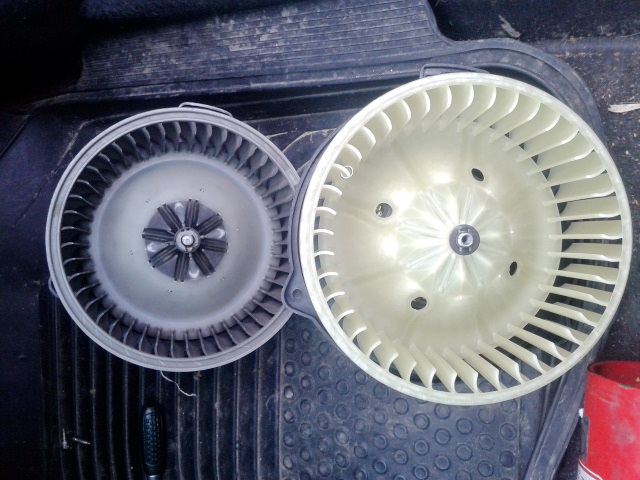

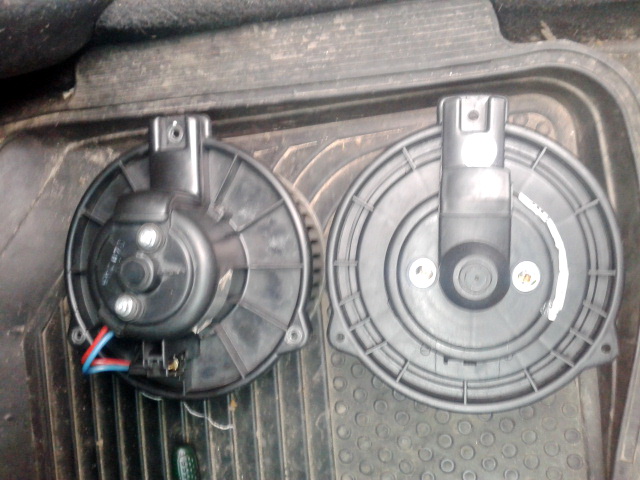

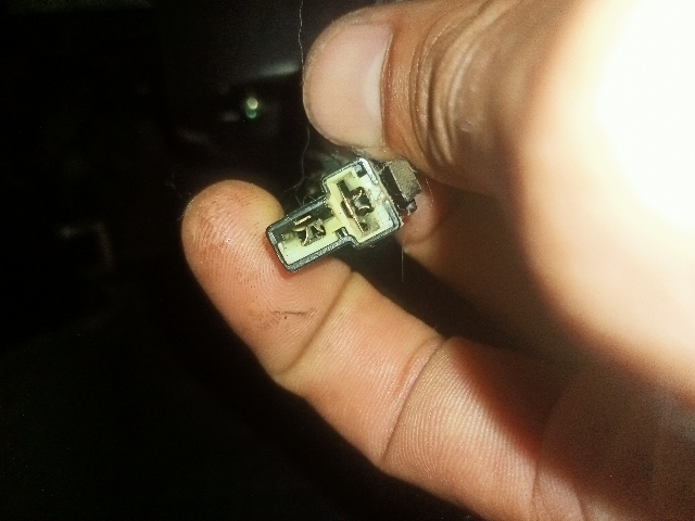

Как и у всех мотор печки перестал крутить на всех скоростях, вскрытие показало износ коллектора и прогар. Как и было упомянуто выше, для замены идеально подошёл вентилятор от чери тиго, причём идеально. Моторчик показался чуть шумнее оригинала, возможно из за лопастей, но с перестановкой заморачиваться не стал. Брал б/у за 1000р, в холод без печки никак. Такой же новый 1350р на заказ.

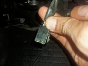

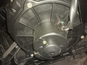

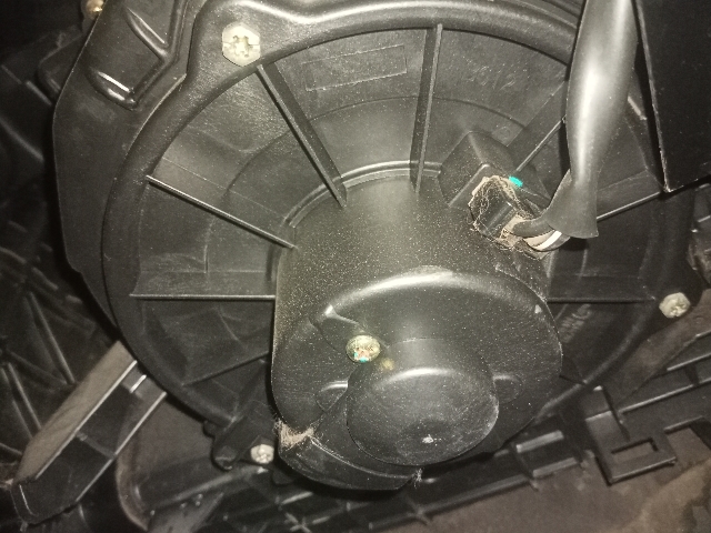

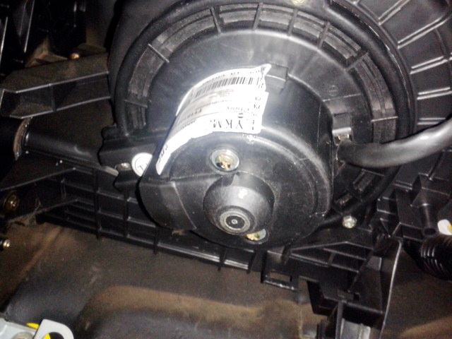

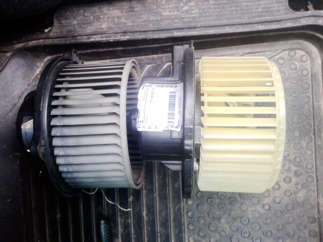

https://www.ozon.ru/product/motor-otopi ... source=smmДобавлено спустя 36 секунд:Вот такой ставил осенью . С сентября стоит. Добавлено спустя 12 минут 40 секунд:Ничего не переделывал. Правда на старом фишка сбоку была, а здесь вот так. Но провода хватило.
