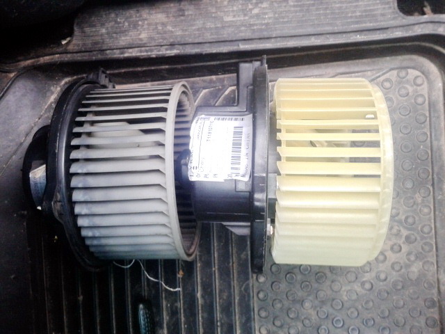

Всем привет, пришло время менять вентилятор печки. Заказал в Экзисте от Черри Тиго, пришло что-то похожее но с не нашими клеммами. Колхозить не хочу.
Кто знает какая разница вот у этих двух вентиляторов, и встанут ли на Карину "Болт он"?

От черри подходит один в один. На форуме есть отчеты

https://www.ozon.ru/product/motor-otopi ... source=smm
Добавлено спустя 36 секунд:

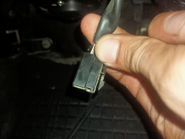

Вот такой ставил осенью . С сентября стоит.
Добавлено спустя 12 минут 40 секунд:
Ничего не переделывал. Правда на старом фишка сбоку была, а здесь вот так. Но провода хватило.

СообщениеДобавлено: Чт июн 20, 2024 5:59 pm
Сообщения: 4622
Это я знаю.
Спасибо :-ok-: .
Я спрашиваю именно про эти две модели Крауф :)
может крыльчатка крутится в обратную сторону :du_ma_et: ...
