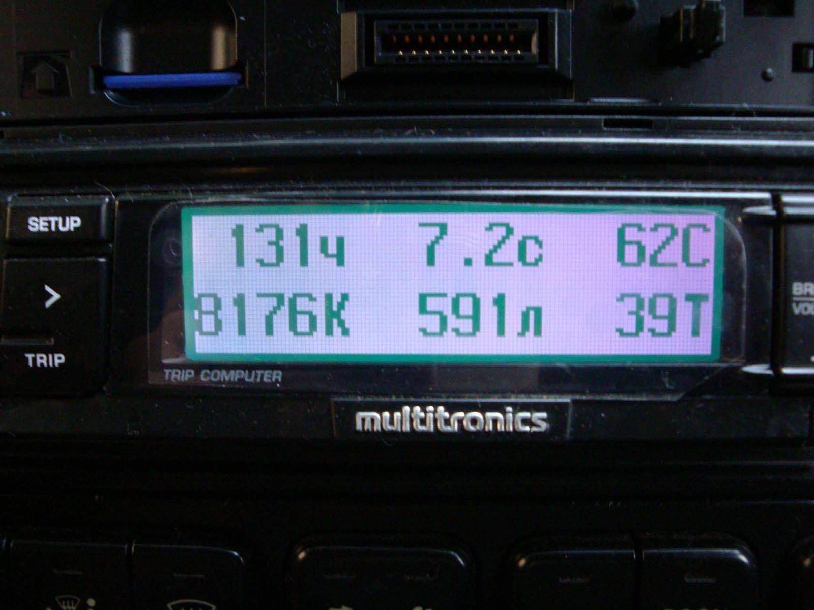

Самое интересное, что показания на самом деле очень близки к идеалу. Я тоже думал, что при большом пробеге погрешность вылезет астрономической цифрой, ан нет. Когда ездил в 2012 году на Селигер, собирал чеки с каждой заправки (на работе вернули часть денег за истраченный бензин) и при пробеге в 8200 км в обе стороны расход по бортовику составил 591 литр.
DSC03593.jpg [ 147.08 КБ | Просмотров: 11921 ]
А по чекам было что то около 600 литров. Сейчас уже не помню, но разница была не больше 10 литров. Главное хорошо откалибровать, я когда калибровал наливал бенз по самое горлышко и откатывал почти бак. У меня (если память не изменяет) стоит поправка в -13%.

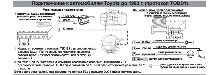

А такой себе никто не ставил?
мультитроникс.PNG [ 49.18 КБ | Просмотров: 11526 ]

Что значит такой??? Как модель Мультитроникса называется???
А то что на рисунке, это стандартная схема подключения БК к ЭБУ. При подключении по этой схеме получаешь максимум параметров с ЭБУ. Практически все данные, что получаем при подключении ноутбука с программой диагностики. Только графики не строятся, как в программе. Только система зажигания должна быть Тойотовской, а не Бошевсой. У меня стоит ТС 750 и подключен именно так, как на приведенной тобой схеме.

Multitronics MPC-800. Вроде русским языком в ссылке указана модель. Схема- понятно что стандартная. Интересует набор функций, из тех что в нём есть, работающих с нашим протоколом. По этой причине и задал вопрос.
Ничего нового по сравнению с предыдущими моделями от Мультитроникса, поддерживающими наш протокол, не изменилось. Набор параметров остался тот же. В описании все четко прописано. Единственное отличие - работа с мобильными устройствами.
Лично мне по душе когда необходимые мне параметры были всегда перед глазами...

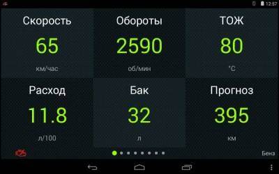

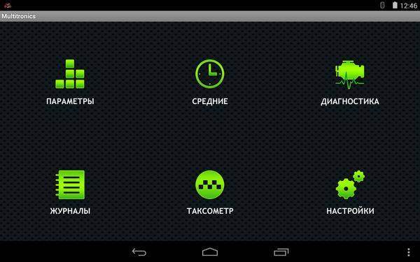

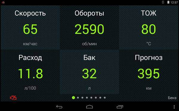

И тут "Multitronics" MPC-800 выигрывает. При почти одинаковой стоимости, он более информативный.
_7-1DxRw5ZQ.jpg [ 34.92 КБ | Просмотров: 11399 ]
qXH6SFOmi0o.jpg [ 39.23 КБ | Просмотров: 11399 ]
меню достаточно крупное, как раз под мою слепоту. :)
